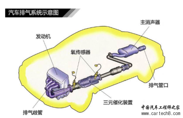

排气管的作用
1、降低噪音
汽车运行后,起到主要消音作用的就是汽车的排气管内部安装的消音器,其大幅度降低了汽车的噪音。其原理是通过多通道使气流分流,这些分流之间互相摩擦撞击使气流的流速逐渐降低,如此反复循环,以降低噪音。
2、减少环境污染
排气管内部有净化装置,当汽车的高温尾气通过其净化装置时,其中的三元催化有效净化尾气中的有害气体。
3、通气排气
汽车排气管相当于人的呼吸系统,以循环方式进气、压缩、做功、排气,如果没有排气管,那么汽车将无法运行。

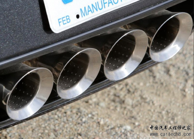

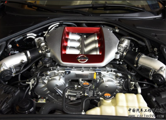

■与排量有关
如果有些车一根粗的排气管也不能满足需求,只能再加一根了。因为这样排气效率更高,所以大排量的汽车你会经常看到有两根并排的排气管。特别是一些跑车,需要更大的进气量来提速,排气管都设计的特别粗,满足吸气的同时也满足废气的排放。

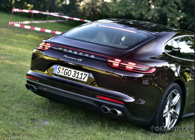

■与发动机的结构有关
早年使用双边排气的车辆通常都使用了V型6缸以上的发动机,这样V型的两边气缸就可以分别使用一组排气,需要两个三元催化器,两组排气管。这是最原汁原味的双边排气,意味着豪华和高档。当然也有许多排量大胆却很低调的车,比如说排量为4.6L的丰田陆地巡洋舰,只在尾部的一侧有一个很不起眼的排气管。

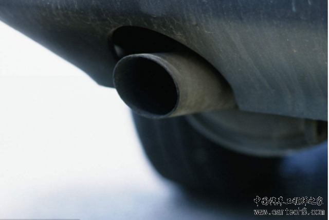

为啥我的车一个排气 一个不排气?

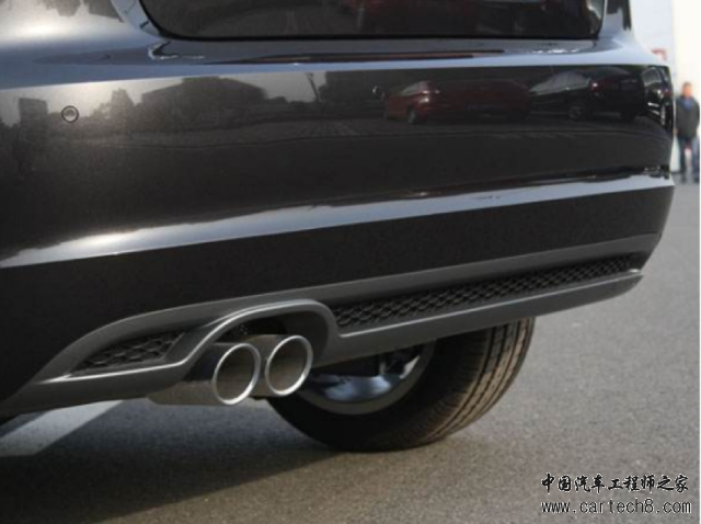

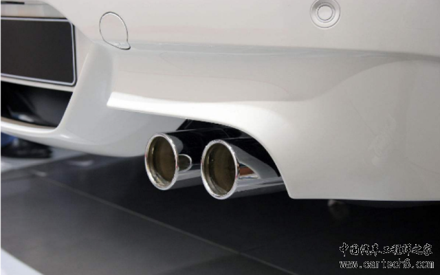

■提升豪华感
除了传统性能车,如今4缸2.0升排量及以下的发动机使用双边排气的大有人在,就是为了迎合早年人们对多边排气具有豪华感的认知,而且绝大部分都不是最纯正的双边排气了,受成本制约它只有一组排气管,一个三元催化器,只是在消音器的末端分成两个排气管,除了提升逼格,对性能的贡献几乎为零。
■假冒双边排气
在一些想提升逼格但却不想加入过多成本的车型中,它会给你在后保险杠设计看似双边的排气,但实际上只有一个是真的,另外一个就是纯粹的装饰,一到天冷的时候就会露馅了,只会一边冒烟。
