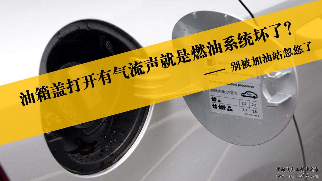

很多车主都会注意到这个现象,准备加油的时候,打开油箱盖,嗤的一声明显的气流,有的朋友说是吸气声,有的朋友说是排气声。
很多车主都会注意到这个现象,准备加油的时候,打开油箱盖,嗤的一声明显的气流,有的朋友说是吸气声,有的朋友说是排气声。而有不少的加油站工作人员会说,呀,你这车燃油系统有问题,你得加一瓶我们这里的燃油宝,否则就会出问题!这里忽略一千字骂人的话,这些加油站员工为了推销利润高昂的燃油宝简直是用尽了智慧啊,说起来加油站的燃油宝是个灰色利益链了,大约5元一瓶的出厂价,经过批发以及零售到消费者已经变成了30一瓶,这么大的利益当然可以让他们想尽办法胡言乱语。顺带说一句,推荐大家不要用,不说坏处,好处的话是一点也没有的,三十块不如买只鸡回家吃吃比较实惠。
义愤填膺地说了那么多,回到问题上来。那么打开油箱盖有声音到底是正常还是异常呢?到底是吸气还是排气呢?很多朋友问过,今天来专门详细说说。

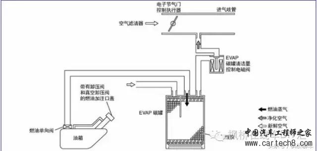

首先,油箱盖的开启气流声是完全正常的。其二,打开油箱盖的气流声既有可能是吸气,也有可能是排气,看到这里令人犯迷糊对吧。好吧,来说个究竟。正常使用的油箱中正压力和负压力是交替存在的,比如说加满一箱油,然后跑高速,燃油持续消耗,到加油的时候,打开油箱盖就是负压,产生吸气。第二种情况,我每天上下班通勤,车子停在露天,那么有可能会暴晒,或者即使不动车,燃油也是在不断挥发的,变成的燃油气体会提高油箱的内部气压,这时候去加油,打开油箱盖就是排气声。油箱内部的气压因为使用情况和环境的不同,正负压力交替出现。所以,打开油箱盖无论是吸气还是排气都是完全正常的。那么有朋友要问了,有负压的话油箱会不会被吸瘪了呢?还真有这种情况,当然不是正常的,在控制压力平衡的部件出现问题的时候,的确会出现油箱被吸瘪的情况。那么防止过度压力存在的控制装置就是油箱盖,油箱盖上有正负压调节装置,一旦正压或者负压超过规定值就会打开通气阀,平衡油箱和大气间的压力,如果这个油箱盖调节阀失灵了,那么极端的可能性也就是存在了。那么为什么干脆不能做成直通大气呢,这样不就没有压力了吗,好聪明!可是挥发的汽油是不是也同时跑掉了呢?
这个就叫做EVAP燃油蒸汽排放系统。目的就是为了减少排放到大气中的燃油挥发气体,其实也是为节约,收集起来用掉多会过日子啊。油箱中的燃油蒸汽,会通到EVAP碳罐,为啥叫碳罐?因为里面就是活性炭,油气经过活性炭过滤以后储存在这里,当发动机运转时候,碳罐里的油气就会通过电磁阀进入进气歧管,参与燃烧。EVAP系统的工作频率随发动机转速增高进气量越大成正比,而怠速和行驶中松开油门时候,EVAP系统停止工作。
