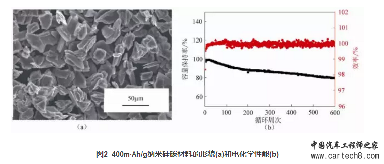

随后,硅基材料向着与当前电池体系相容性较高的低容量和满足电动汽车体系的高容量这两个方向发展。低容量方面(如图2)的主要问题在于长循环过程的效率及压实反弹,前者关系到锂的消耗和SEI膜的生长,后者决定了实际体积能量密度。低容量材料研发过程与高容量方向不同,极大提高石墨含量从而缓解应变,降低反弹;同时慎重选取表面包覆材料及对应热处理工艺,引入高安全性的液相分散工艺。

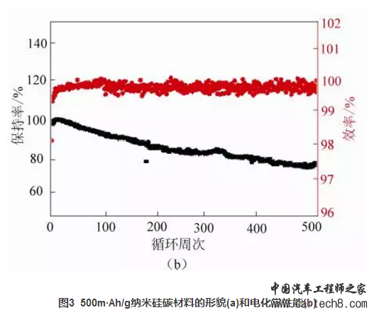

在高容量方面(如图3),主要的问题在于硅体积膨胀带来的后续循环稳定性以及效率问题,另外由于其较精细的结构,与当前电池体系的相容性以及加工性能都比较差。
关于锂电池硅碳负极材料 你不得不知的事儿
为解决上述问题,开发一种低成本、高产量的掺杂纳米硅(D50<100nm)的制备工艺。通过提升原材料的性能改善碳硅材料的循环性能。同时在液相分散的基础上开发出易于规模化生产的气相包覆工艺,降低比表面,改善其表面性能以提升其加工性能。

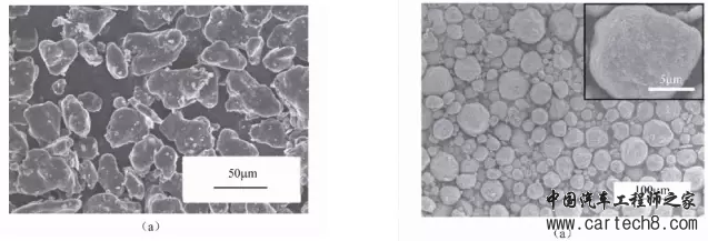

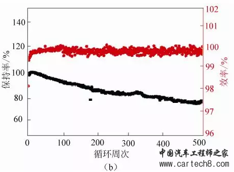

此外,科学家还研发了一种低成本、绿色无污染、灵活可控的大规模硅碳复合材料制备工艺,过微纳复合结构,降低了材料的比表面积:纳米硅粉均匀分散在三维导电碳网络中,提高了材料的导电性:图4为容量为600mAh/g硅碳复合材料的形貌和电化学性能:在面密度为2mAh/cm2条件下,展现出优异的循环稳定性和高的库仑效率。
图4  600m∙Ah/g纳米硅碳材料的形貌(a)和电化学性能(b)

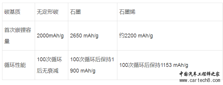

与包覆型相比较,嵌入型硅/碳复合材料的硅含量较低,可逆容量通常也较低,但是由于碳含量高,所以嵌入型硅/碳复合材料的稳定性较好。嵌入型是最常见的硅/碳复合结构,指将硅颗粒嵌入到碳基质中形成二次颗粒,依靠导电碳介质来提高材料的结构稳定性和电极的电活性,其中导电碳基质可以是无定形碳、石墨,也可以是近几年研究非常广泛的拥有优异电导率和柔韧性的石墨烯。不同的碳基质复合材料所表现出的电化学性能也不同。如下表,不同碳基质的复合材料具有不同的性能
不同碳基质的硅/碳复合材料电化学性能

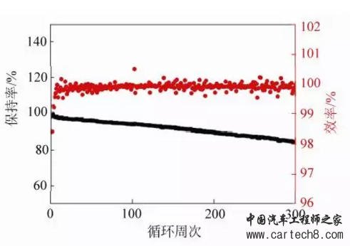

刘柏男及其团队采用超高容量的中试硅碳基样品,研制了一款能量密度为374Wh/kg的软包锂离子电池。同时采用低容量的中试硅碳基样品,富锂相材料作为正极,在-43℃下容量保持率仍有73%。使用自行搭建的小型软包组装系统,以纳米硅碳材料为负极,商用钻酸理材料为正极的1Ah软包锂离子电池的质量能量密度为201.2Wh/kg,体积能量密度为510.4Wh/L,100周电池膨胀6%,300周循环容量保持率为85%(图5)。
图5  400m∙Ah/g纳米硅碳材料的全电池循环性能
