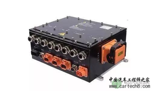

高压配电盒简称配电盒,英文简称PDU(Power Distribution Unit),新能源车高压系统解决方案中的高压电源分配单元。通过母排及线束将高压元器件电连接,为新能源汽车高压系统提供充放电控制、高压部件上电控制、电路过载短路保护、高压采样、低压控制等功能等,保护和监控高压系统的运行。PDU也能够集成BMS主控、充电模块、DC模块、  PTC控制模块等功能,与传统PDU相比多了整车功能模块,功能上更加集成化,结构上更复杂,具有水冷或是风冷等散热结构。PDU配置灵活,可以根据客户要求进行定制开发,能够满足不同客户不同车型需求。PDU的核心理念与方案应该是源自军用飞机,原因,大家可以自行脑补。
BDU(Battery Disconnect Unit )电池包断路单元,专为电池包内部设计,也是配电盒的一种。目前PDU都是根据车厂需求定制,因此收集客户需求及客户整车电气性能很重要。

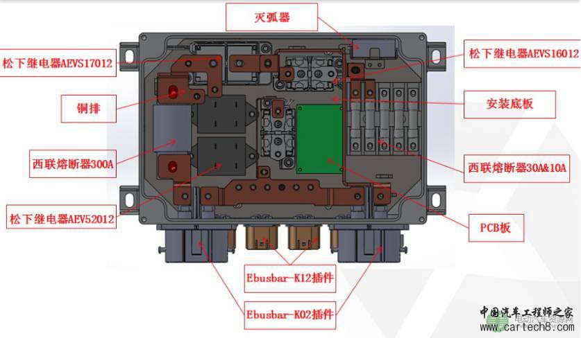

电气原理图:
PDU结构设计注意事项
实物方案:
PDU结构设计注意事项

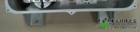

2.压铸铝外壳:
厚度5mm左右,和壳体压铸一体成型
3.搭铁孔一般是腰型孔,大小根据客户螺丝大小决定,大多选用M5或M6螺丝固定配电盒

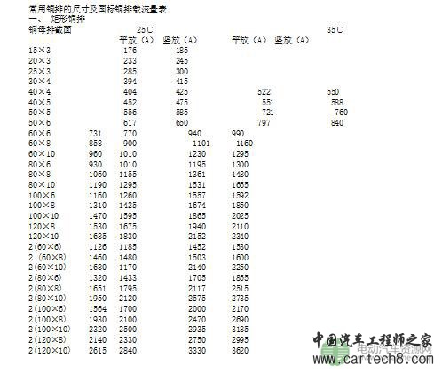

四.铜排设计(配电盒安装孔位部件):
1.根据铜排载流量速算设计
2.根据下表查询载流量:
估算法:
单条铜母排载流量= 宽度(mm) X 厚度系数
双母排载流量= 宽度(mm) X 厚度系数 X 1.5(经验系数)
铜排和铝排也可以按平方数来,通常铜应该按5-8A/平方,铝应该按3-5A/平方
常用铜排的载流量计算方法:
40℃时铜排载流量=排宽*厚度系数
排宽(mm);厚度系数为:母排12厚时为20;10厚时为18;依次为:[12-20,10-18,8-16,6-14,5-13,4-12].
双层铜排[40℃]=1.56-1.58单层铜排[40℃](根据截面大小定)
3层铜排[40℃]=2单层铜排[40℃]
4层铜排[40℃]=单层铜排[40℃]*2.45(不推荐此类选择,最好用异形母排替代)
铜排[40℃]= 铜排[25℃]*0.85
铝排[40℃]= 铜排[40℃]/1.3
例如求TMY100*10载流量为:
单层:100*18=1800(A)[查手册为1860A];
双层:2(TMY100*10)的载流量为:1860*1.58=2940(A);[查手册为2942A];
三层:3(TMY100*10)的载流量为:1860*2=3720(A)[查手册为3780A]
以上所有计算均精确到与手册数据相当接近。

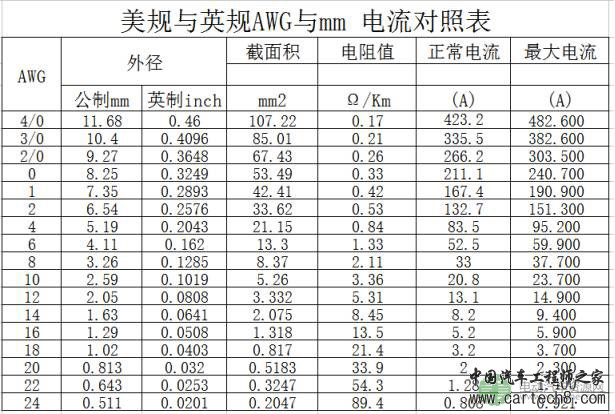

五.线束设计:
1.根据线束通过载流量选用合适线径,因为配电盒内部空间很紧凑,线束线径一般不超过4平方,不然线缆折弯半径太大不方便装配;
2.根据线径和两端连接器件选用合适端子;
3.电缆线径选取根据V下表载流容量的规定来选取。

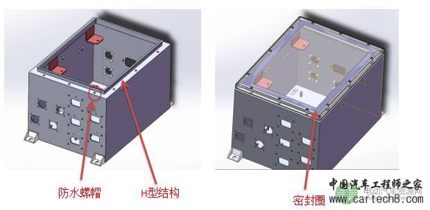

一.上下盖密封设计:H型  密封圈  开模
PDU结构设计注意事项

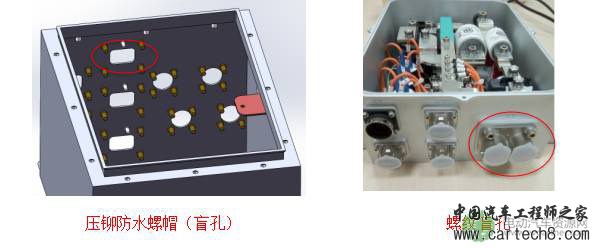

 1.钣金件上下盖防水结构:防水螺帽,密封圈
PDU结构设计注意事项
2.铝压铸件上下盖防水结构:密封圈

2.钣金件外壳:固定连接器的位置,铆接防水螺帽
3.铝压铸件外壳:固定连接器的位置,做凸台,凸台上做盲孔螺纹固定连接器
