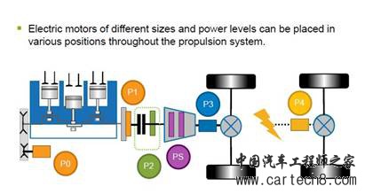

目前对于各大混动技术路线,常根据驱动电机在混动系统中的位置(Position)来进行区分。“2”这个位置是内燃机之后,变速器之前,P2也即是通过在发动机与变速箱之间插入一个系统模块来实现混动。所以相应的也有P0、P1、P3、P4以及PS混动系统。

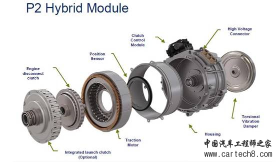

从博格华纳所提供的P2产品剖析图上可以看出,整个混动模块有多个零部件组成,如分离离合器、电机和控制阀块、双离合器、位置传感器、水套等。当中,分离离合器扮演了较为重要的角色,我们知道,发动机动力传递切断技术是实现纯电力驱动和动力回收最大化的关键因素,而分离离合器则提供发动机、电机和变速器之间的有效连接和切换。据了解,博格华纳的P2分离离合器目前已经广泛应用证实的优质湿式摩擦技术,可使得汽车的能量回收效率达到最大。

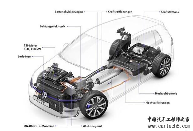

高尔夫GTE的P2架构

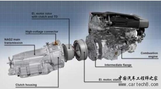

奔驰E00 P2系统

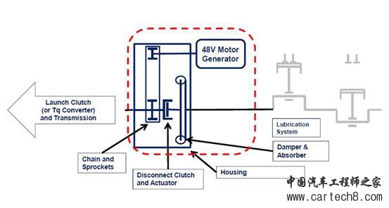

同时,其指出,除了减缸和三离合系统外,目前市场上还有一个概念——off-axis(偏置式),此方式是将电机放到外边去,同样也解决了轴向空间限制,不过因市场应用暂时较少,量产要到2020年之后。据了解,博格华纳正在跟一家国际车企合作开发过程中。
