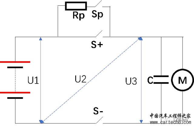

控制器IO接口主要检测三个主要电压参数:高压电池端电压U1、高压负载设备正端和电源负载端交叉电压U2、高压负载设备两端电压U3,通过控制器软件内部逻辑模块完成故障判断。下图是比较常见的高压电池电路示意图,以此简单说明一下上下电时高压继电器的检测。例如:
1. 检测S+状态:控制器通过IO接口检测三个电压,若U1=U2,则S+粘连故障,若U1≠U2,则S+不粘连
2. 检测预充电:Sp闭合,若U3快速上升,则S-粘连,若U3没变化,则S-不粘连,此时闭合S-,开始预充电
3. 上电:预充电完成后,闭合S+,断开Sp,完成上电过程,动力电向整车电气设备供电
4. 下电:先断开S+,若此时U2≠0,且保持不变,则Sp粘连,否则,Sp不粘连,然后断开S-,完成下电
