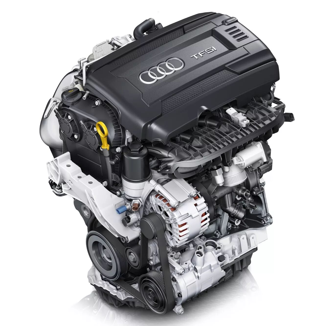

阮锦程:闭缸技术已经不是什么新鲜技术,甚至大众早两年发布的新一代EA211引擎,在直列4缸1.4T排量上已经实现闭缸技术,工作中可以关闭2-3缸。这副引擎在国外装备在奥迪A3、Q2这些车型上。

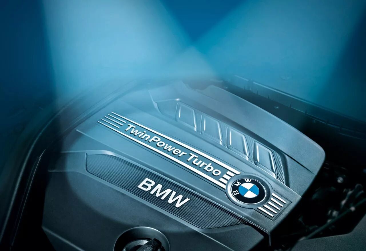

阮锦程:虽然它们都是标称3.0L直列6缸涡轮增压,但它们不是同一副机器,最明显的区别是,335i是单涡轮增压的,而M3/M4是双涡轮设计。代号F80的四门房车版M3和F82的双门跑车M4,采用3.0L直列6缸双涡轮增压,缸径和冲程分别是89.6x80mm,转速红区高达7500rpm。变速器方面,沿用了一副源自M5/M6的7速DCT双离合变速箱。
