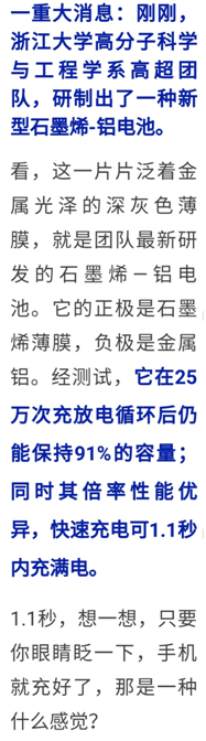

工作发表在了期刊《SCIENCE ADVANCES》上。一经推出,就得到了业内广泛的关注和讨论。有不少朋友都在询问该技术对于电池产业界的影响,当然了还有一些宣传文章的风格是这个样子的。
什么感觉?电流太大了会不会把家里插座烧了担心的感觉?

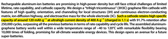

该工作的创新点在于,做了一种新型结构的3高3连续(3H3C)石墨烯膜正极,其具有高质量,取向性和局部通道,这样可以保证电子、离子传导以及足够的活性物质质量。该正极容量在1.1s充电时的容量为120mAh/g,25万次循环后容量保证率为91.7%,在高低温下工作性能出色,而且具有柔性。

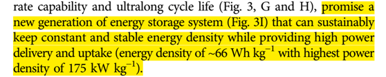

翻到文章第5页,看到了作者对自己电池性能的介绍:66Wh/kg(质量能量密度)。

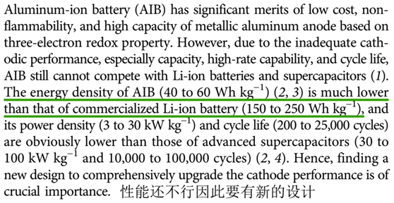

首先,66Wh/kg仍然是铝离子电池典型能量密度范围值40~65Wh/kg,这个数据比锂离子电池要低很多:磷酸铁锂100+Wh/kg,三元的接近200Wh/kg。以铝离子电池这样的能量密度在手机和汽车领域上用,基本也只能对准混合动力汽车了,而且插混都有点悬,手机则更难有希望。

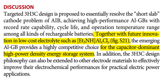

综合以上两方面性能作者报出的数据,以及分析可以看出该电池可能更适合功率型场合,对于现有锂离子电池的取代潜力不是太大,对电容的威胁倒是不小,如果成本能做下来也可以去跟能量密度差不多的铅酸做竞争。
而在最后作者也给出了一个自己的评价——主要针对capacitor-dominant high-power density energy storage system。总之就是针对高功率领域。image.png
