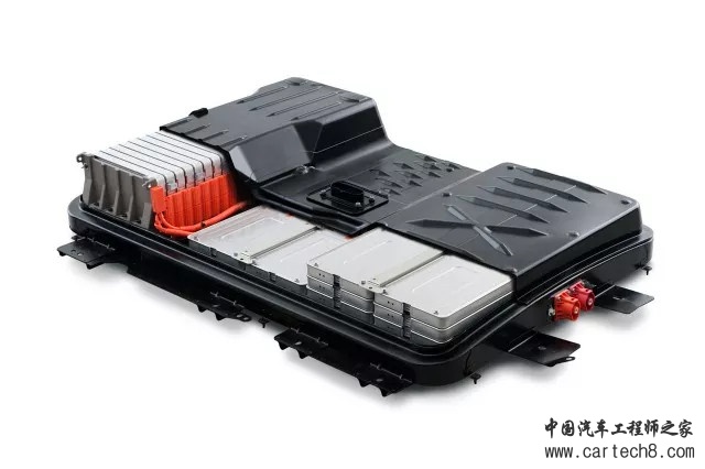

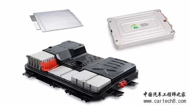

电芯(Cell)是一个电池系统的最小单元,也有人描述为单体电池。你理解为单节电池就行,比如说,一节五号电池。M 个电芯组成一个模组(Module),N 个模组组成一个电池包(Pack),这就是车用动力电池的基本结构。也有人直接把电池包叫做电池组。
Nissan Leaf 使用的是软包电池,从上到下依次为电芯,电池模组和电池包。
其实就是一个很简单的公式,电池包 = N·模组 = N·(M·电芯)。

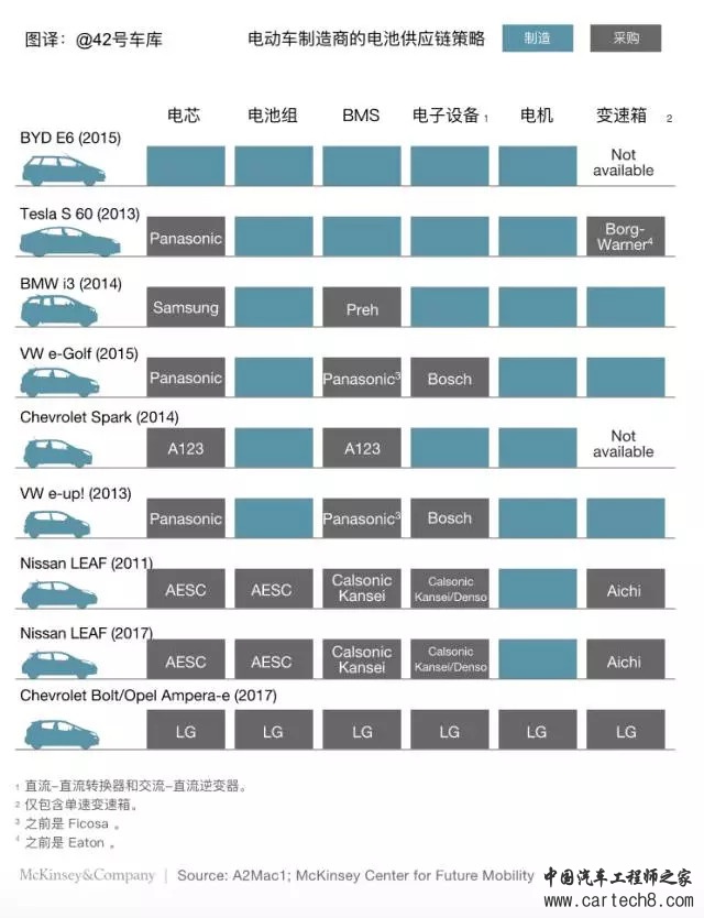

4、由于电池包关系到电池最终的形状和车辆布置,大部分厂家会选择采购电芯,自己来做电池系统。电池系统的能量密度和电芯选型有关,比如圆柱电池因为单个电芯容量小,电池系统结构复杂,在单个电芯能量密度占优势的前提下,电池系统的能量密度相对会低一些。(结论参考来自麦肯锡的报告)
电动车制造商的电池供应链策略,原图来自麦肯锡,42号车库翻译。

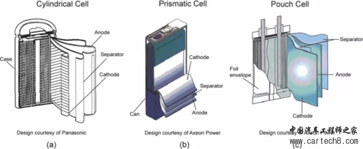

5、从结构上划分,电芯主要有三种类型,方壳电池(Prismatic),软包电池(Pouch)和圆柱电池(Cylindrical)。
从左到右分别为圆柱电池、方壳电池和软包电池。
从原材料划分,电芯有磷酸铁锂、镍钴锰(NCM)和镍钴铝(NCA)等不同类型,这里的材料主要指的是正极材料。在原材料的影响中,正极材料对电芯的能量密度影响较大。

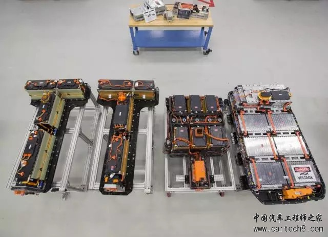

以下这张图,从左到右分别为第一代 Volt ,第二代 Volt ,Spark EV 和最新款的雪佛兰 Bolt 的电池系统。其中,Volt 为插电混动车型,Spark EV 和 Bolt 是纯电动车型,Spark EV 是自 EV1 停产之后通用推出的第一款量产电动车型。
 照片来自 Jeffery Sauger

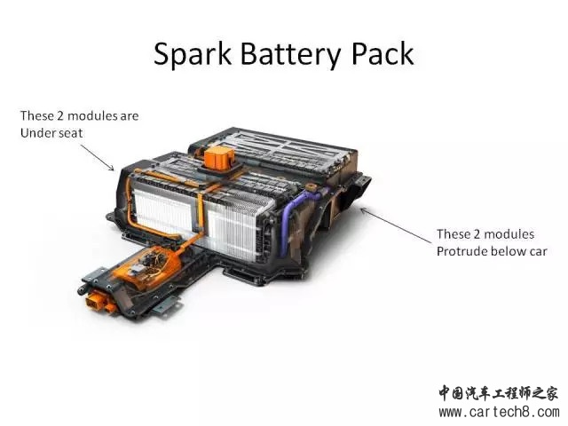

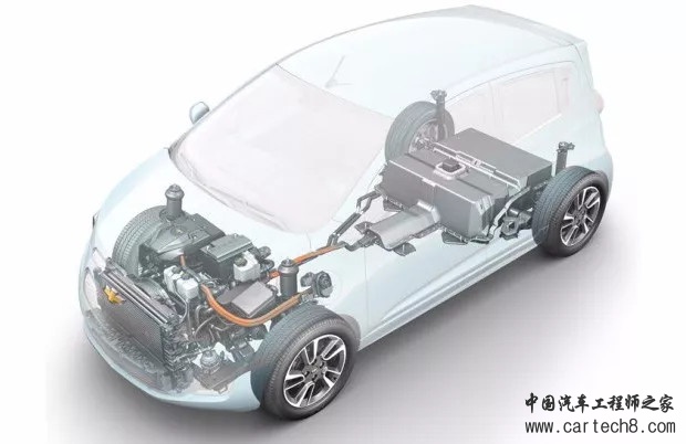

来看一下 Spark EV 的电池布置和电池结构。
雪佛兰 Spark EV
2014 款 Spark EV 用的是磷酸铁锂电池,由 A123 提供,容量 21.3 kWh 。
2015 款 Spark EV 的电池改用 LG Chem ,96 组,每组 2 个电芯,每个电芯 27 Ah ,3.75 V ,一共有 192 个电芯,电池容量为 19.44 kWh(192 x 27 Ah x 3.75 V )。
整个电池系统体积 135 L ,总重 215 kg ,比老款减重 39 kg 。根据以上数据计算,2015 款 Spark EV 电池系统体积和质量的能量密度分别为 144 Wh/L 和 90 Wh/kg 。
电池更换后,两款车 EPA 标准下的续航里程均为 132 km 。也就是说,虽然电池容量和重量都减少了,但是新款电池的能量密度提升了,车辆续航里程保持不变。但是一百多公里的续航显然没太大意义。

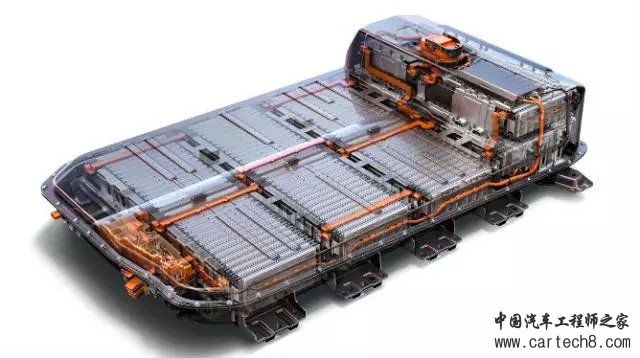

雪佛兰 Bolt

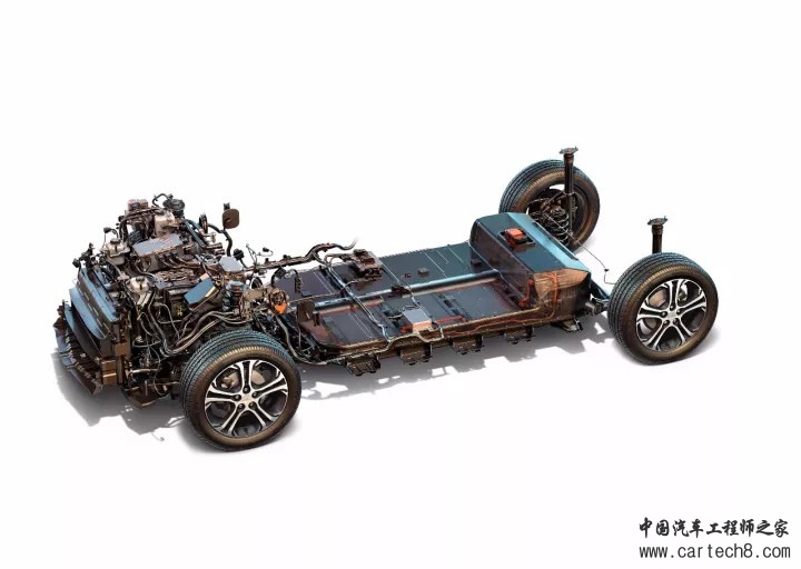

请看,肉眼可见的,电池结构变得更加平坦,电池体积也增加了,可以装下更多电芯了。没错,雪佛兰 Bolt 的电芯增加到了 288 个,依然是 96 组,但是每组增加到 3 个电芯。
电芯由 LG Chem 提供,每个电芯 55 Ah ,3.75 V 。电池容量近 60 kWh (实际是 288  x 55 Ah x 3.75 V = 59.4 kWh)。
电池体积 285 L ,总重 435 kg ,电池系统的能量密度为 246 Wh/L 和 137 Wh/kg ,EPA 续航里程为 383 km 。
可以看出,从 Spark EV 到 Bolt ,电芯数量增加了一半,电池体积增加了 0.7 倍,电池重量增加了一倍,电池系统的能量密度也增加了一半,而车辆续航里程则增加了两倍。
重新设计后的车辆底盘,更有利于电池系统的布局。

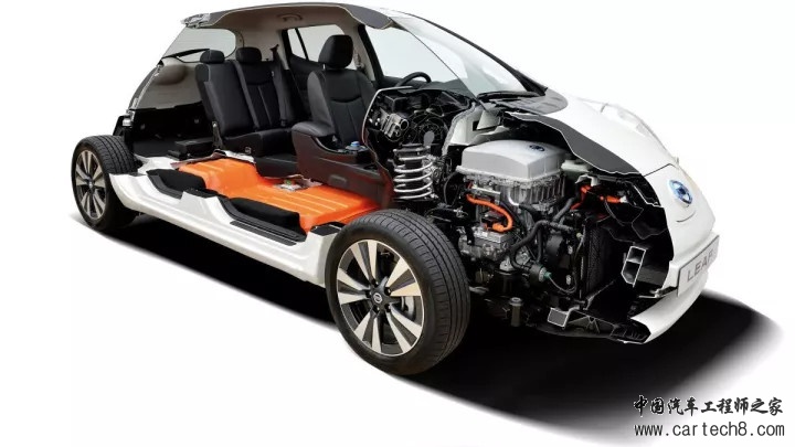

除了具有历史代表意义的通用电动车(特斯拉也曾经借鉴过 EV1 的设计)以外,另外一款全球知名的畅销电动车是 Nissan Leaf 。
要说 Spark EV 的电池布置虽然局促,但形状还算平整。到了 Nissan Leaf 身上,本来形状非常规则的软包电芯堆叠到一起,被布置出一个不规则形状,来适应车辆上的座位结构。
一个电池包里,有横着放的,有竖着放的,简直逼死强迫症。完全没有体现出日本人应有的处女座特质。
Nissan Leaf

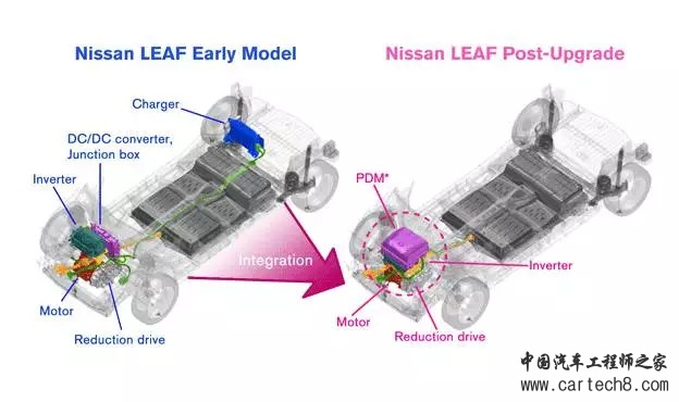

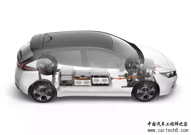

Nissan Leaf 说是自己的 EV 平台,其实也是参照 Tiida 做的。这么多年过去了,动力系统的布置一直在调整,但是电池的形状和位置却基本没什么变化。
Nissan Leaf 新旧款对比
经过刚才 Bolt 电池结构的学习,看到这里你是不是可以猜一猜,Leaf 的续航提升可能有限。
对的。
Nissan Leaf 一共用了三种电池,从 24 kWh 到 30 kWh 再到 40 kWh ,电芯数量始终不变,一直是 192 个,EPA 续航里程从 135 km 提升到 172 km 再到 241 km 。

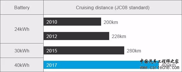

当然,你要换一种标准看的话,数据看起来还是可以的。
Nissan Leaf 在 JC08 标准下的续航表现

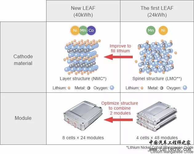

24 kWh 的电池使用的是 AESC 的锰酸锂 LMO 电芯,每个电芯 33.1 Ah ,3.8 V 。电芯总重量为 151.1 kg ,电芯的能量密度为 317 Wh/L 和 157 Wh/kg 。
30 kWh 的电池用的是镍钴锰(NCM)电池,重量比 24 kWh 的增重 21 kg 。电芯的能量密度为 396 Wh/L 和 174 Wh/kg 。
Nissan Leaf 的电池变化
到了 2017 款,Nissan Leaf 新增了 40 kWh 的电池,EPA 续航里程 241 km 。对,此时已经 2017 年了。

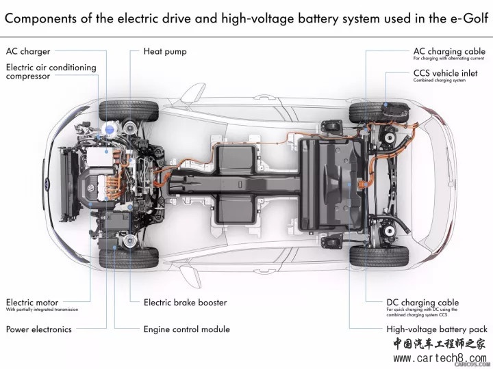

大众的 MQB 平台很多人都很熟悉了,e-Golf 就是 MQB 平台下的产物。e-Golf 是大众继 e-up!之后推出的第二款量产电动车。
大众 e-Golf
有没有一种熟悉的感觉,那种传统内燃机平台下诞生的不规则电池结构的尴尬又来了。

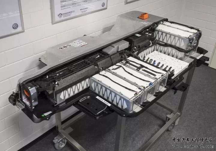

e-Golf 的电池在 Volt 的 T 型结构( T 型结构最早来源于通用 EV1 车型)上还加了一对小翅膀,企图做一点空间上的挣扎。
然而,数据显示,2015 款 e-Golf 的 EPA 续航里程是 134 km 。💊

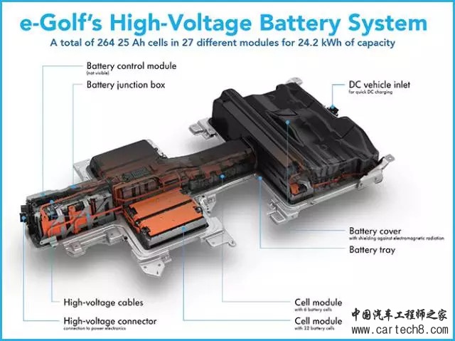

2015 款 e-Golf 用的是松下三洋的方壳电池,电池容量 24.2 kWh ,重 330 kg 。一共 27 个模组,264 个电芯( 88s3p ) ,每个电芯 25 Ah 。
大众 e-Golf 电池

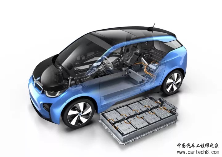

终于说到宝马 i3 。宝马 i 系列是全新设计的产品线,从 i3 的电池结构可以看到,非常平整的一个长方体,电池外壳就像一个抽屉一样,里面装了 96 个电芯。
宝马 i3
i3 老款电池容量 22 kWh ,EPA 续航里程仅 130 km ,使用的是 60 Ah 电芯。
i3 新款的电芯尺寸不变,采用了来自三星 SDI 的 94 Ah 和 3.7 V 的镍钴锰(NCM)电芯,电芯能量密度为 357.4 Wh/L 和 173.9 Wh/kg 。电池总容量为 33 kWh ,EPA 续航里程提升到 182 km 。
看来,光有结构的平整也没用,装不下大电池,就是装不下。

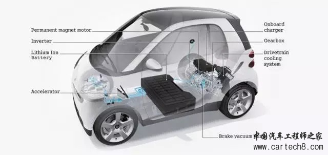

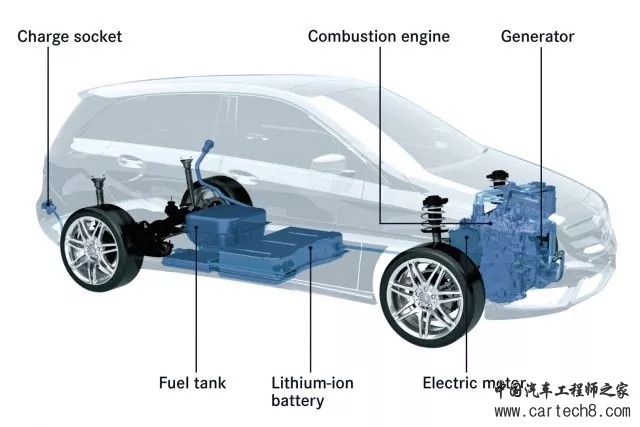

而奔驰,最早 Smart 和 B-Class 的电动力系统都是由特斯拉供应的,后来经更换后,结构上没有大的改动,篇幅有限就不展开了。
奔驰 Smart
奔驰 B-Class

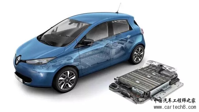

雷诺 Zoe

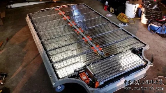

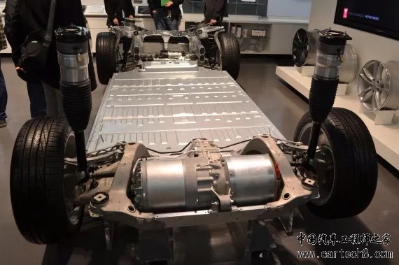

看完了这些传统车企的电动车产品之后,我们最后来看特斯拉的底盘,这个应该是大家最熟悉的图了。有一种满满一车电池的富有感。
特斯拉 Model S

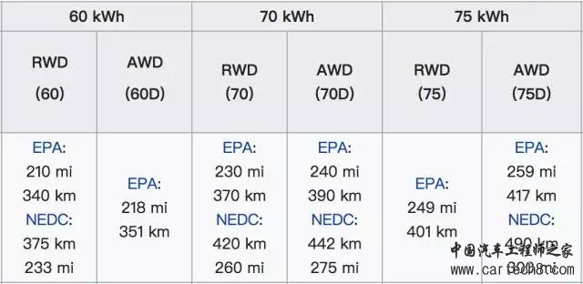

特斯拉有从 60 kWh 到 100 kWh 的不同电池版本。中间升级过一次 18650 的电芯,从每节 2.9 Ah 升级到 3.1 Ah ,在保持结构不变的基础上,70 kWh 的版本直接升级到 75 kWh 。

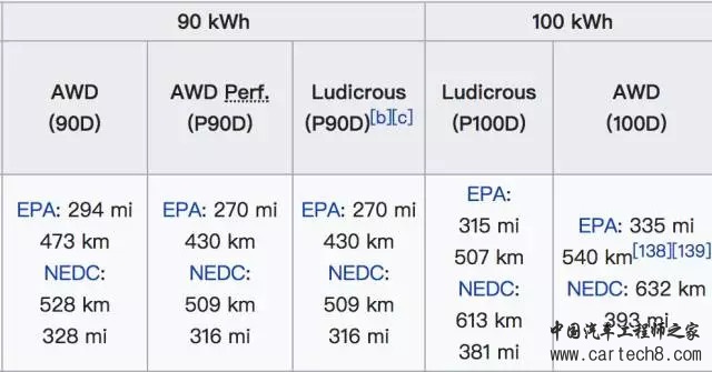

我们来看一下特斯拉在 EPA 标准下的续航数据。
特斯拉 Model S 的续航里程,截图来自 Wikipedia
截图里可以看到,以 Model S 为例,特斯拉 EPA 标准的续航里程覆盖 300 多到 500 多公里。而在最新公布的 EPA 数据里可以看到,Model 3 长续航版的续航里程也已达到了 499 公里。
从市售产品上来看,完全是碾压级的胜利。

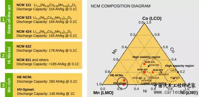

从上一个部分的电芯演变,或许你可以注意到,大家都开始采用镍钴锰(NCM)电池了。NCM 是电池的正极材料,根据正极材料划分,目前主流的电池主要有三种类型,磷酸铁锂,镍钴锰(NCM)和镍钴铝(NCA)。
磷酸铁锂电池的安全性更高,能量密度更低,在客车上的应用更广。比亚迪由于押宝在磷酸铁锂路线上,而在三元锂电池的探索上占了下风。在乘用车上,我们主要认识的就是两种电池,NCM 和 NCA 。特斯拉的松下圆柱电池就是 NCA 材料。
▲ NCM 电池组成

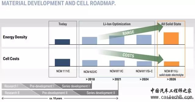

想要提高电池能量密度,第一条要做的就是提高电芯正极材料的比容量。镍的含量越高,电芯的比容量就越高。另外,由于钴价太高,提高镍的比例的同时降低钴的比例,能够成功降低电芯成本,这也是高镍电芯发展趋势的重要原因。
而我们常见的 NCM 111 / 523 / 622 / 811 指的都是这三种元素之间的比例。也就是说,NCM 811 是目前镍比例最高的电芯。
