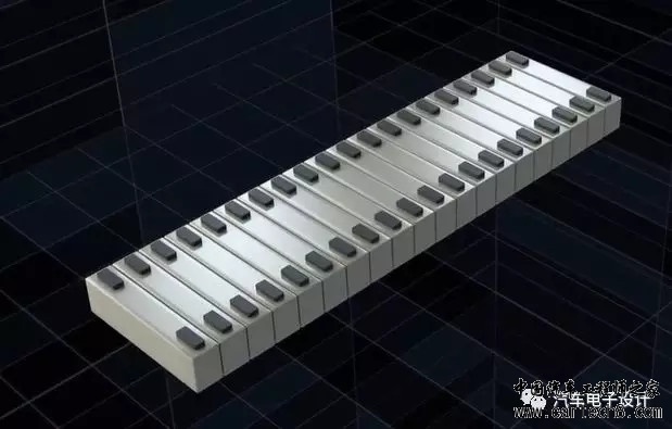

模组可以加到20颗,多加了8颗,从VDA PHEV2的12颗模组开始转变了。

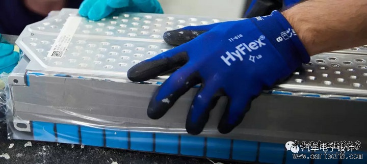

如果不用那么多容量,把模组做的很矮。
还有个样品,实际四周的侧板和模组的底板变化挺大的。
做成一个比较大的平板。
12个模组,240个电芯。
做出来的布置是类似这个样子的。
