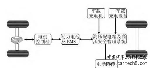

1、高压系统构成
图1示出纯电动汽车高压系统框图。作为纯电动汽车高压系统安全管理的单元,合理的功能布局和安全可靠的控制策略是实现该系统功能的重要保证。
纯电动汽车高压电气系统安全设计
图1 纯电动汽车高压系统框图

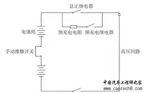

3、预充电回路保护设计
因为高压设备控制器输入端存在大量的容性负载,直接接通高压主回路可能会产生高压电冲击,故为避免接通时的高压电冲击,高压系统需采取预充电回路的方式对高压设备进行预充电。图 2 示出纯电动汽车高压系统预充电回路原理图。
纯电动汽车高压电气系统安全设计
图2 纯电动汽车高压系统预充电回路原理图

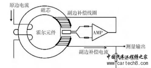

汽车由于受到运行道路环境及驾驶员操控的影响,汽车运行状态会随时发生变化,动力电池的放电电流会随驾驶员的操控而发生明显变化。当电流超过预设定的允许范围,就会引起温度过分升高,此时不仅影响电池的寿命,而且极端情况下还会引起异常的反应,造成汽车功率器件的损坏,危及汽车高压系统安全。因此,这就要求高压管理系统需对动力电池实时进行电流监控,当检测到电流异常时,高压管理系统将会及时切断所有高压回路并发出声光报警,提示驾乘人员和其他汽车。为了提高测量的准确度和精确度,文章选取霍尔式电流传感器对动力电池充放电电流进行检测,如图 3 示出霍尔式电流传感器原理图。
纯电动汽车高压电气系统安全设计
图3 霍尔式电流传感器原理图

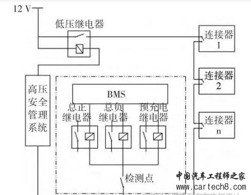

5)高压互锁回路检测及故障处理
高压回路互锁功能设计是针对高压电路连接的可靠程度提出的。危险电压闭锁回路也称为高压互锁回路(HVIL),它是一个典型的互锁系统,通过使用电气的信号,来检查整个模块、导线及连接器的电气完整性 。当高压安全管理系统检测到某处连接断开或某处连接没有达到预期的可靠性时,安全管理系统将直接或通过整车控制器切断相关动力电源的输出并发出声光报警,直到该故障完全排除。如图 4 示出高压互锁回路检测原理图。
纯电动汽车高压电气系统安全设计
图4 高压互锁电路检测原理图

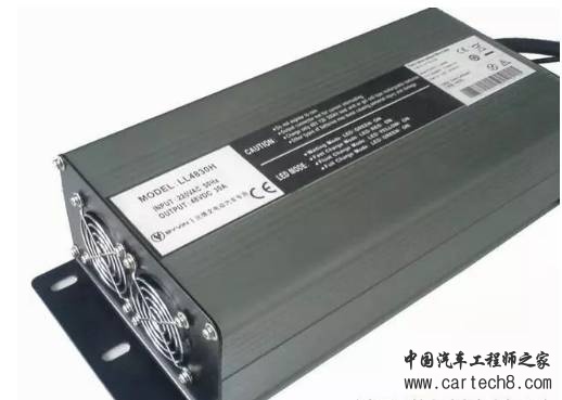

6、高压系统余电放电保护设计
由于高压系统的电机控制器和电动空调等高压部件存在大量的电容。当高压主回路断开时,因高压部件电容的存在,高压系统中还存有很高的电压和电能。为避免对人员和汽车造成危害,在切断高压系统后应将电容的高压电通过并联在高压系统中的电阻释放掉。
纯电动汽车高压电气系统安全设计
图b 车载充电机
