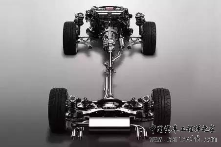

而同样的情况下后驱车则会引发转向过度,失控之后挽救的难度大一些,如果突破极限很多,就需要反打方向盘才能救回来。这也就是传说中的小尺度漂移了。
但是对于喜欢操控的人来说,后驱的乐趣更高。另外,后轮驱动的车型有着更加均衡的前后比重,更利于车子的转向和操控,车子的极限度也更高,这是前驱车所不及的。

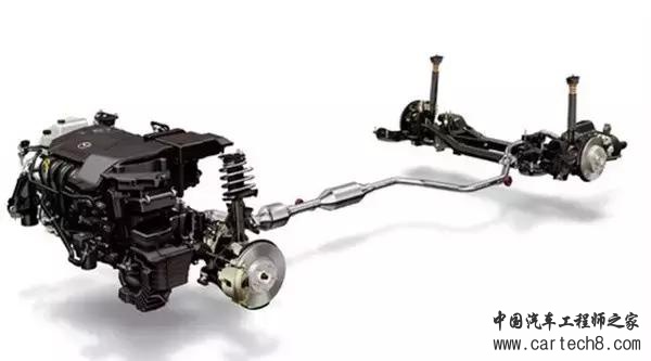

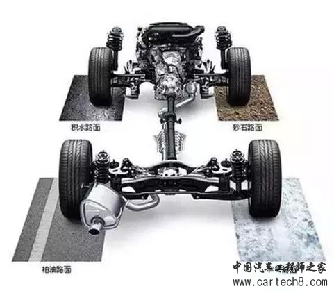

相信空间是各位小伙伴在买车时很看重的。前驱车可以做到把发动机和传动组件全部放在前部,而后驱车在车身中部有一根传动轴用于动力传输,车子的后排地板处都会有一个高高的隆起,影响后排中间乘客的乘坐感受。不过,有些前驱车的后排地板也会有隆起,那是因为除了需要布置各种管线,还有可能这台车型有四驱的配置,而前驱版与四驱版使用了同样的底盘。
另外由于前驱车不用布置后差速器,其后备箱可以做的更加规整,空间也会稍大一些。相比较而言,在空间方面,前驱车会有稍好的表现,但总体差别不是很大。希望比较纠结空间方面的小伙伴还是要亲自上车体验,毕竟自身的感受才最真实。
