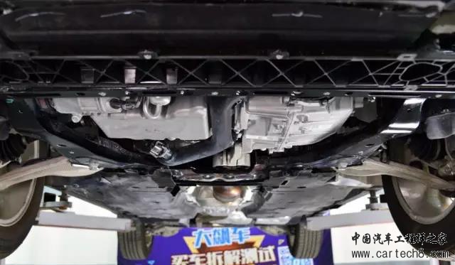

平整度:护板很多还算平整

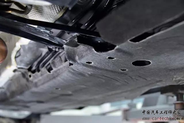

福特锐界底盘看上去还算平整,底盘的护板也都比较齐整。接着再来多看一些细节部分。
相比较其它车型来说,福特的底盘两侧护板还是比较到位,纤维下护板比普通塑料的要耐用些,并且还有一定的降噪作用。

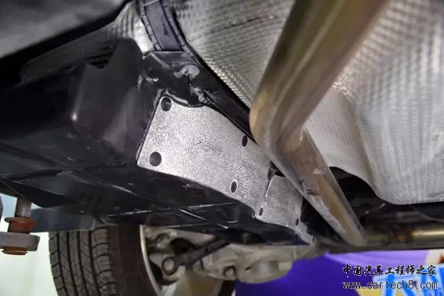

底盘固定也比较到位,可以看到底盘隔热层覆盖的覆盖面积也比较大。

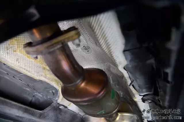

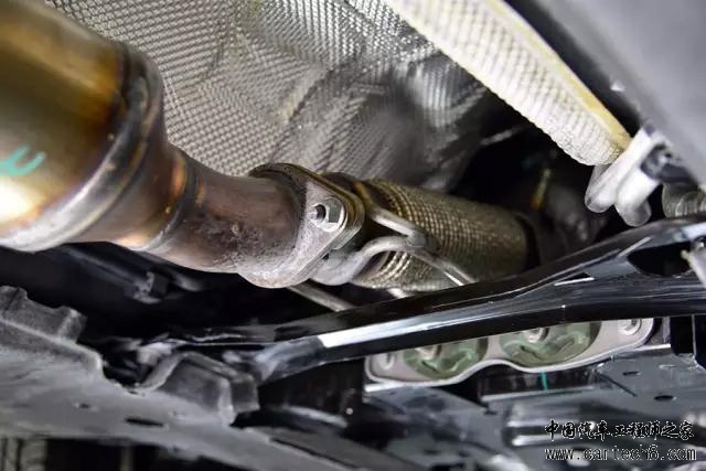

排气管周围的隔热层也非常到位,从车前延伸到车尾,没有出现选择性覆盖的情况。

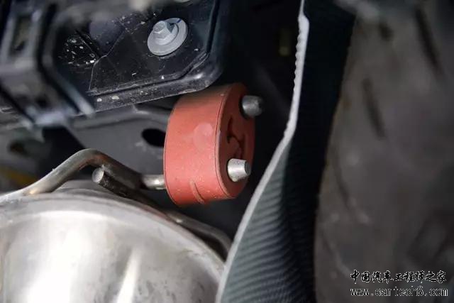

不过,我们发现整根排气管,只有前段和尾段两端有吊耳固定,中段则处于悬空状态。一般车辆的排气管会有三个固定位,前段、中段和尾段,如果只有两点固定的话,一旦后方排气管吊耳断裂,那么排气管将直接拖地,火星四溅,危机四伏。
我们之前拆的翼博是设计了三个吊耳位置,中间的省去了,但安装位还在,而这次锐界干脆连安装位都没有了。

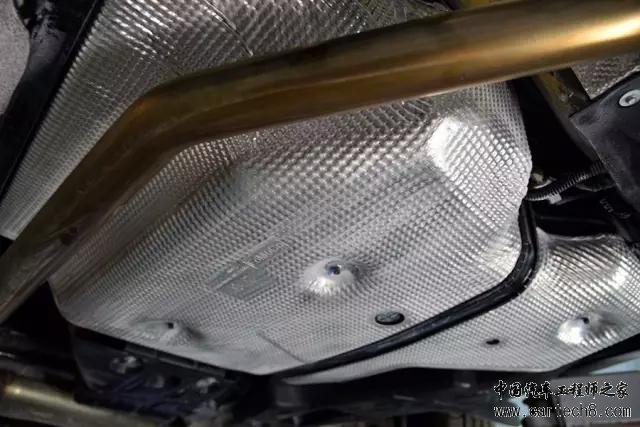

说实话锐界底盘隔热的细节工作,还是比较到位的,无论塑料护板,还是油箱,都有隔热层,降低安全隐患,提高配件寿命。

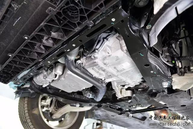

锐界的前副车架是全框式结构,因此整车的刚性和紧实度都很不错,不会像其它一般的车一样,开久了会感觉到整车很“散”。

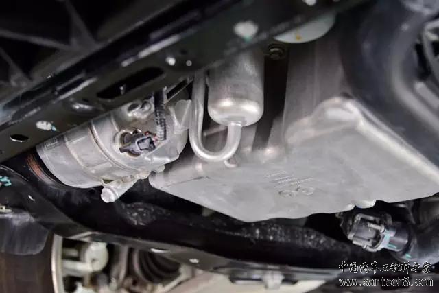

只不过在油底壳附近,出现了一根空调管,这个位置比较尴尬,突出在外,如果发生托底,或者有异物撞击的话,脆弱的“小管”会很惨。

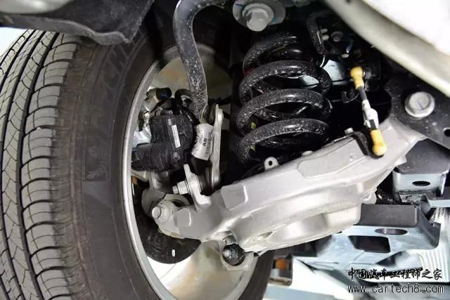

再来说说大家都很关注的“断轴”的问题。我们在网上看到很多福特翼虎断轴的案例,大多情况都是因为“羊角”断裂。并且也有小伙伴,专程去了趟美国买了国外翼虎的铸铁羊角,拿回来与国内翼虎的铸铁羊角进行对比,结果发现国内生产羊角强度要低很多,所以容易发生断裂,造成断轴。
这台锐界的前悬下摆臂是铝合金材质,羊角也是铝合金的,并且目前锐界因为羊角断裂发生断轴的案例并不多,所以我们也不太好判断锐界是否依旧存在断轴风险。只不过,我们发现锐界的铝合金羊角,要比我们见过的其它车型的羊角要小很多,感觉这种只有一个受力点的连接方式,也不太令人放心。

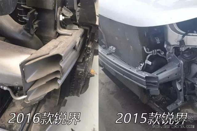

其实还有一个问题需要多唠叨一下,昨天看到不少朋友在问,为什么我的防撞梁是白色的,你的防撞梁是黑的呀?道理很简单,因为喷漆的颜色不一样啊!防撞梁与车身是整体喷漆,所以车身是什么颜色的,前防撞梁就是什么颜色。
还有一点,不少朋友在问老款锐界是不是铝合金防撞梁?根据我们查到的情况来看,2015款和2016款国产锐界2.0T版本的前防撞,都是钢板辊压式结构。至于最高配版,是不是铝合金材质的,我们并未查到。因此也希望关注大飙车的小伙伴,可以我们提供更多的线索!
