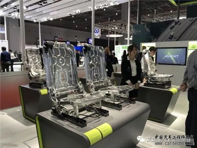

镁铝合金应用有两种形式:
一种是板材形式通过冲压形成所需要的形状,再通过焊接,铆接等一些工艺组装起来。这种镁铝合金成型的整个骨架结构跟现在用的钢的骨架结构外形比较相似。另外一种镁铝合金的应用形式是高温高压的压铸成型,因为是铸造的形式,整个骨架的结构比较像铸件,或是塑料件。

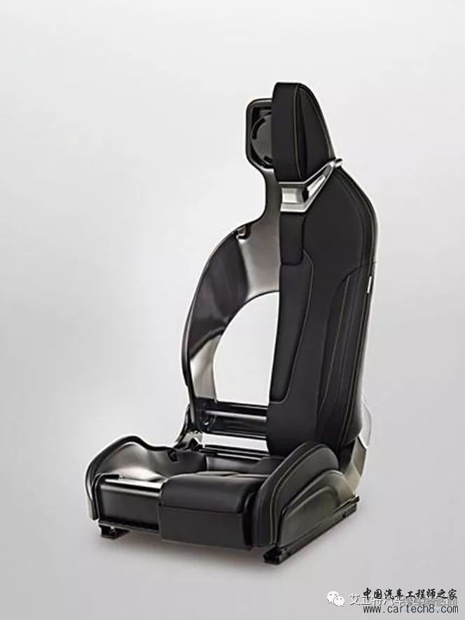

除了镁铝合金,应用更多的还包括高强度塑料以及复合材料。按照基体材料来说,有PP,PA以及环氧树脂。PP,PA,属于热塑性塑料,环氧树脂是一种热固性复合材料。对于常用的纤维来说,小编主要列了玻璃纤维(GF)和碳纤维(CF)。
而碳纤维随着温度的升高,它的力学性能会保持的比较好,但是碳纤维复合材料应用的一个主要问题就是价格,但目前碳纤维应用的瓶颈还是价格,以及生产过程中量产的加工工艺。

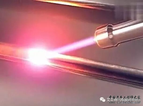

首先谈到的一种工艺是激光焊接,激光焊接是应用在汽车整车的车身的一种焊接。激光拼焊板主要是将不同厚度,不同材料,不同表面状态的钢板拼接在一起,然后进行整体的一个冲压,因为进行整体的冲压,所以才能够保证产品的尺寸和外形,它最大的好处是利于减重。
