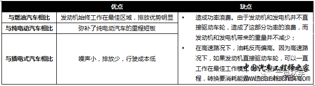

与燃油汽车、纯电动汽车相比,增程式电动汽车主要有以下优势:
图表增程式电动汽车的优缺点

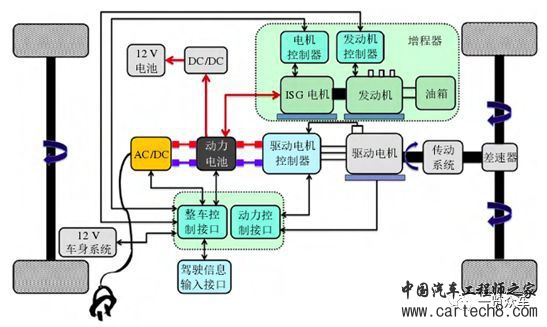

动力系统结构
增程式电动汽车动力系统主要由四部分组成:动力电池系统、动力驱动系统、增程器和整车控制系统
  • 动力电池系统为电机驱动系统提供动力的同时,也为增程器发动机的启动提供反拖电流。驱动系统为车辆提供动力输出,由电机控制器接受整车控制器的命令控制车辆行驶。
  • 小排量的发动机和与之直接相连的发电机组成增程器,通过将发电机的交流电整流成与动力电池电压相匹配的直流给动力电池充电。
  • 整车控制系统提供包括增程器的控制、驾驶员输入信息处理、各动力部件的协调控制等整车控制功能。
图表增程式电动汽车动力系统典型结构

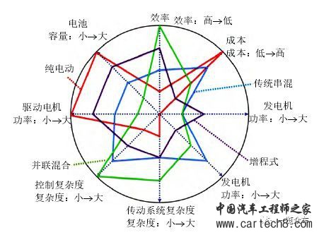

由于动力部件的增加,动力系统结构的改变,使得增程式电动汽车动力部件的选型标准具有自己的特点。虽然动力耦合的减少,减低了部分能量损耗;但频繁的电力转换也带来了效率的降低。怎样选择动力部件类型、配置动力部件的参数,在保证系统动力性能的情况下使经济性能最优,成为增程式电动汽车首先要解决的问题。
图表各种动力汽车动力对比图
