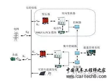

本文的研究对象为电动汽车充放储一体化电站中并联功率调节系统(PCS),该系统由多个双向变换器子模块并联组成,采用集中控制结构。根据上层能量管理系统(EMS)调度,系统可工作于多种运行模式,文中深入分析了并联大功率双向功率调节系统在电动汽车充放储一体化电站内独立运行、并网运行及并网运行与独立运行间无缝切换等过程中的控制策略。
电动汽车充放储一体化电站中并联功率调节系统结构

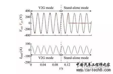

由下图V2G运行模式和独立运行模式相互切换过程的实验波形可以看出,采用本文所提双环无缝切换方案可以实现稳定和平滑的电压过渡,为一体化电站的稳定运行提供保障。
V2G运行模式切换至独立运行模式过程实验波形
