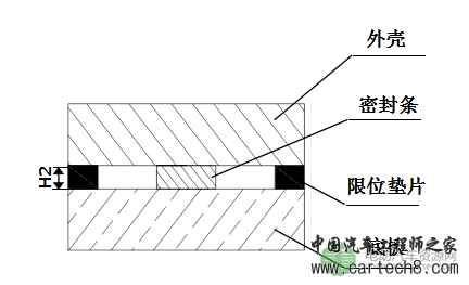

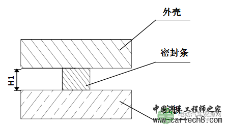

下图为密封结构示意,弹性变形也指密封垫的压缩率,以下用C表示。压缩率C=(H1-H2)/H1 × 100%  (H1指的是自由状态下的硅橡胶泡沫截面高度,H2为压缩状态下的截面高度。)

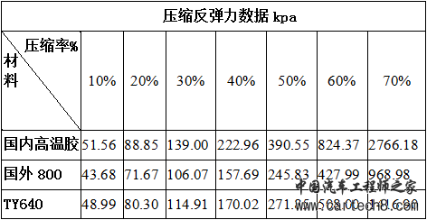

上文提到压缩后产生的反弹力(也称CFD)是指硅橡胶被压缩至一定比例,并达到力学平衡后,对施加物的一个回应力。对同一硅橡胶来讲,压缩比例越大,则回弹力越大,其密封和保护效果越好。但压缩量如过大也会对硅橡胶泡沫自身和界面的固定造成不利影响。
下图是我们硅橡胶泡沫TY640产品、某国外R品牌产品800系列产品和国内某高温胶CFD对比示意图:
新能源汽车电池包用泡沫硅橡胶密封性能及防水结构设计的研究
图3 TY640、国外800系列和国内某高温胶CFD对比示意图
注:此分析中行程应变亦为上面所述压缩率C。
图3数据反映到表格中见下图表1:
表1 压缩反弹力数据
从CFD图中可看出,TY640系列、国外800系列和国内某高温胶,在行程应变变化过程中,CFD的变化较为相似,当压缩率在50%以下时,CFD随着压缩率的增加而缓慢增加,造成此现象主要是由于泡沫材料中的空气被压缩而产生的变化;当压缩率高于50%时,泡沫材料中的空气被充分压缩后,硅橡胶材料自身被压缩,从而表现出CFD急剧增加。因此,在采用硅橡胶泡沫密封电池包时,其压缩率不宜过高和过低;如过低,CFD较小,有一定压力的液体会使泡沫材料变形而造成液体沿着界面流入内部;如压缩率过大,则CFD会相应增加,会造成电池包底板和壳体发生变形,从而给加工密封带来困难,也会使接触界面不能充分填充密封,造成后期使用过程中,外界液体进入而出现泄漏。综合我们在该行业的多年经验,建议压缩率保持在30~50%为宜。另外,硅橡胶泡沫密封防水性除与压缩率有关外,还与泡沫密封条的宽度有关,一般来说,宽度越宽,密封效果越好。具体最佳宽度还需结合泡沫密封条密度、孔径结构类型及闭孔率等来确定。

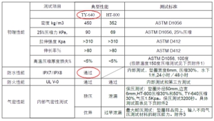

下表是我们产品TY640同国外某品牌800系列的性能对比图。其中包含了气密性测试情况,从数据可看出,TY640气密性优于800系列,故它具有更优的防水性能。

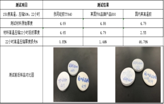

目前,硅橡胶泡沫材料防水测试是在水下一米,压缩30%,分别在24小时及48小时来进行考察。实验发现:TY640系列可以通过,但是国外800系列硅橡胶经过多次试验通过率低,国内高温胶通不过防水测试。当然电池包的防水并不仅仅局限于24小时或48小时,要更久,最好是能保证8年以上的防水。由于硅橡胶在实际应用中长期处于压缩形变状态,在高温情况下更易造成永久变形,因此对于硅橡胶本身高温形变的性能要求很高。为此我们做了如下高温测试,将测试温度从一般标准的100℃,提高至150℃,然后考察厚度损失情况。见下表测试结果:
表3 高温老化性能对比
由以上实验数据可得知:TY640硅橡胶在高温情况下厚度损失比国外800系列硅橡胶和国内某高温胶厚度损失小。并且,我们对老化后的产品作进一步防水性能测试,TY640硅橡胶防水性能也依然保持较好。同时,我们也对国内某高温胶进行高温老化测试,在测试前,该泡沫胶表现出优异的防水性和气密性,但通过不同老化条件测试发现,该泡沫硅橡胶出现整体塌陷,厚度损失较大,无法恢复,从而造成后期气密性和防水性无法通过。产生此原因主要是该系列硅橡胶泡沫由高温硅橡胶制备而成,其自身分子结构决定了压缩永久变形较大,该性能方面无法同液体硅橡胶相比。

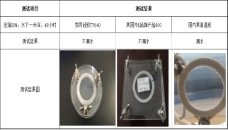

我们对TY640系列、国外800系列和国内某高温胶进行通用的防水测试,测试条件为硅橡胶发泡密封条压缩30%,在水深一米下的情况下48小时后查看测试结果,如下表:
表4 防水实验测试
根据以上表格,可以得知本次防水测试的实验结果为,我们TY640系列产品和国外800系列产品均通过测试,而国内某高温胶没有通过测试,已漏水。可见在防水性能方面,我们TY640系列产品和国外800系列产品表现优异。但是根据我们长期实验证明,国外800系列产品在48小时30%压缩的情况下表现不稳定,在48小时30%以下压缩的情况下通不过防水测试。因此综合考虑,使用TY640系列产品对电池包进行防水保护,效果更显著,性能更稳定。
