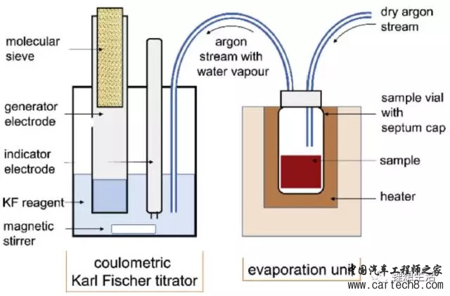

卡尔费休库伦微量水分测试仪一般结构如图1所示,主要包含卡尔费休电解池和样品加热单元,极片样品放入密封样品瓶中,然后一定温度下加热样品瓶,样品中的水分蒸发,然后利用干燥气体将水蒸气送入电解池中参与反应,再测定电解过程中的电量,从而滴定水分含量。
图1 卡尔费休水分测试仪结构示意图

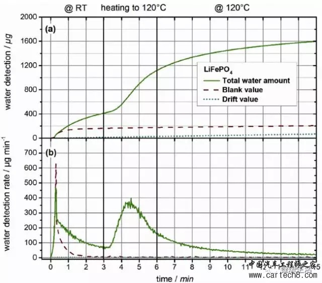

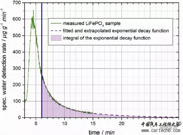

Michael Stich等人采用图1所示装置更加详细研究了电池极片水分干燥行为。实验过程中,他们对极片加热干燥分两步进行:第一步,样品在室温下用干燥氩气冲洗,并监测从样品释放的水量。随后,将样品置于加热单元中,将其加热至120℃,持续时间为12分钟,使得样品中的水发生蒸发,并测定水分含量。同时,为了验证实验数据的准确性,先测定了不加样品的空瓶水分含量(Blank value),并考虑水分的漂移值(Drift value)。图2是LiFePO4电极样品水分测定过程中,释放的水分含量,水分释放速率以及空白值和漂移值的时间演变过程。空白值主要出现在测定的最开始几秒内,主要是空玻璃瓶壁吸附的水和气相中的水分。在测试加热过程中,样品中的水分不可能短时间内通过加热全部蒸发出来进入电解池中参与反应,Michael根据表征薄膜干燥过程的经验公式(2)对测试样品时6-15min中的水分释放速率进行
拟合:
(2)
曲线拟合后获取公式中的参数a、b、k1、k2,再通过公式外推计算实验测试后样品中剩余的水分,具体如图3所示。
图2  卡尔费休水分测试过程水分含量和滴定速率演变过程
图3 LiFePO4电极水分检测率曲线拟合和外推

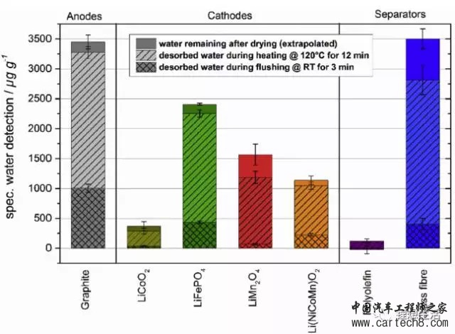

Michael Stich等采用第2部分所述方法,研究了各种电池极片干燥过程。干燥实验所包含的三部分水分含量如图4所示。其中,石墨负极是水系浆料,极片中残留水分含量较高,而正极极片含水分差异较大。影响电极极片干燥行为的主要因素包括电极比表面积、材料亲水性,与水的结合强度等。例如纳米材料比表面积大,更容易吸水。因此,极片干燥程序需要根据电极材料特性设定,以达到更佳干燥效果。

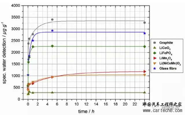

随后,Michael Stich还对极片吸潮过程进行了研究。各种电极材料在80℃,12h干燥之后,去除了一部分水分,通过卡尔费休水分测试仪测试电极干燥后水分,其含量都在700μg/g以下,玻璃纤维隔膜1040μg/g。然后把它们放置在相对湿度40%的大气环境中,考察它们的吸潮行为,其结果如图5所示,由图可见,吸付大部分水是在第一个小时内发生的。石墨负极在第一小时内吸收了80%以上的水分,甚至玻璃纤维隔膜和LiFePO4正极的吸水百分比更高。LiMn2O4和Li(NiCoMn)O2正极涂层厚度较薄,吸水率较低,LiCoO2正极总水含量低。电池极片干燥很困难,而吸潮却很容易。因此,电池生产环境湿度控制很重要,特别是极片干燥之后,电池的组装加工需要严格控制环境水分。
图5  各种电极材料在80℃,12h干燥之后的吸潮过程

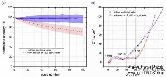

Michael Stich等以石墨/LiFePO4纽扣电池为例,研究了水分对电池性能的影响,水分含量高的电池循环容量衰减严重,内阻增加,如图6所示。容量衰减的主要原因可能与SEI中导电性差的LiF不断积累,LiPF6的水解形成的酸性导致Fe离子的溶解和电解液中LiPF6浓度的不断降低有关。图6b是在放电状态下石墨/LiFePO 4纽扣电池的交流阻抗谱,水分含量高的纽扣电池在较高频率处出现一个额外的半圆,并且第二个半圆频率约为100Hz到1Hz。这些半圆归因于SEI增厚和电荷转移电阻,表明形成了电阻大的界面膜。电池的欧姆电阻没有明显变化,表明电解液的电导率没有受到LiPF6水解的影响。
图6 水分含量对石墨/LiFePO4电池循环稳定性和内阻的影响

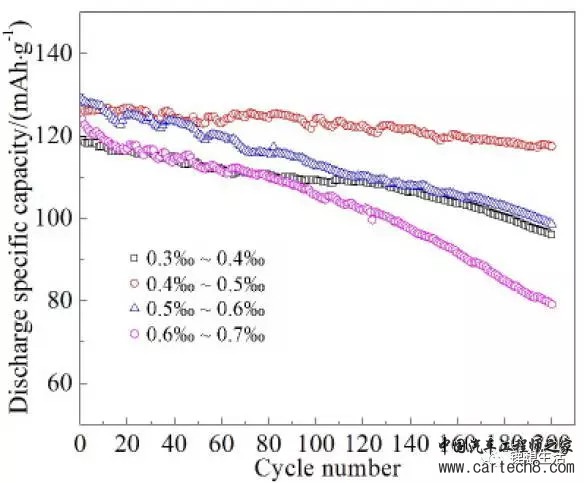

牛俊婷等对电池极片残留水分与电池性能的关系进行了更加系统的研究。水分含量不同的正极片组装成电池的循环性能曲线示如图7。在前50周循环中,电极水分含量不同的电池容量衰减率接近,循环稳定。正极片水分含量在0.4‰~ 0.5‰间的电池循环性能良好,1C电流充放电循环200周后,电池放电容量仍保持为初始容量的92.9%。随着循环的进行,正极片水分含量超过0.6‰的电池容量急速衰减,性能恶化。这可能是由于充放电循环初始各电池极片析出的水分相差不多,随着循环的进行,水分含量较高(超过0.6‰)的电池极片中有更多的水分扩散至电解液中,与电解液中的锂盐发生反应产生了具有极强的腐蚀性HF,破坏了锂电池结构,导致电池容量衰减。尤其是随着充放电过程的进行,HF含量越高的电池衰减越快。
图7 不同水分含量电池1C循环性能曲线

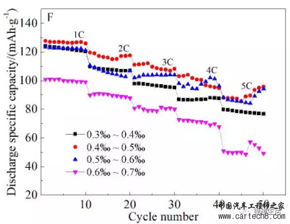

从图8中1C~5C的倍率性能对比可看出,电池极片水分含量在0.3‰~ 0.6‰区间的电池放电比容较高且接近,随着放电倍率的增大(2C~ 5C),电池极片水分含量超过0.6‰,容量衰减速度增大。
图8 不同水分含量电池倍率性能对比
