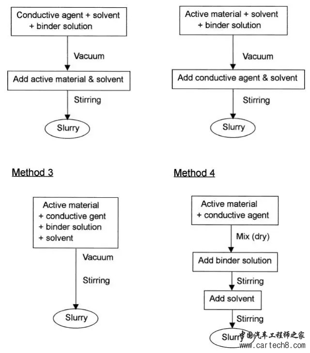

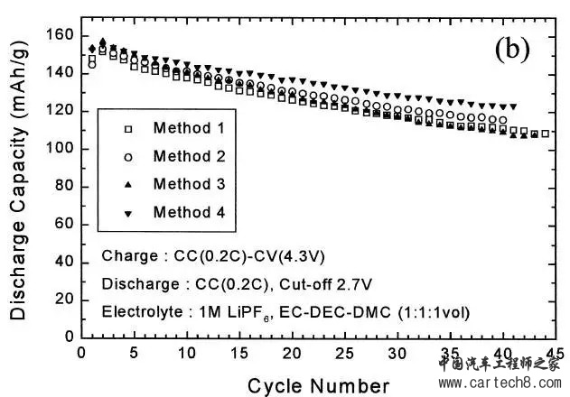

最开始锂电池浆料的制造借鉴涂料行业,1999年时,韩国人就开始了研究投料顺序对浆料性质和电池性能的影响。他们采取如图1所示四种投料工艺进行混料,采用相同的材料和配方,仅仅改变投料顺序就能改变浆料的性质。浆料的混合程度取决于颗粒大小,粒度分布,形状,比表面积,颗粒的溶剂吸收率等,从搅拌开始到粘度稳定所需的时间和依次加入的材料的比表面积最相关。
图1 浆料制备的四种方法
方法1:活物质吸收液体不充分,导电剂的比表面积比活物质颗粒大很多,表面吸收了大量的液体,液体陷入导电剂中,不能轻易流动。
方法2:活物质比表面积小,更容易释放液体。导电剂后加入,开始吸收溶剂,粘度稳定时间更长。
方法4:活物质和导电剂同时吸收液体,润湿固体颗粒,此种方法吸收溶剂最充分,浆料分散性最好,因此,相同的固含量条件下浆料粘度最低。

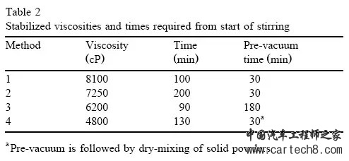

研究结果发现采用第4种工艺的浆料粘度达到稳定的时间可接受,而且所制备的浆料粘度最低,如表1所示,分散性最好,而且半电池循环测试结果表明此工艺制备的电池循放电容量衰减最小(图2所示)。
表1 四种混料方法浆料的稳定粘度和从开始搅拌到稳定所需时间
图2 四种混料工艺所制半电池循环测试
钱龙等人采用活物质、导电剂、粘结剂干粉预混合-超高粘度的搅拌工艺,所制备的浆料与传统湿法工艺相比,该工艺生产的负极浆料具有更好的性能,浆料黏度、颗粒度和固含量稳定性等均比流体分散工艺得到的浆料要好,制成的膜片电阻率较低,粘接力较高,制成的电芯容量保持率更高。超高粘度搅拌时,剪切力大能够更加充分分散颗粒细小容易团聚的导电剂,同时也更有利于粘结剂溶解和稳定,从而电池性能更优。

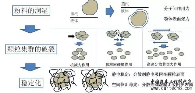

固体粉料在液体中分散基本过程如图3所示,分为:(1)粉料的润湿,将附着于粉体上的空气以液体介质取代。一种粉体要分散在液体中,首先必须被润湿,固体表面的湿润性由其化学组成和微观结构决定。固体表面自由能越大,越容易被液体湿润;反之亦然,润湿性可用接触角大小表示。(2)颗粒团聚体的破裂、分散,破碎团聚体主要有三种力:设备转动过程中的机械力,颗粒之间发生碰撞产生的作用力,高速分散剪切力。(3)固体悬浮物的稳定化,阻止已经分散的颗粒发生在团聚,分散稳定作用有静电稳定、空间位阻稳定。
图3 粉料在液体中混合分散基本过程
典型的干法混料工艺过程为:(1)活物质、导电剂、粘结剂粉体加入搅拌釜,进行干粉混合均匀;(2)加入适量溶剂,对粉体颗粒进行润湿,使颗粒表面吸附溶剂,同时在这种高粘度下搅拌,开始形成大的剪切力作用,充分混匀润湿粉体颗粒;(3)继续加入溶剂,高速剪切力作用下对颗粒团聚体进行分散,使导电剂均匀分布;(4)继续加入溶剂,稀释浆料,调节粘度使之适合涂布工艺。
其中,粉体的润湿是工艺的核心步骤,溶剂的量存在一个临界点,若溶剂偏少,不足以润湿全部粉料,那么干粉必然成团,后续想将其打开有一定难度;而且,过干的情况下,双行星搅拌机中,浆料容易“爬杆”,并不能起到搅拌的效果;如果溶剂偏多,浆料很容易流动,搅拌桨的剪切力作用效果减小,而且,捏合搅拌也起不到捏合力粉碎团聚的作用。实际浆料的效果都可以用细度和粘度来判断:相同条件下,粘度越小,细度越小,证明分散效果越佳。

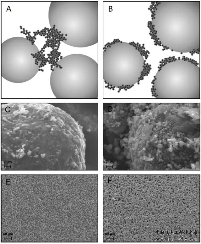

高强度的干粉剪切分散具有两个方面的作用:一方面,高的剪切力能够使导电剂团聚体充分破碎分散,另一方面,高速分散作用下,干粉搅拌能够实现微观上的混合,在较大的活物质颗粒表面沉积形成一层由细小的分散开的导电剂沉积层,从而形成良好的导电网络。如图5所示,一般的干粉混合强度低,导电剂没有完全分散开,在活物质颗粒表面仍旧存在团聚,而高强度干粉混合工艺使导电剂团聚体充分破碎分散,在活物质表面形成沉积层。
图5  一般干粉混合(左边)和高强度干粉混合(右边)颗粒微观形貌对比

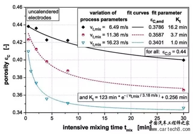

高强度的干粉分散混合主要的参数有:(1)高速分散的强度,可用弗鲁德数或转子线速度表示,(2)高速分散的时间。图6是高强度干粉混合对涂布极片孔隙率的影响,极片涂布之后未辊压,高强度干粉混合能够降低极片的孔隙率,转速一定时,随着分散时间越长,孔隙率越低,而分散时间一定时,转速越高孔隙率越低。

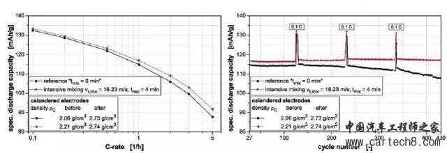

因此,采用高强度干粉混合工艺,必然能够提高电池的性能,如图8所示。极片涂布之后辊压到相同的涂层压实密度,然后同样的负极极片组装成全电池,测试电池性能。与不采用此工艺的电池相比,高强度干粉混合工艺可以提高电池的倍率特性和和循环性能。
图8 高强度干粉混合对电池倍率和循环性能的影响

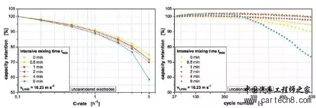

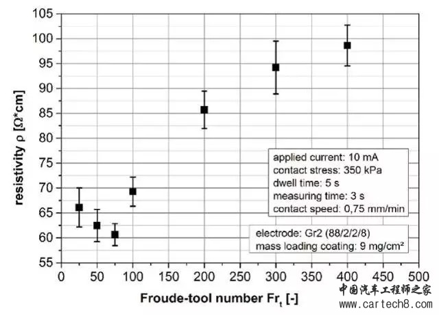

但是,如果高强度太高,或者时间太长,导电剂粉碎成细小颗粒,虽然增加了导电剂与活物质之间的接触和分散效果,但是破坏了导电剂网络的长距离导电性能,所制备的极片电阻会增加,相应的电池性能反而会变差,如图9和图10所示。随着分散强度增加,极片电阻先降低后呈现增加趋势,电池的倍率和循环性能也会相应变差。
图9 高强度干粉混合套件对极片电阻的影响
图10 高强度干粉混合条件对电池倍率和循环性能的影响
