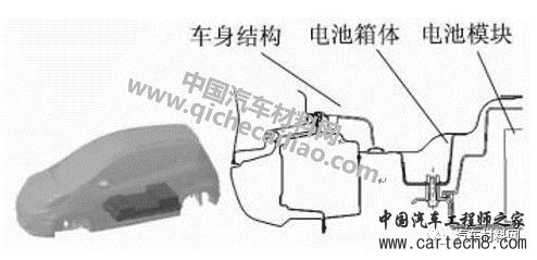

动力电池在车体上的位置断面如图1所示。

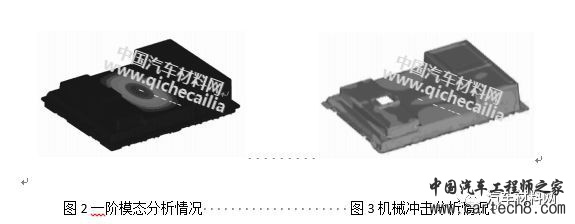

模态是机械结构的固有振动特性,模态分析用于确定设计结构或机器部件的振动特性,即结构的固有频率和振型。对于动力电池箱体来说,模态分析主要是考察蓄电池系统结构的前六阶固有频率及振型。
由于随机振动标准J2380在Z向振动要求中,35~40Hz以下频率段属于高振动能量区,故要求电池包Z向低阶模态应尽可能高于35~40Hz。对模型进行模态分析后,结果显示电池壳体结构的一阶模态为61Hz,符合对低阶模态的要求(见图2)。
2.3机械冲击
采用ISO16750中规定的方法对动力电池箱结构的抗机械冲击能力进行分析。冲击脉冲采用半正弦形脉冲波形,峰值加速度为500m/s2,持续时间为6ms。冲击的加速度在所用6个方向上进行。分析结果显示,电池托盘和壳体的最大应力为76.5MPa远小于材料的许用应力(图3)。
