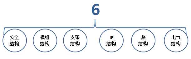

“三+6”模式是什么:
从字面不难理解:“三”代表大结构;“6”代表功能单元小结构。主要是对电池系统众多不同功能结构和功能特点重新梳理和定义。突出其设计要点。

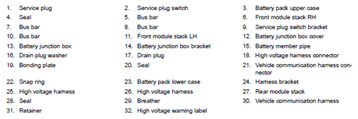

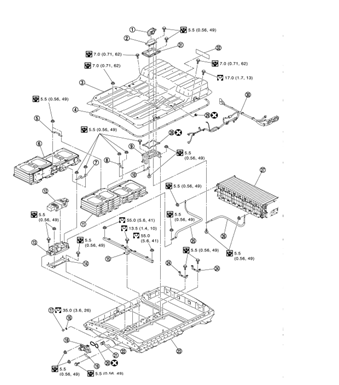

下面是leaf结构爆炸图,结构单元的复杂性可见一斑。同时,结构元素关联性又非常强,内框架结构不仅仅要兼顾对模组的承重,还要考虑安全特性设计、支架特性设计等。所以,需要把大结构元素提炼出来,重点设计。再如IP小结构,看似小结构需求,但其设计难度很大。不单单是胶条的设计,还有多层密封结构,其密封精髓“冗余”设计(就是内护板的“牙边”结构)、“压缩量”密封本质,非常有特色。更需要强化设计。总之,结构关系千丝万缕。需要把这些结构特性因素区分和归纳,突出其主要特点,兼顾其它特性。接下来,就一些结构“点”设计,进一步展开和分析:

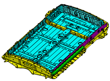

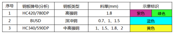

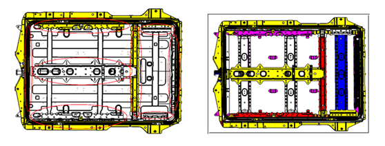

“三”大结构,框架结构设计不同,功能定义非常明确。例如,内框架主要任务是完成模组的承载,例如可以采用1.5mm、1.8mm 中高强钢完成;外框架结构,类似于内框架设计要求,只不过它的作用是对系统的承载,通过支架,完成和车身的装配结合;防护面板(含下壳体防护面板、上盖板),下壳体防护板,在内、外框架之间,没有承载作用,只是完成对系统的防护和封闭。这时候,因为不承担重量,板材可以做的很薄,leaf 板材厚度实测0.7mm(磨漆后)。大大减轻了系统结构重量。其上盖板尽管板材薄,但感觉没有变形,强度很好。这就是通过设计达到的目标。
在轻量化方面,我们做过一个计算(以约1500×1200×45mm包络结构),采用框架结构设计后,减重可以达到约20%,更重要的是“安全性”通过结构设计而加强。真正让设计“有的放矢”。
图示有色部分为内/外框架,白色为防护板

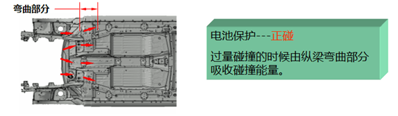

第一层,来自车身的安全结构:当然,这一层不是电池系统结构所能为,需要车身来设计。但需要电池系统提出需求,配合整车完成集成设计。

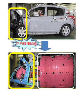

正碰后的状态:
第二层, 来自壳体材料设计:多种材质应用,满足结构功能需求。
选用不同材料,更是“有的放矢”的完美体现。也是系统轻量化要求。毕竟电池系统太重了。需要减负。当然了,从成本角度,不太适合小批量或样品生产制作。更适合量产产品。

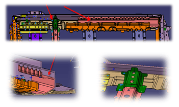

第三层,来自结构特征设计的保护:馈缩结构是完成碰撞“后”的吸能,是被动的防撞结构;外框空心内加强梁结构是碰撞“前”主动防撞结构。它既起到了加强作用,也兼顾了轻量化。这个结构特征,在Tesla 也有应用(其实在车身设计中,是非常成熟的技术)。但是,在电池系统壳体设计时,很多时候并没有把这种技术移植过来,有时一味的追求轻量化,而牺牲了安全结构。
