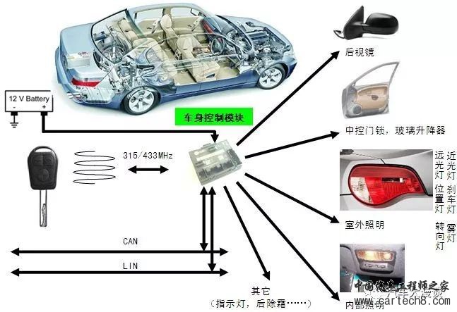

BCM的概述
BCM(Body Control Module)车身控制模块,能够实现控制汽车车身用电器,比如整车灯具、雨刮、洗涤、门锁、电动窗、天窗、电动后视镜、遥控等。该系统还具有电源管理功能,高低电压保护,延时断电,系统休眠等功能。是汽车设计中不可或缺的重要组成部分。

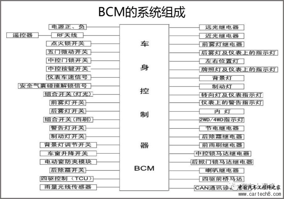

BCM的系统组成
4

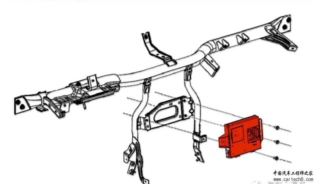

BCM的安装位置
5

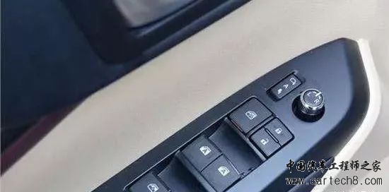

1. 电动窗的功能
(1)点火开关打开时,允许电动窗工作。点火开关关闭后,经过1分钟电动窗的手动上升/下降功能被禁止。
(2)手动上升:当按电动窗开关的上升键,则电动窗玻璃执行上升动作,松开上升键,则停止。
(3)手动下降:当按电动窗开关的下降键,则电动窗玻璃执行下降动作,松开下降键,则停止。
(4)司机门、副驾驶门、左后门、右后门、电动窗自动下降:按下电动窗玻璃开关下降键(按下时间<300ms),则电动窗玻璃执行自动下降动作,电动窗玻璃一直下降到底。

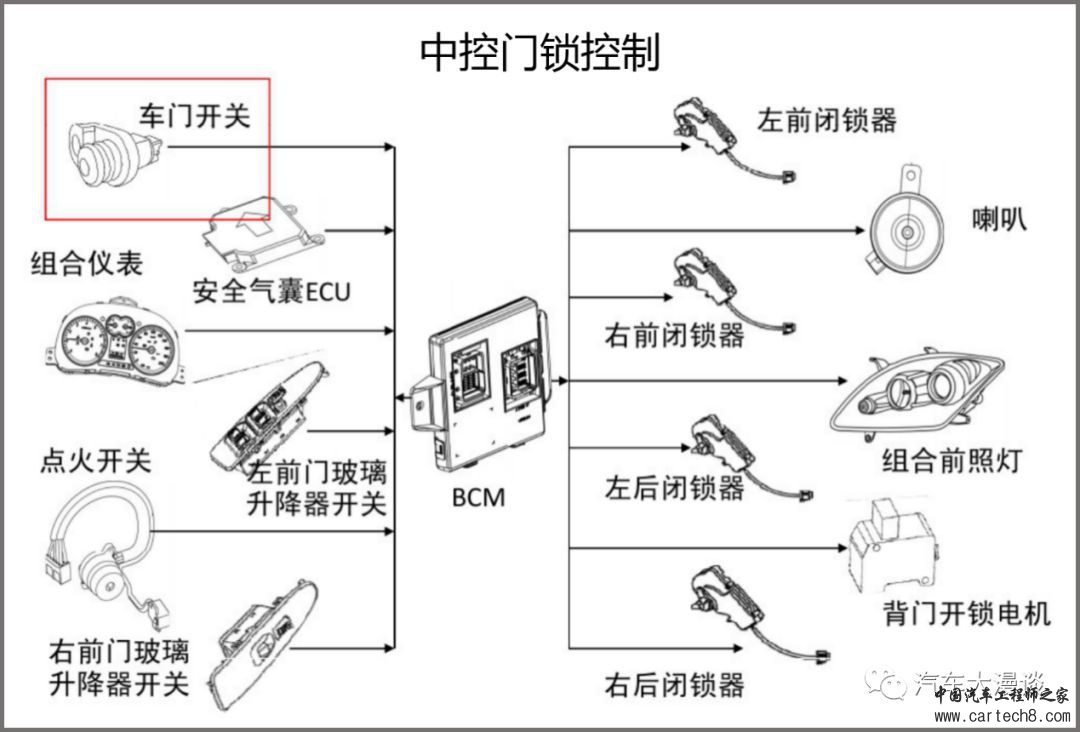

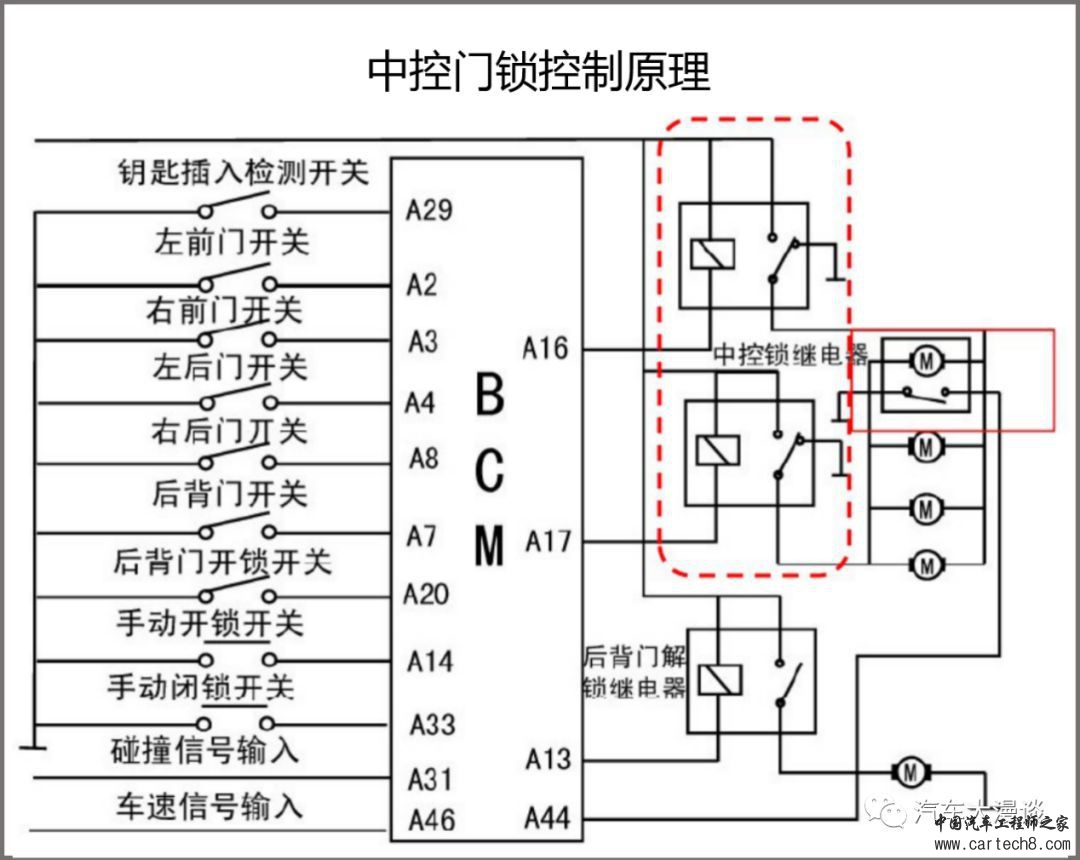

4.中控门锁控制
(1)自动落锁/开锁功能
a. 点火开关打开时,允许电动窗工作。点火开关关闭后,经过1分钟电动窗的手动上升/下降功能被禁止。
b. 手动上升:当按电动窗开关的上升键,则电动窗玻璃执行上升动作,松开上升键,则停止。
c. 手动下降:当按电动窗开关的下降键,则电动窗玻璃执行下降动作,松开下降键,则停止。
d. 司机门、副驾驶门、左后门、右后门、电动窗自动下降:按下电动窗玻璃开关下降键(按下时间<300ms),则电动窗玻璃执行自动下降动作,电动窗玻璃一直下降到底。
(2)开锁/闭锁按键控制功能
a. 操作驾驶“闭锁/开锁”按钮,如在闭锁状态下按开锁键,四个门锁进入开锁状态;在开锁状态下按闭锁键,四个车门进入闭锁状态。中控门开闭锁是300ms的输出。
b. 当按下闭锁开关按键后,四个车门进入闭锁状态,同时后背箱开启开关按键禁止。当按下开锁开关按键后,四个车门进入开锁状态,同时后背箱开启开关按键有效。当按下遥控器闭锁按键后,四个车门进入闭锁状态,同时后背箱开启开关按键禁止。当按下遥控器开锁按键后,四个车门进入开锁状态,同时后背箱开启开关按键有效。
(3)中控锁保护功能
在10S内中央门锁连续开锁/闭锁超过8次,则中央门锁禁止动作15S,以保护中央门锁。中控门锁和电动窗玻璃升降器不得同时动作。两者发生冲突时,中央门锁优先动作,而电动窗玻璃升降器停止工作;待中央门锁动作结束,电动窗玻璃升降器继续前一个状态工作。

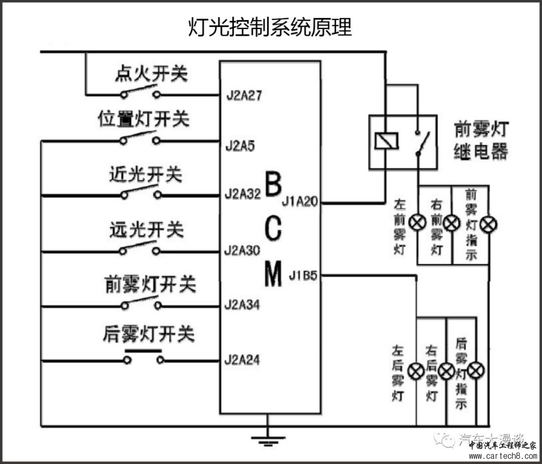

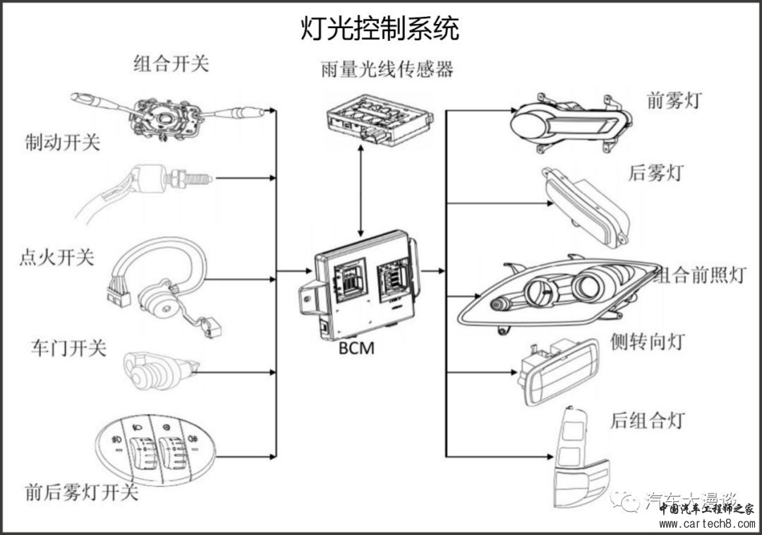

7.灯光控制功能
(1)室内灯控制
将任意车门打开,车内顶灯、门状态指示灯就会亮起,车门关闭顶灯、门状态指示灯熄灭。
(2)点火锁孔照明功能
a. 点火开关IGN为“OFF”时,打开(正)驾驶室的门,则点火锁孔照明灯亮。关上(正)驾驶室的门,点火锁孔照明灯延时10s后熄灭。
b. 当点火锁孔照明灯延时10s过程中,如果打开点火开关ON或者进入设防状态,点火锁孔照明灯立即熄灭。
(3)后雾灯控制
a. 点火开关打到ON档,后雾灯只有在小灯开关打开时的情况下才能打开,后雾灯能独立关闭。后雾灯开关按一次,后雾灯点亮,再按一次,后雾灯灭。
b. 后雾灯亮时,关闭小灯开关,后雾灯熄灭。关闭点火开关IGN后,后雾灯熄灭。
(4)后备箱灯
后备箱打开,后备箱灯点亮,后备箱关闭后灯灭。

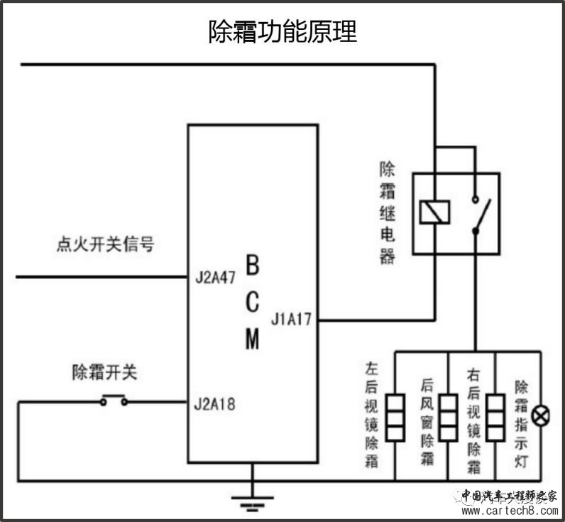

8)除霜功能
点火钥匙在ON档有效,除霜开关按下后,立即执行除霜动作,在15分钟后除霜自动关闭。如在15分钟内再次按下除霜按钮,则取消除霜功能。

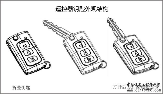

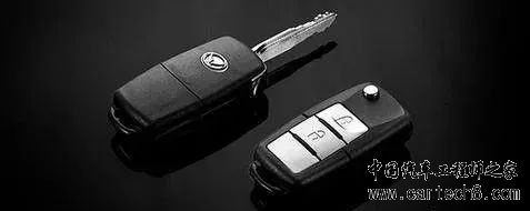

10.遥控器
(1)遥控器采用无线遥控技术,接收和发送无方向性,使用方便,遥控距离15米;可实现遥控关窗,遥控防盗的功能。当模块断电后,会自动保存断电前设防/解防的状态,再上电后模块处于设防/解防的状态。
(2)遥控开锁解防。
(3)在无点火,四个门关好时,遥控闭锁进行设防。
(4)当遥控器有3个按键,对背门锁进行开锁控制。

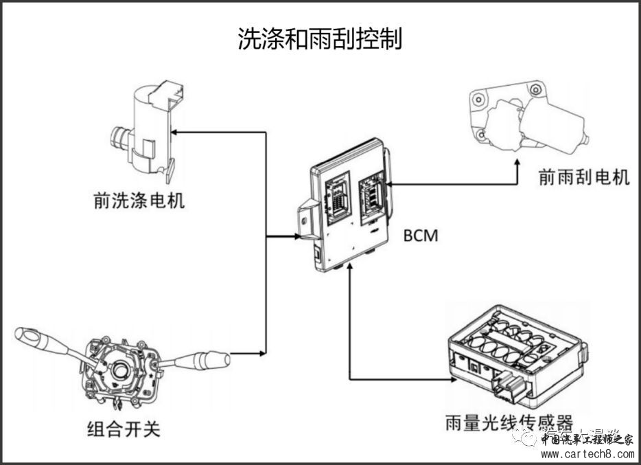

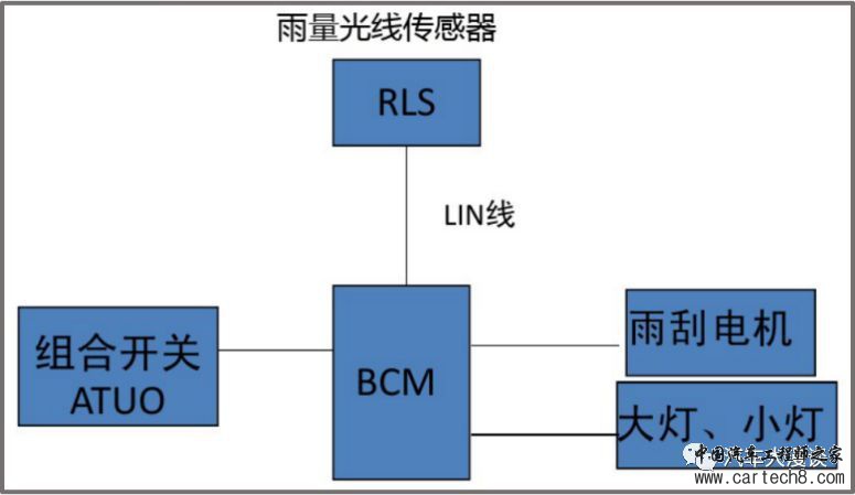

11.洗涤和雨刮控制功能
(1)前洗涤功能
当打开洗涤开关后,如果此时雨刮处在关闭位置,则延时125,BCM控制雨刮低速运转2次,同时BCM发送LIN信号到雨量传感器,通知其当前正在洗涤状态。避免雨刮开关在自动档位时,雨量传感器发送刮水信号。
(2)前刮水功能

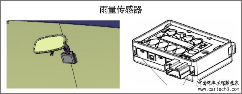

雨刮开关有关闭、自动、低速和高速4个档位。在自动档位时,雨量传感器通过LN线与车身控制器连接通讯,实现雨量信号的传递。
雨量传感器有3个敏感度等级,每次点火开关打开后,第一次激活自动雨刮开关,则雨量传感器设置为低灵敏度。之后每关闭打开一次自动雨刮,敏感度增加一个等级。到最高等级后,重新回到最低等级。当下一次打开点火开关后按照最低敏感度工作。
当组合开关(雨刮或灯光)至于ATUO档,RLS判断雨量大小和光照强度,发送雨刮单次刮刷、高速刮刷、低速刮刷、停止刮刷、小灯点亮、大灯点亮、小灯熄灭、大灯熄灭信号给BCM,BCM控制外围器件进行相关的动作。

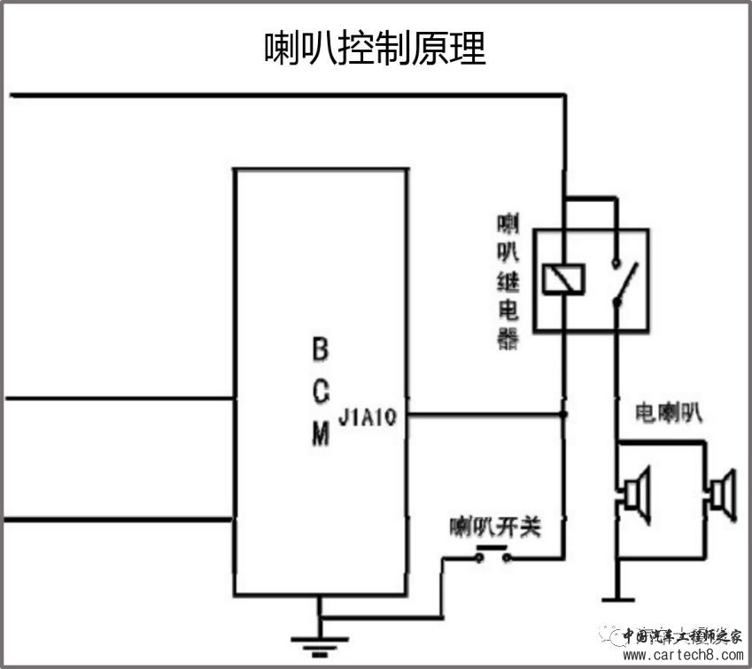

12.喇叭控制
当按下喇叭开关时,BCM不在控制喇叭继电器工作。只有在寻车和防夹时BCM才会控制喇叭鸣叫。
