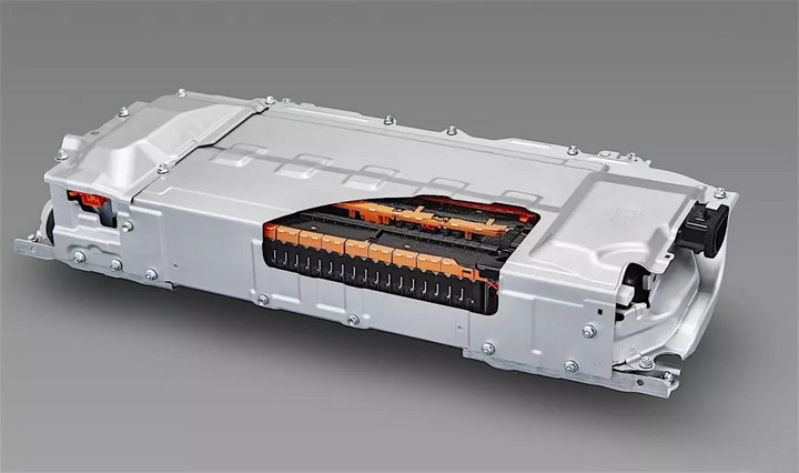

电池
无论是电动汽车还是四驱车,只要是靠电来驱动的载具,都遵循一个放之四海而皆准的道理:其他条件不变的情况下,电池容量越高,单次续航里程自然就越长。电池对于电动汽车,就像是传统燃油汽车的油箱。油箱大了,装的燃料就多,自然走得更远。
那可能有些朋友会觉得奇怪,既然电池是一个“越多越好”的东西,为什么不再多塞进去一倍的电池呢?这样一来,车辆的行驶里程不也就翻了一倍了吗?理论上来说,这个想法是可行的,但实际上任何事都有一个“合理值”,电池也是如此。以知豆D2、江淮iev7和特斯拉Model S来举例,他们的车长分别为2809mm、4320mm、4970mm。如果将厚度和宽度暂且忽略不计的话,车长也就大约代表了他们装载电池的能力。所以从大体上来看,知豆D2续航仅有155公里,江淮iev7的续航有280公里,而特斯拉Model S(75D)的续航却有着469公里,这也与上面列举的车长尺寸是正相关的。
从空间的角度来看,目前市面上销售的电动汽车也基本都已经在各自的车辆尺寸内尽可能多的安装了电池,来保证车辆的续航和车辆体积在一个平衡的范围内。除了体积之外,重量也是电池容量受到制约一个重要原因。这也是为什么现在我国的动力电池制造商都在加紧研究能量密度比更高的电池。因为能量密度提高也就意味着在体积和重量不变的条件下电池容量得到增加。但是,能量密度越高,也就意味着电池的成本也越高。所以在这三大条件的制约之下,电动汽车工程师们只有尽可能的根据车辆定位在三者之间找到平衡点。只有这样,才能让车辆的续航里程、车身尺寸以及售卖价格都在消费者的接受范围内。

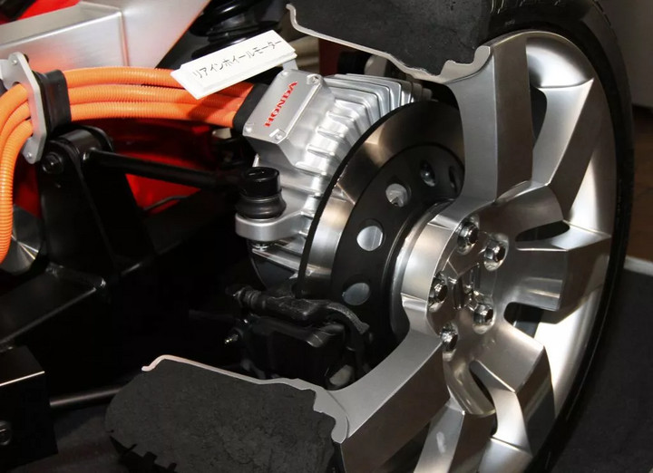

电机
同样是将能源(燃料)转化为动力的工具,电机在电动汽车之中的地位大概就相当于是传统燃油车之中的发动机。很多人觉得,电机只是个驱动车辆的工具,它只影响车辆的提速和极限速度等性能指标,跟续航里程毫无关系。但通常来说,电机的功率应当和车辆的续航里程是负相关的。这就好比同样两节5号干电池,装进电子钟表里可以连续工作好几年,但是放进四驱车却跑几个小时就没电了。
电动汽车制造商在研发一款电动汽车时,其实也同样面临着这样的问题。如果采用500kW大功率的电机,车辆的性能指标自然是没的说,但可能续航里程方面则会受到影响;但如果采用150kW的小型电机,续航里程肯定会有所好转,只不过想要从静止加速到100km/h,估计要花上10秒左右了。所以说,如何根据当前车型的目标客户,来匹配一款合适的电机,是每个电动汽车制造商都需要思考的问题。如果你的目标受众喜欢激烈驾驶,那么适当的牺牲续航里程来满足他们的需求显然更加划算;但如果他们更喜欢一款能够单次续航500公里,每周通勤只需要充电1次的长续航产品,适当的降低电机功率也能够帮助车辆延长续航里程。
当然了,消费者本身的驾驶习惯直接决定了电机日常的工作功率,所以说如果你想让你的电动汽车续航里程更远的话,保持一个良好的驾驶习惯,尽量避免长时间激烈驾驶才是最有效的办法。
