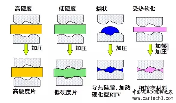

1)相变导热绝缘材料
利用基材的特性,在工作温度中发生相变,从而使材料更加贴合接触表面,同时也获得了超低的热阻,更加顺畅的进行热量传递,可用于填充模组间隙,向模组外部传递热量。
2)导热导电衬垫
高导热能力和低电阻的导热材料,一般在电子电器内部使用,其热传导能力和材料本身具备的柔韧性,很好的贴合了功率器件的散热和安装要求。
3)热传导胶带
用在发热器件与散热器之间的粘接,能同时实现导热、绝缘和固定的功能,能减小设备的体积,是降低设备成本的一项选择。
4)导热绝缘弹性橡胶
良好的导热能力和高等级的耐压,符合目前电子行业对导热材料的需求,是替代硅脂导热膏加云母片的二元散热系统的最佳产品。该类产品安装便捷,利于自动化生产和产品维护,是极具工艺性和实用性的新型材料。
5)柔性导热垫
一种有较厚的导热衬垫,专门为利用缝隙传递热量的设计方案生产,能够填充缝隙,完成发热部位与散热部位的热传递,同时还能起到减震、绝缘、密封等作用,这个就很适合电池模组内部的应用。
6)导热填充剂
也可以作为导热胶使用,不仅具有导热的功效,也是粘接、密封灌封材料。通过对接触面或罐状体的填充,传导发热部件的热量。圆柱电池模组是典型应用了。
7)导热绝缘灌封胶
导热绝缘灌封胶适用于对散热性要求高的电子元器件的灌封。该胶固化后导热性能好,绝缘性优,电气性能优异,粘接性好,表面光泽性好。只是胶用量太大的话,电池包能量密度会被拉低。

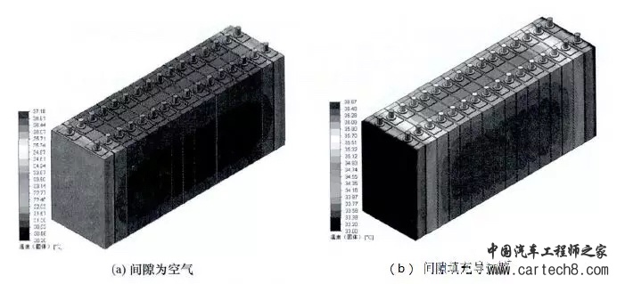

一个导热胶影响力试验
采用实验和仿真互相校核的方式,针对动力电池不同工况下的放电需求,对比导热胶填充电池间隙和考察系统最高温度和最大温差,

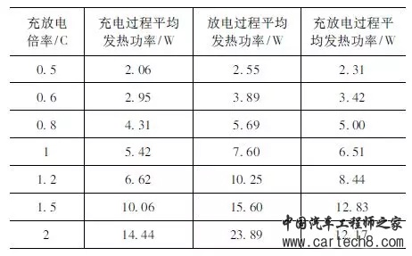

(不同充放电倍率时电池单体发热功)

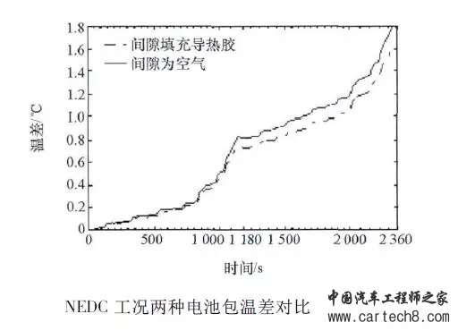

(不同工况温差对比)
案例对比分析了匀速行驶、持续加速和NEDC 3 种工况,电池单体间隙填充导热胶的电池包的温升与温差明显小于间隙为空气的电池包。由此可见导热胶对降低电池包温升与均衡电池包温度场方面有明显作用。进行电池包热设计时,在电池包结构无法做出改变的情况下,可通过在电池单体之间填充导热胶的方式来降低电池包的温升与温差。在可变更电池包结构的情况下,通过改变电池包结构和在电池单体间填充导热胶来使电池包处在合适的工作环境下。电动车在加速行驶时由于加速时间较短,即电池包在进行短时间的大电流放电时,电池的温升与温差上升较小。而高速匀速行驶时由于热的积累与长时间恒流放电,电池包的温升与温差上升明显。
