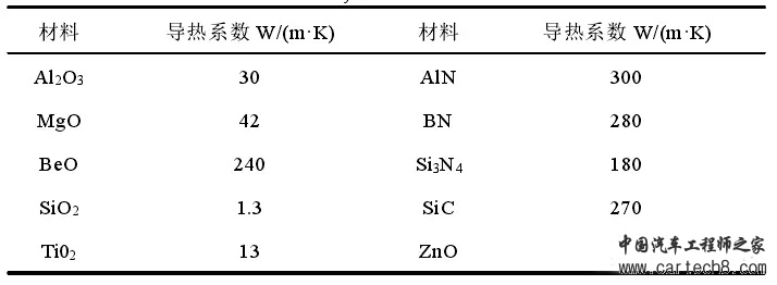

典型绝缘填充料导热系数

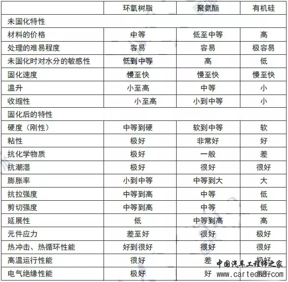

综合对比表格如下:

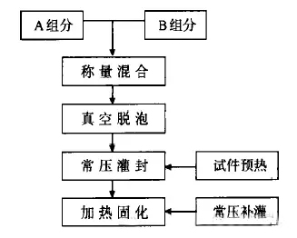

环氧树脂灌封有常态和真空两种工艺。下图为手工真空灌封工艺流程。
1)要灌封的产品需要保持干燥、清洁。
2)混合前,首先把A组分和B组分在各自的容器内充分搅拌均匀。
3)按重量配比准确称量,配比混合后需充分搅拌均匀,以避免固化不完全。
4)一般而言,20mm以下的模压可以模压后自然脱泡,因为温度高造成固化速度加快或模压深度较深,所以可根据需要进行脱泡。这时为了除去模压后表面和内部产生的气泡,应把混合液放入真空容器中,在0.8MPa下至少脱泡5分钟。
5)应在固化前后技术参数表中给出的温度之上,保持相应的固化时间,如果应用厚度较厚,固化时间可能会超过。室温或加热固化均可。胶的固化速度受固化温度的影响,在冬季需很长时间才能固化,建议采用加热方式固化,80~100℃下固化15分钟,室温条件下一般需8小时左右固化。
6)固化过程中,请保持环境干净,以免杂质或尘土落入未固化的胶液表面。

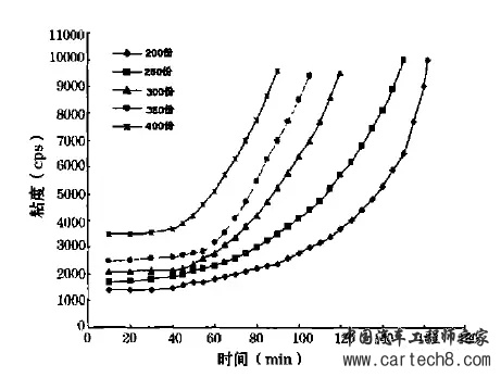

填料添加量对粘度的影响,以氧化铝填料为例,添加量对浇注体系粘度的影响,在80℃下随时间的变化情况。可以看出随着氧化铝填料用量增多,浇注体系的起始粘度不断增大,同时在80℃下从起始粘度升致10000cps时填料420份比200份所需的时间要短。这不利于灌封材料的工艺性。

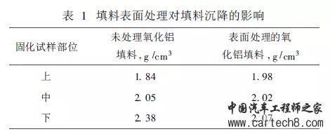

填料表面处理对粘度的影响,以氧化铝为例,氧化铝填料由于粒径较小,容易抱团,在环氧树脂中的分散效果很差。另外,填料粒径的不均导致在灌封体系中的沉降速度不一致,造成分层。

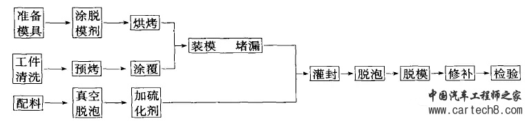

灌封基本工艺流程
灌封工艺按电器绝缘处理方式不同, 可以分为模具成型和无模具成型两种 ;模具成型又分为一般浇注和真空灌注两种。在其它条件相同时一般采用真空灌注。普通的灌封工艺流程如下图所示。
动力电池包工艺系列——导热灌封胶(环氧树脂胶、硅橡胶、聚氨酯)
