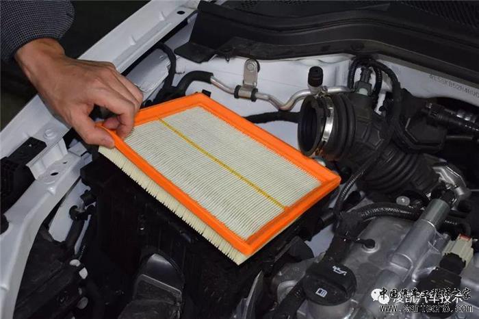

空气滤清器的主要作用是滤除空气中的杂质等,让洁净的空气进入气缸。
发动机大多使用干式纸滤芯空气滤清器,它由纸滤芯和滤清器外壳组成,滤清器外壳包括滤清器盖和滤清器外壳底座。

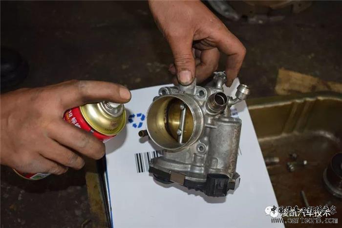

节气门体的作用是控制进入发动机的进气量。在工作过程中空气中的部分杂质遇热会凝结在节气门体上,会造成怠速抖动,熄火等现象,所以要对节气门体进行定期清洗。

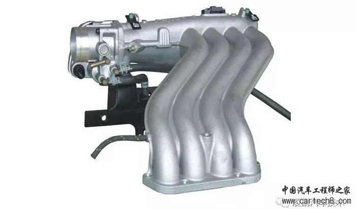

进气歧管是指节气门体之后到气缸盖进气道之前的进气管道。进气歧管必须将空气尽可能均匀地分配到各气缸,因此进气歧管长度应尽量相等。

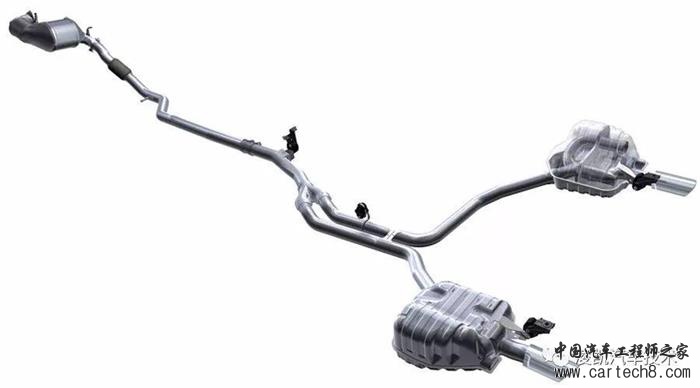

(1)单排气系统
直列式发动机在排气行程期间,气缸中的废气经排气门进入排气歧管,再由排气歧管进入排气管、三元催化器和消声器,最后由排气尾管排到大气中,如下图所示。V型发动机有两个排气歧管,在大多数装配V型发动机的车辆上仍采用单排气系统,即通过一个叉形管将两个排气歧管连接到一个排气管上。

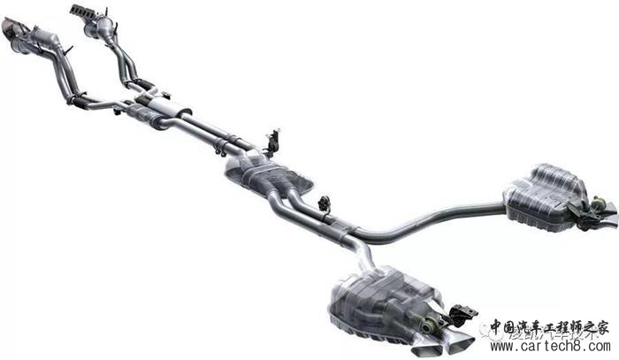

(2)双排气系统
有些 V/W型发动机采用两个单排气系统,即每个排气歧管各自连接一个排气管、三元催化器、谐振器、消声器和排气尾管,这种布置形式称为双排气系统,如下图所示。双排气系统降低了排气系统内的压力,使发动机排气更为顺畅。

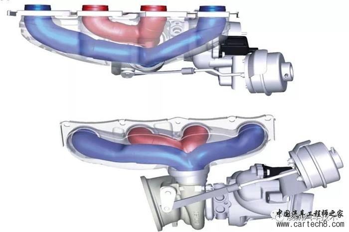

(1)排气歧管
排气歧管的作用是将发动机排出的废气引向排气管,如下图所示。直列式发动机有一个排气歧管,V形发动机左右两侧各有一个排气歧管。按照发动机气缸数不同,一个排气歧管可有 3个、4个或者6个通道,这些通道的另一端并接到一起,再连接到排气管。
