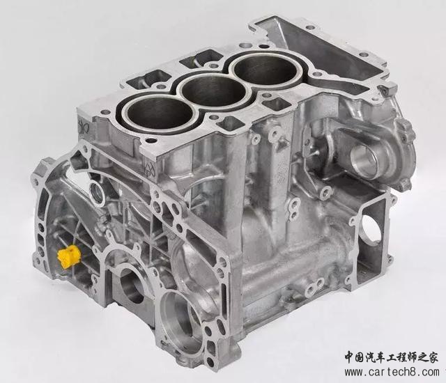

克全新凯越将回归市场的信息发布后,各路媒体都对该车进行了点评。当中,最备受热议的莫过于全新凯越全系车型都搭载了三缸发动机
克全新凯越将回归市场的信息发布后,各路媒体都对该车进行了点评。当中,最备受热议的莫过于全新凯越全系车型都搭载了三缸发动机,主因是在我们印象中,三缸发动机一直是廉价、乏力和抖动大的代名词;而此种情况,同样发生在搭载三缸机的宝马1系三厢版和第十代思域1.0T版本等车型上。那么问题来了,为何大家对三缸机的印象这么差呢?三缸机真的一无是处吗?

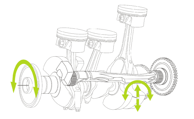

时至今日,伴随着工业技术的进步,三缸机在动力和噪音等方面已大有改善,但是,由于物理特性的限制,三缸机的抖动现象依然比同排量的四缸机严重。

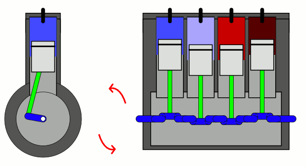

如果你研究过汽车发动机的工作原理,应该知道,四缸机完成一个工作循环(进气、压缩、做功、排气),发动机曲轴需要旋转720°(两圈),而曲轴旋转了180°后,四缸机都会有一个气缸开始点火做功,这样可以让气缸连续不停地工作,保证动力连贯且顺畅地输出。

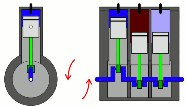

而三缸发动机的工作原理与四缸机基本无异,完成一个工作循环,曲轴同样需要旋转720°,曲轴旋转了180°,气缸也会开始做功,但是要知道,三缸机的点火夹角是240°,这也意味着,当一个气缸做完一次功,还需要等待曲轴再旋转60°,另一个气缸才开始工作,这就会使得三缸机的动力输出断断续续,从而导致目前市面上大部分三缸机都存在抖动大等问题,结果就会出现众多媒体老湿所说的现象:搭载三缸机的汽车在舒适性方面不如搭载四缸机的车型出色。
