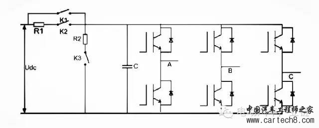

电机驱动系统主回路原理如图2所示,采用三相桥式逆变器,根据牵引电机的参数:额定功率50kw; 额定电流167a; 额定电压240v;额定频率200hz; 峰值频率400hz。功率器件可选600v/600a,开关频率10khz。
直流侧支撑电容采用4个3300μf的电解电容并联而成,并联在高压直流母线两端。由于直流侧电压udc=336v,所以支撑电容的耐压等级应高于336v,取450v。

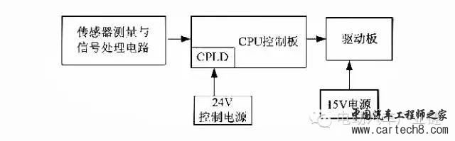

图3为电机驱动系统控制框图,它由传感器测量与信号处理电路、控制板以及驱动板等组成。
电机控制电路分为电机电压控制电路(功率放大电路和H型双极驱动电路)和PWM脉宽调制电路。抗干扰电路和过、欠电压检测与保护电路已分别嵌入到了电机电压控制电路和PWM脉宽调制电路两大模块内 。

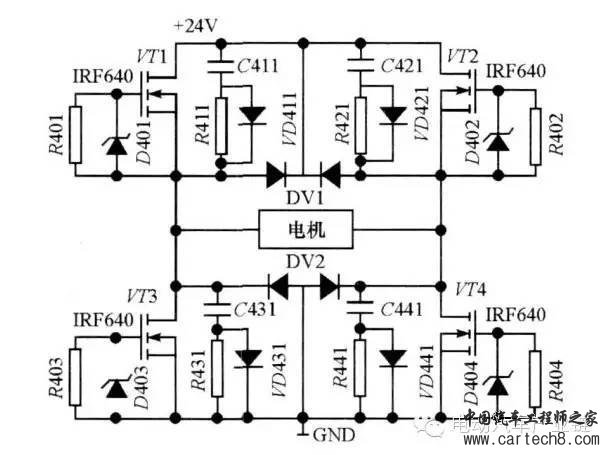

H型双极功率电路原理图如图5所示。它由4个大功率管VT1~VT4和2个新型双极续流二极管DV1、DV2构成 。

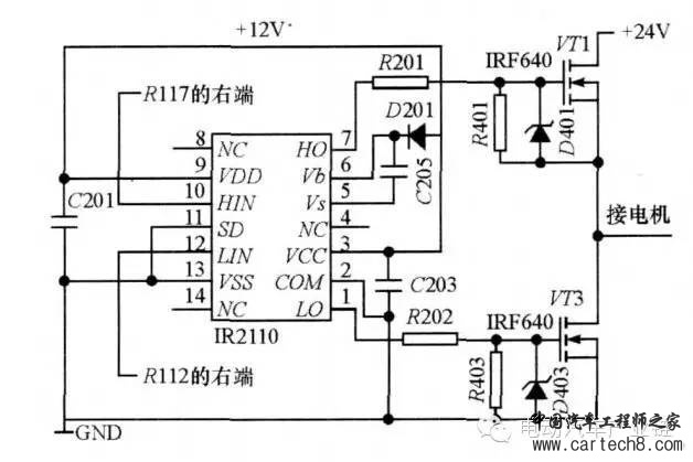

3.3IR2110功率放大电路设计
依据大功率管IRF640容量较小,承受反压能力较低的优点。采用4个大功率管作为功率驱动电路开关元件,同时用2个IR2110作为基极驱动器对称地驱动每侧大功率管IRF640, 如图6所示。图6是左侧IR2110功率放大电路原理图 。
图6 左侧IR2110功率放大电路原理图
IR2110功率放大电路主要由电容C205和二极管D201构成的自举电路来实现功率驱动。因此IR2110功率放大电路参数设计重点是自举电容和自举二极管的选取。

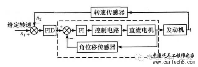

控制电路性能可通过检测电机的性能好坏来评价。电机的性能试验通过混合动力电动汽车系统来实现,如图7中的虚线框所示。混合动力电动汽车系统控制方案为:和电机控制电压相对应的转速n1与转速传感器反馈转速n2之差的电压信号,经PID外环控制器后与角位移传感器反馈的角位移信号合成且经内环PI控制器后形成控制电压,来控制电机转动某个角度θ, 最后经发动机输出转速n。
图7混合动力电动汽车系统控制方案图
