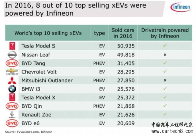

除了日系厂家,英飞凌包揽了几乎所有电动车的IGBT,而三菱电机则沉醉于中国高铁的丰厚利润中无法自拔,在低于2500V市场几乎一无所获。
2016年全球电动车销量大约200万辆,共消耗了大约9亿美元的IGBT管,平均每辆车大约450美元,是电动车里除电池外最昂贵的部件。
其中,混合动力和PHEV大约77万辆,每辆车需要大约300美元的IGBT,纯电动车大约123万辆,平均每辆车使用540美元的IGBT,大功率的纯电公交车用的IGBT可能超过1000美元。

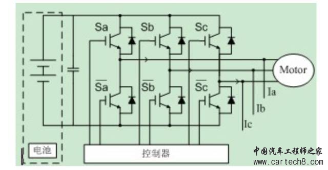

上图主要是通过脉冲宽度调制(PWM)的方式控制IGBT开关,将电流从DC转换到AC(电池到电机,驱动电机)或者从AC转化到DC(电机到电池,刹车、下坡时能量回收)。
对于混合动力,除驱动电机外,另外还有一个发电机,可以由汽车的发动机带动其发电,然后通过IGBT模块AC/DC转换后向电池充电。在DM车型中,该发电机还可以充当驱动电机的作用。

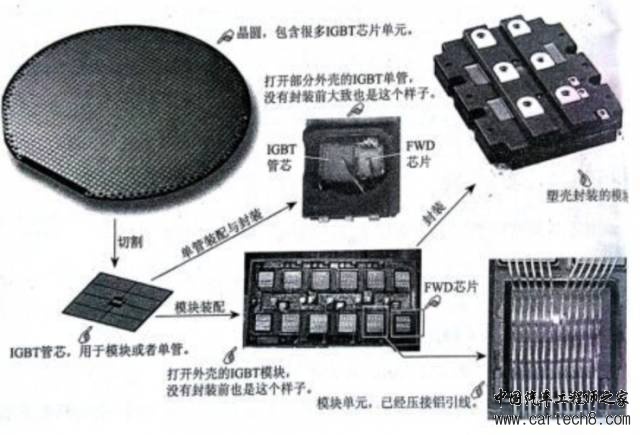

IGBT最常见的形式其实是模块(Module),而不是单管。模块的3个基本特征:
  • 多个芯片以绝缘方式组装到金属基板上;
  • 空心塑壳封装,与空气的隔绝材料是高压硅脂或者硅脂,以及其他可能的软性绝缘材料;
  • 同一个制造商、同一技术系列的产品,IGBT模块的技术特性与同等规格的IGBT 单管基本相同。
模块的主要优势有以下几个:
  • 多个IGBT芯片并联,IGBT的电流规格更大。
  • 多个IGBT芯片按照特定的电路形式组合,如半桥、全桥等,可以减少外部电路连接的复杂性。
  • 多个IGBT芯片处于同一个金属基板上,等于是在独立的散热器与IGBT芯片之间增加了一块均热板,工作更可靠。
  • 一个模块内的多个IGBT芯片经过了模块制造商的筛选,其参数一致性比市售分立元件要好。
  • 模块中多个IGBT芯片之间的连接与多个分立形式的单管进行外部连接相比,电路布局更好,引线电感更小。
  • 模块的外部引线端子更适合高压和大电流连接。同一制造商的同系列产品,模块的最高电压等级一般会比IGBT 单管高1-2个等级,如果单管产品的最高电压规格为1700V,则模块有2500V、3300V 乃至更高电压规格的产品。
晶圆上的一个最小全功能单元称为Cell,晶圆分割后的最小单元,构成IGBT 单管或者模块的一个单元的芯片单元,合称为IGBT的管芯。
一个IGBT管芯称为模块的一个单元,也称为模块单元、模块的管芯。模块单元与IGBT管芯的区别在最终产品,模块单元没有独立的封装,而管芯都有独立的封装,成为一个IGBT管。

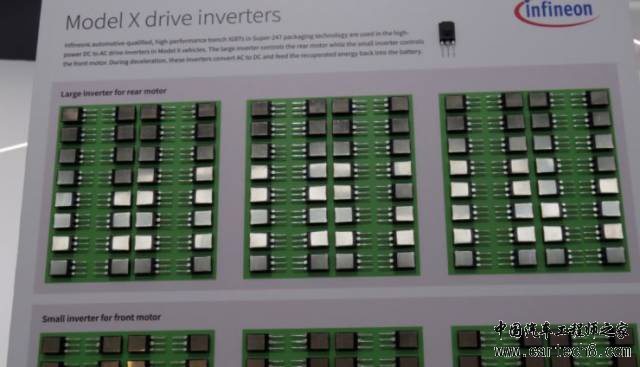

特斯拉Model X使用132个IGBT管,由英飞凌提供,其中后电机为96个,前电机为36个,每个单管的价格大约4-5美元,合计大约650美元。
如果改用模块的话,估计需要12-16个模块,成本大约1200-1600美元。特斯拉使用单管的原因主要是成本,尤其是其功率比一般的电动车要大不少,加上设计开发周期短,不得不采用单管设计。

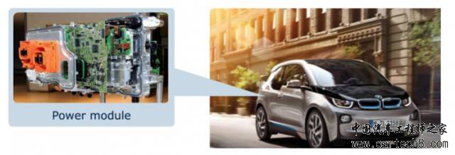

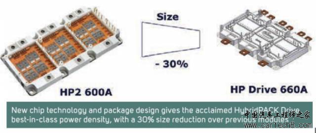

相比宝马I3,采用英飞凌新型HybridPACK 2模块设计,每个模块内含6个单管型IGBT,750V/660A,电流超大,只需要两个模块即可,体积大大缩小,成本大约300美元。
采用英飞凌的新型HybridPACK 2模块设计,每个模块内含6个单管型IGBT,750V/660A,电流超大,只需要两个模块即可,体积大大缩小。

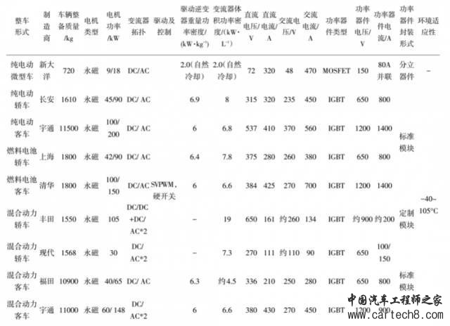

典型新能源车功率系统对比:
可以看出丰田的功率密度是国内密度的三倍左右,差距巨大。

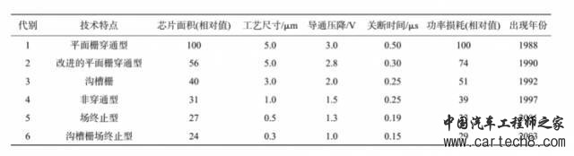

IGBT目前已经发展到7.5代,第7代由三菱电机在2012年推出,三菱电机目前的水平可以看作7.5代,同时IGBT的下一代SiC技术已经在日本全面普及,无论三菱这样的大厂还是Fuji、Rohm这样的小厂都有能力轻松制造出SiC元件,我国目前停留在第三代水平上,差距在20年以上。

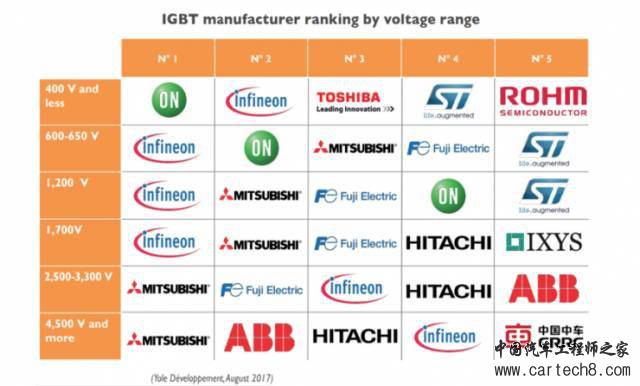

*全球IGBT企业排名
这些工艺不仅需要长期摸索,同时还需要针对工艺开发生产设备,只有对生产线和设备都非常精通的企业才能胜任。

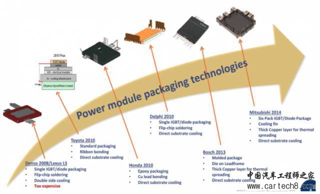

*EV用功率模块封装技术发展

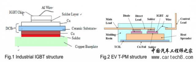

自第六代以后,IGBT自身的潜力已经挖掘的差不多了,大家都把精力转移到IGBT的封装上,也就是散热。
车用IGBT的散热效率要求比工业级要高得多,逆变器内温度最高可达大20度,同时还要考虑强振动条件,车规级的IGBT远在工业级之上。
工业级IGBT与车规级IGBT对比:

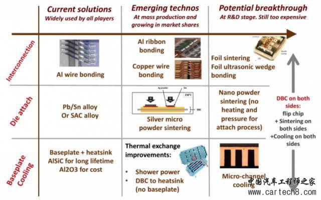

解决散热的第一点,就是提高 IGBT模块内部的导热导电性能、耐受功率循环的能力, IGBT模块内部引线技术经历了粗铝线键合、 铝带键合再到铜线键合的过程,提高了载流密度。
第二点,新的焊接工艺,传统焊料为锡铅合金, 成本低廉、工艺简单, 但存在环境污染问题, 且车用功率模块的芯片温度已经接近锡铅焊料熔点(220℃)。
解决该问题的新技术主要有:低温银烧结技术和瞬态液相扩散焊接。与传统工艺相比, 银烧结技术的导热性、耐热性更好, 具有更高的可靠性。
瞬态液相扩散焊接通过特殊工艺形成金属合金层, 熔点比传统焊料高, 机械性能更好。三菱则使用超声波焊接。
第三点,改进DBC和模块底板,降低散热热阻, 提高热可靠性, 减小体积,降低成本等。以 AlN 和 AlSiC 等材料取代 DBC 中的Al2O3和Si3N4等常规陶瓷,热导率更高,与Si 材料的热膨胀系数匹配更好。
此外,新型的散热结构,如 Pin Fin结构 和 Shower Power结构, 能够显著降低模块的整体热阻,提高散热效率。
第四点,就是扩大模块与散热底板间的连接面积,如端子压接技术。

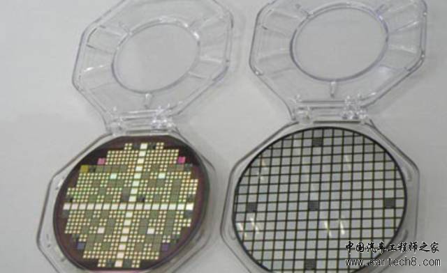

2014年5月20日,鉴于SiC的重要性,丰田特别召开了新闻发布会,宣布与电装、丰田中央研究所合作开发出了SiC功率半导体。
丰田开发的集成SiC晶体管的4英寸(100mm)晶圆(左)与集成了SiC二极管的4英寸晶圆(右)。
目前丰田正在研发混动版的佳美使用SiC,还有就是丰田的氢燃料电池公交车也在试验使用SiC,本田则在自己的氢燃料电池车使用了罗姆的SiC的MOSFET。目前SiC都是试验用的4英寸晶圆线,只有三菱启用了6英寸生产线,成本较低。
丰田预计2018年也启用6英寸生产线,可能在2021年丰田的混动和氢燃料电池车将全面使用SiC。
