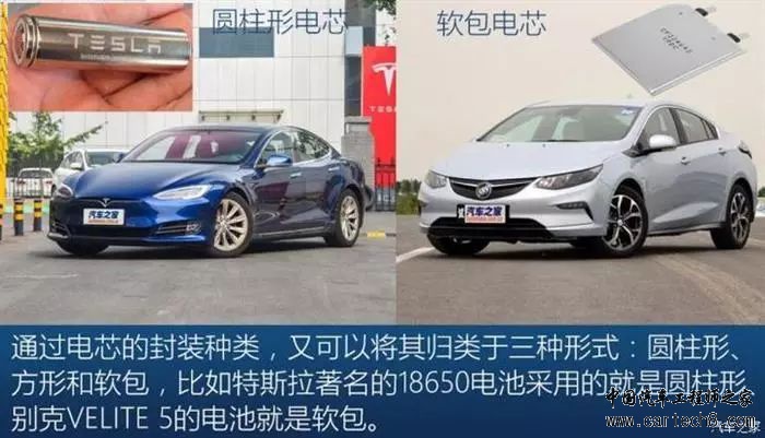

根据电芯正极材料的不同,可以将电芯分为磷酸铁锂、钴酸锂、锰酸锂、三元锂等。比如我们经常说的这个车的电池是三元锂的,那个车的电池是磷酸铁锂的,说的就是它们的电芯正极材料。

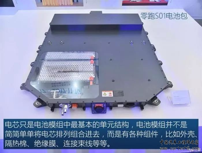

一般来说各大车企的电芯都是通过采购获得,术业有专攻嘛。真正考验造车能力的是电池模组设计或者说电池封包技术,设计BMS系统和热管理系统,才能加强动力电池的核心竞争力,更好地匹配自家的车辆。

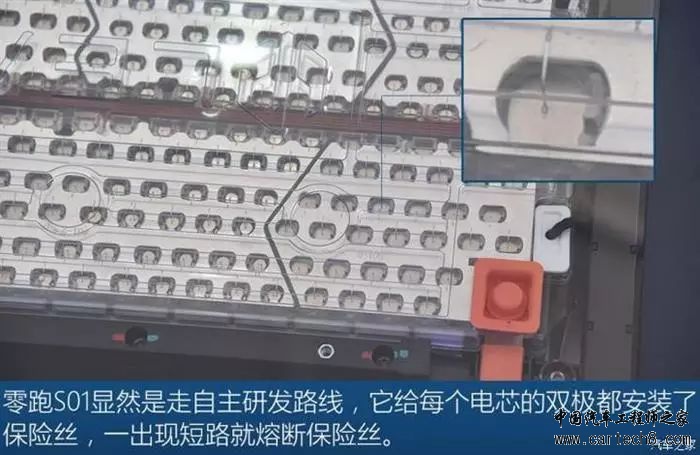

1、单电芯双极双保险设计保证了电池包的安全性;

3、电池包扁平化处理,外壳采用一体化铸铝工艺使整车轻量化。
是不是觉得和特斯拉的套路有些相似?不过零跑似乎青出于蓝,它将电芯的温差控制在1.5摄氏度以内(国际标准为5摄氏度,特斯拉为2摄氏度),电池充放电次数比同类电池增长30%。

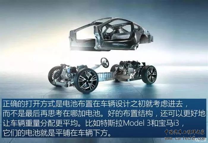

除了系统的自主研发能力,电池模组的布置也大有学问。不少电动车是燃油车平台下的产物,简单地“油改电”模式。这种车型整体的结构还是燃油车的结构,那多出来的电池组放在哪呢?只能比较简单粗暴地放在车辆后部或者车辆下方,但那无疑压缩了不少内部空间。这样也就造成了很多电动车后排地板太高,坐在后座就像蹲板凳,或者后备箱空间变得特别小。
零跑S01也将电池组设计成扁平的形状,整个电池包的高度只有90mm,最大化减小对车辆内部空间的挤压,规整化的设计也让内部热场温度更平均。
