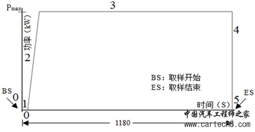

CPCT 排放测试方法:选择匹配100%负载的负载箱,自动运行增程器系统(其中:Pmax = 增程器额定功率)。增程器的工作状态及车速变化如下图所示。其中车速的选择根据整车的稳定车速确定。

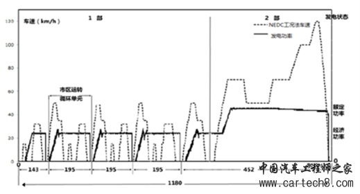

T2P2排放测试方法:参照NEDC工况法的车速状态(见GB18352-2013),市区工况(1部)采用半功率发电、市郊工况(2部)采用额定功率发电双台阶恒功率发电模式。
 增程器的工作状态及相对应的车速变化如下图所示。

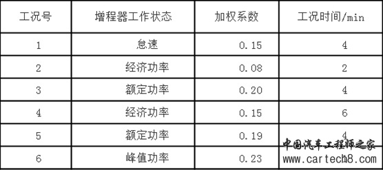

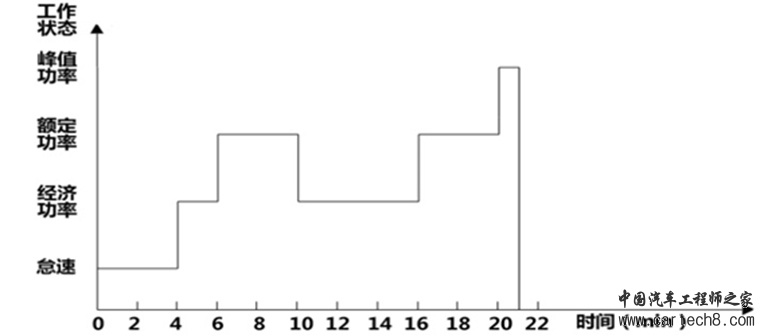

MP6 排放测试方法:参照ESC工况法的车速状态( GB17691 ),预处理采用怠速1min、半功率5min、额定功率5min、峰值功率1min的顺序循环运转,累积时间不少于1h 。
测试增程器在测功机上运行应遵循下表及下图所列出的6工况循环。
