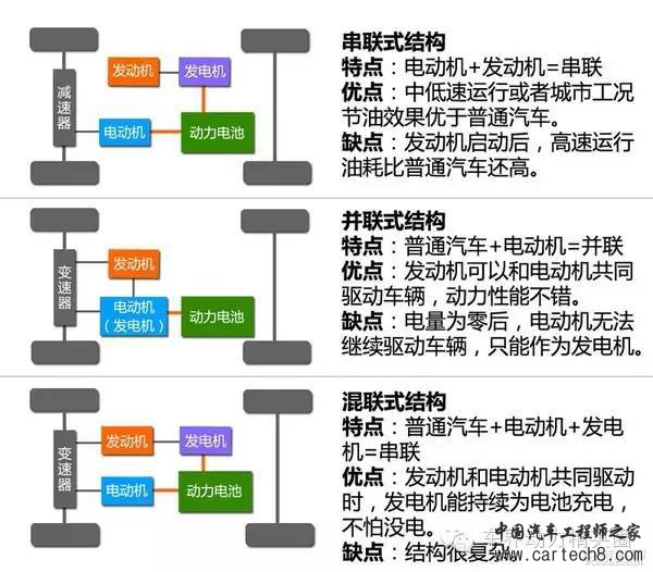

1.根据混合动力驱动的联结方式,一般把混合动力汽车分为三类:
①串联式混合动力汽车(SHEV):主要由发动机、发电机、驱动电机等三大动力总成用串联方式组成了HEV的动力系统。
②并联式混合动力汽车(PHEV):发动机和发电机都是动力总成,两大动力总成的功率可以互相叠加输出,也可以单独输出。
③混动式混合动力汽车(PSHEV):综合了串联式和并联式的结构而组成的电动汽车,主要由发动机、电动-发电机和驱动电机三大动力总成组成。

1.串联式:
1.1结构:

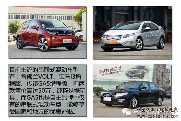

串联式动力由发动机、发电机和电动机三部分动力总成组成,它们之间用串联方式组成SHEV动力单元系统,发动机驱动发电机发电,电能通过控制器输送到电池或电动机,由电动机通过变速机构驱动汽车。
小负荷时由电池驱动电动机驱动车轮,大负荷时由发动机带动发电机发电驱动电动机。当车辆处于启动、加速、爬坡工况时,发动机、电动机组和电池组共同向电动机提供电能;当电动车处于低速、滑行、怠速的工况时,则由电池组驱动电动机,当电池组缺电时则由发动机-发电机组向电池组充电。
串联式结构适用于城市内频繁起步和低速运行工况,可以将发动机调整在最佳工况点附近稳定运转,通过调整电池和电动机的输出来达到调整车速的目的。使发动机避免了怠速和低速运转的工况,从而提高了发动机的效率,减少了废气排放。但是它的缺点是能量几经转换,机械效率较低。
2.并联式:

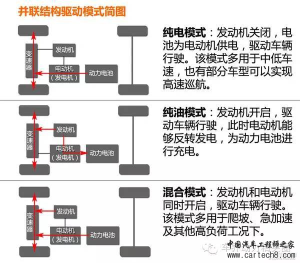

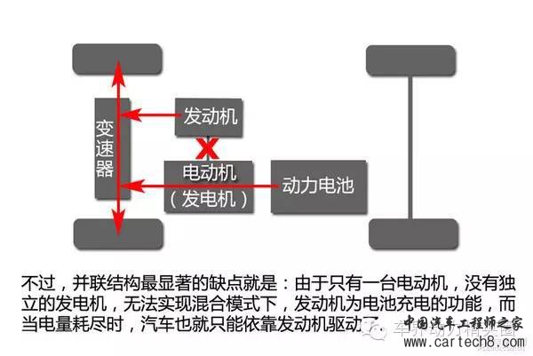

并联,实际上就是在普通汽车的基础上加装一套电能驱动系统(即电动机和动力电池),发动机和电动机都能单独驱动车轮,也可以同时工作,共同驱动汽车,当动力电池电量不足时,发动机还能带动电动机反转为电池充电。
与串联不同的是,并联结构中发动机和电动机可以同时驱动汽车,其动力性能更加优越,比亚迪秦的1.5T发动机和电动机功率相加后足足300马力有余,相当于奥迪A6的那台3.0T发动机,但秦仅仅是一台自主紧凑型车而已。其次,并联车型的驱动模式较多,可以适应多种工况,发动机能够在中高速运行时单独驱动汽车,无需进行能源的二次转换,因此其综合油耗也会更低。
与此同时,并联相对于串联和普通汽车更复杂,制造成本相对会高一点;驱动模式多,含有纯油模式、纯电模式、混合模式等,不同厂家的命名标识都不尽相同,消费者容易混淆。
就譬如宝马530Le的Save Battery模式,,和奥迪A3Sportback e-tron上的Hybrid Hold功能完全一致,仅仅是保持电量的模式而已。该模式不能为电池充满电,只能保持电池的当前电量,消耗时发动机会给电池充回相应的电量。

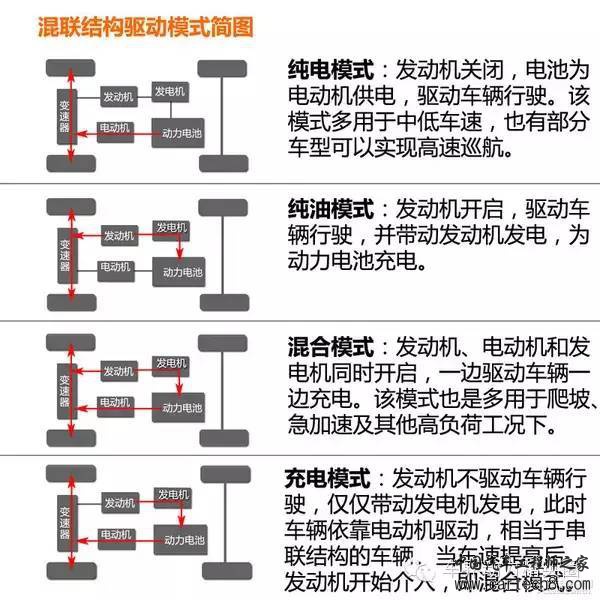

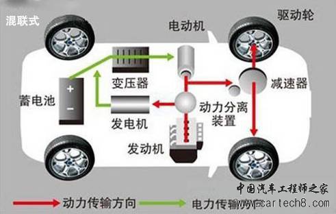

3.混联式结构:

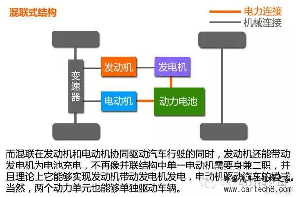

在并联的基础上再加入一个发电机,就是混联了,即普通汽车+电动机+发电机=混联。但它不具传统意义上的变速箱,通常是一种所谓“ECVT”的行星齿轮结构的耦合单元替代了变速箱,起到连接、切换两种动力以及减速增扭的作用。也有一些厂家在混联结构中使用普通的变速箱,如双离合变速器、无级变速器(CVT)等,但是效果远不及这种ECVT变速结构。
混联的结构优点和使用优点更加接近于并联结构的车型,但混联的驱动模式更加丰富,在并联的混合驱动模式基础上,加入了充电功能,这意味着发动机和电动机全力驱动车辆时,不用担心电量消耗的问题。并且得益于ECVT的加入,使电动机和发动机的配合更加默契,能够适应的工况更多,节油效果更优。
