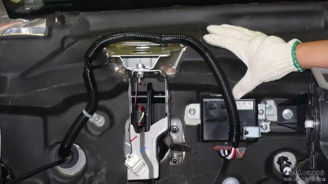

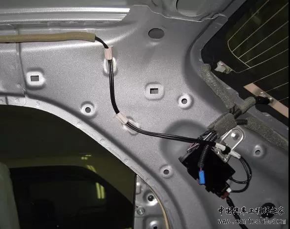

一、线束固定点布置合理,固定可靠
汽车线束布置注意事项(一)

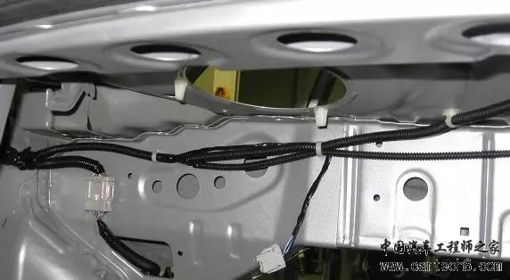

(1)根据线束在整车上的实际安装位置,为了避免线束的低垂、移位,考虑线束的重量、固定方式和固定位置的方便性,线束必须有足够、合理的固定点和固定方式进行固定。
汽车线束布置注意事项(一)
(2)据线束的走向、车身的具体形状设置固定点,在没有支点的直线距离上两固定点间距一般不大于300mm;在钝角拐点位置可布置一个固定点;在直角拐点需布置两个固定点;锐角拐点在线束中避免出现。
(3)据线束的形状、外径大小选择固定卡扣的类型和大小,并满足承受线束重量的需要。
(4)在和其它线束、电器件连接的插接件位置,在插接件前不大于120mm的合适位置,考虑设置固定点。
汽车线束布置注意事项(一)
(5)考虑在支点位置的干线上设置固定点,固定点距离支点不大于100mm。
(6)在固定卡扣的安装方向上,必须有足够的空间以方便卡扣的安装、拆卸。

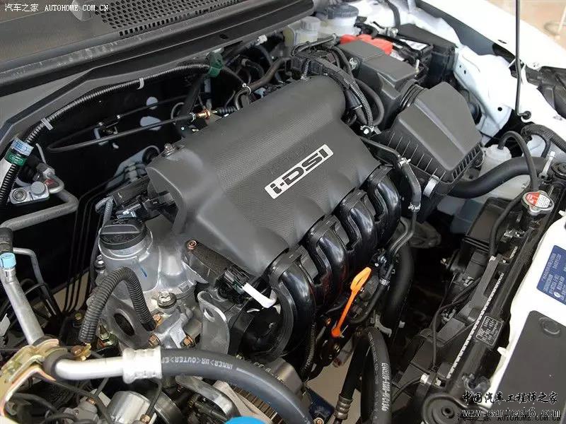

二、外观整齐、成束配置
汽车线束布置注意事项(一)

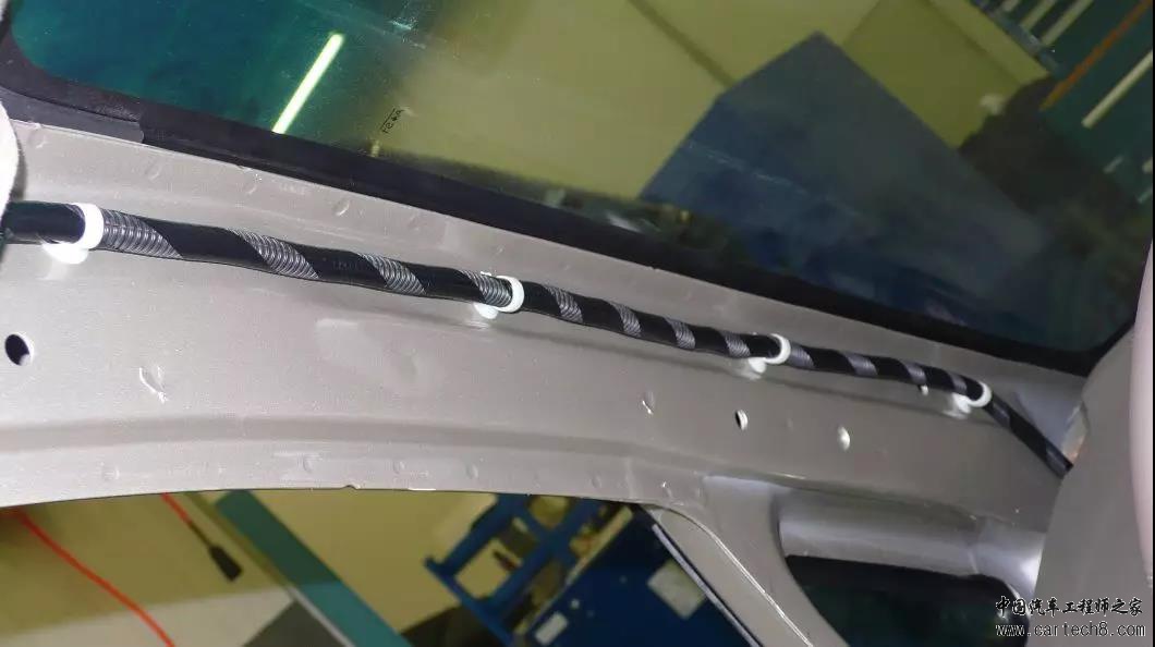

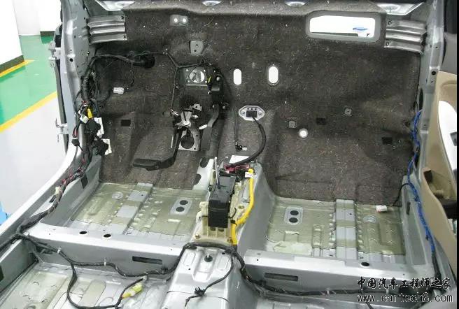

(1)线束布置应沿边、沿槽(车身上设计的走线槽),避免线束直接承受压力。驾驶室内不得有线束外露;在可以观察到线束的位置,如:机舱部位,设置醒目的吸引点或醒目的颜色,在此安装的线束不突出、不显眼。
(2)排列方式在投影方向上,按横平竖直的棋盘式排列,避免斜线布置。
(3)与管路的间隙均匀,与周围零部件的间隙合理。

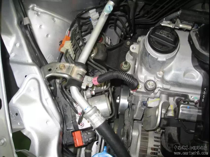

三、线束避免与周围部件干涉
(1)不直接和车身锐边接触,一要留有间隙,二要增加保护避免车身锐边损坏线束外部绝缘层,导致短路事故;
汽车线束布置注意事项(一)
(2)安装在振动或运动部件上时,应视实际情况预留长度。此预留长度根据部件振动幅度、运动件的最大运动行程确定。保证预留长度能够不使振动在线束上转递、不使线束承受拉力。线束长时间承受振动传递或拉力则可能导致线束内部接点/插接件端子间出现虚接现象。如:发动机线束和发动机舱线束的连接。
汽车线束布置注意事项(一)
(3)与运动零部件之间的间隙应大于25mm,如:雨刮电机的导线和连杆的间隙。

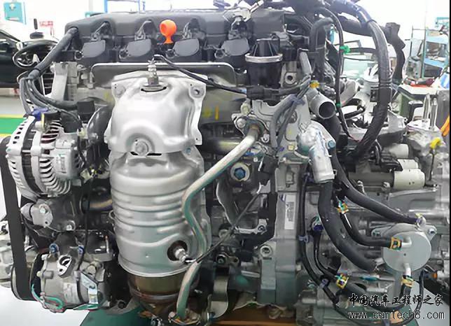

(4)与排气歧管之间的距离应大于50mm。
(5)与发动机处温度大于150℃的零部件距离大于50mm。
(6)不与燃油管路、制动管路使用相同的固定点。
汽车线束布置注意事项(一)
(7)不与燃油管路、制动管路交叉或接触。尤其是在线束连接部位和油路连接部位,避免线路表面破损短路和油料蒸发密度等条件均达到一定条件时引起火灾。

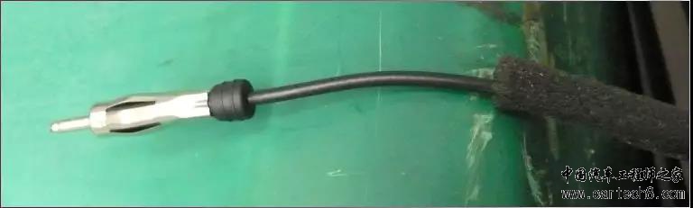

(1)音响线束必须有防电磁干扰措施,确保音响系统等采集信号的信噪比,使之能够正常工作。
(2)发动机控制模块信号线、仪表信号线、ABS信号线、气囊信号线必须有防电磁干扰措施( 如采用:双绞线、屏蔽线等),确保各个系统能够正常工作。
