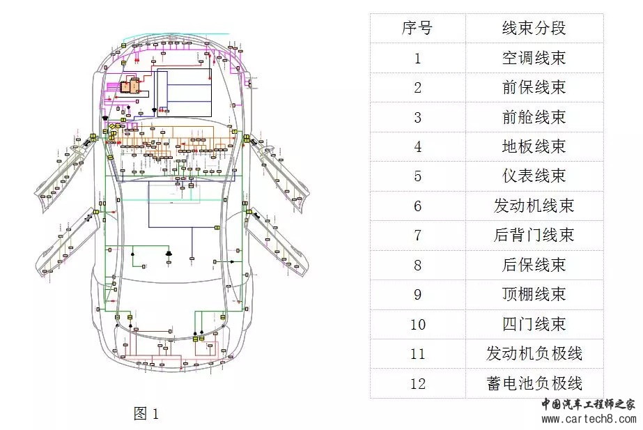

目前自主品车系线束分段形式仿日系较多,如图1所示。该线束分段形式,线束分段较多,线束加工容易,装车方便,后期便于维修拆装。
一、线束分段结构及各用电器件和配电装置的连接
1、线束分段

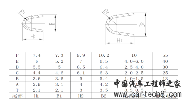

1.1 端子的尺寸
1.0以下规格、1.2~1.7规格、1.8规格、2.0~2.3规格、2.8规格、3.0规格 3.5规格、4.8~5.0规格、6.3规格、7.0~7.8规格、9.5规格。
端子尾部的尺寸规格
1.2 端子的材料及形状
端子的材料一般为:黄铜、磷青铜、铍铜。常用的端子镀层材料为:锡、锡铅合金、金、银等。端子按照形状分:插座式端子、圆柱型端子、插头式端子、孔式端子、叉式端子、U型端子(卡点)、保险端子、灯座端子。

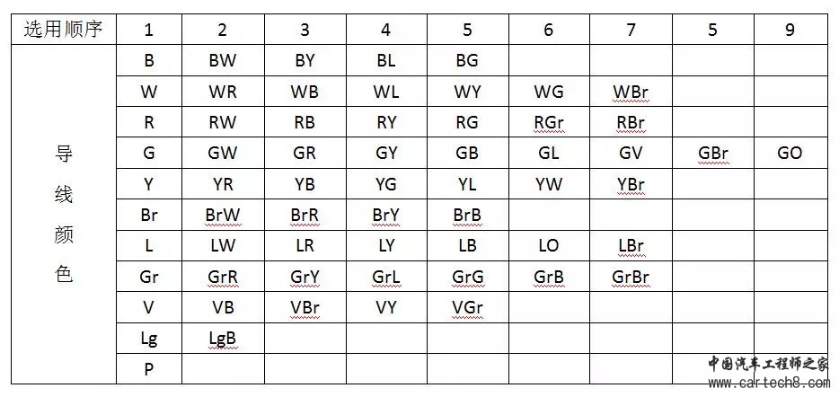

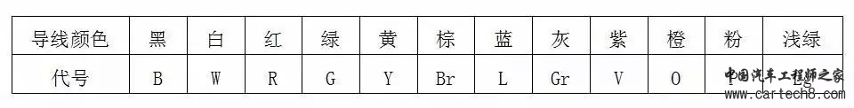

1、导线颜色代号
导线颜色和代号对照表
双色导线颜色标注,排列顺序从左到右:第一位为主色;第二位为辅助色。
标注示例:
单色导线——红色,标注为:R
双色导线——主色为红色,辅助色为白色,标注为: RW
1.1导线颜色优先选用顺序
导线颜色选用顺序
1.2导线颜色选用原则及说明
选用导线颜色时,应优先选用单色,再选用双色。各种汽车负载搭铁线应用黑色导线,黑色导线除作搭铁线外,不作其它用途。

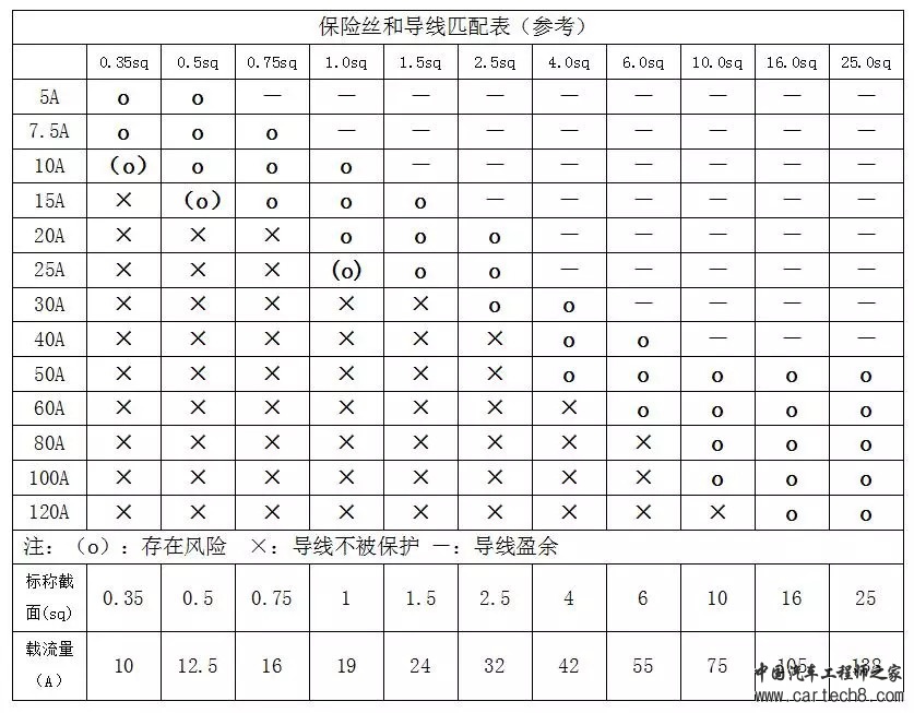

2.2 确定导线的线径
导线的线径与保险匹配可参考下表

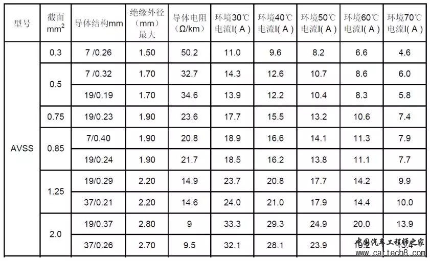

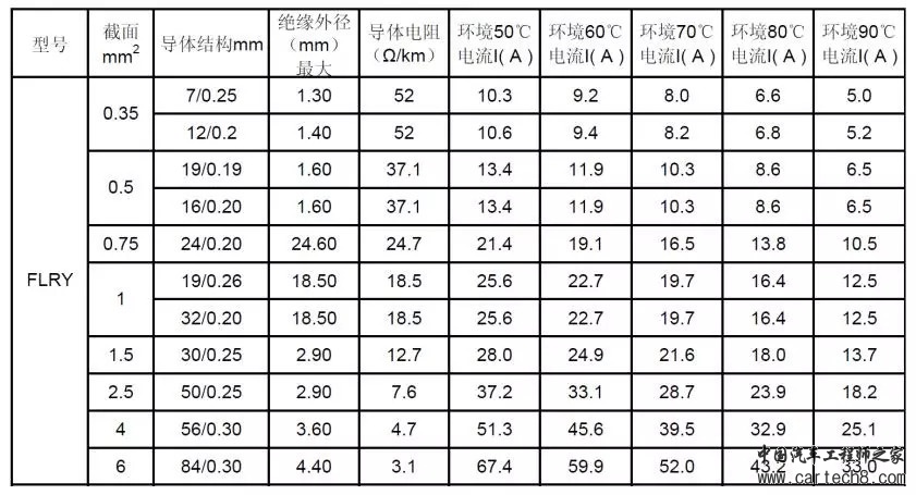

1、导线的技术参数
导线的技术参数可参考下表1、表2
表1
表2

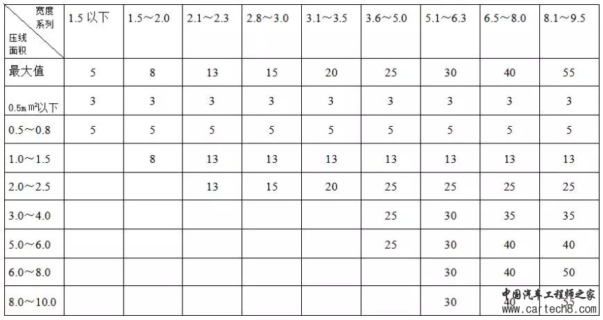

3、端子的技术参数
3.1 端子技术参数依据国标QC/T1067
端子的载流能力可参考下表

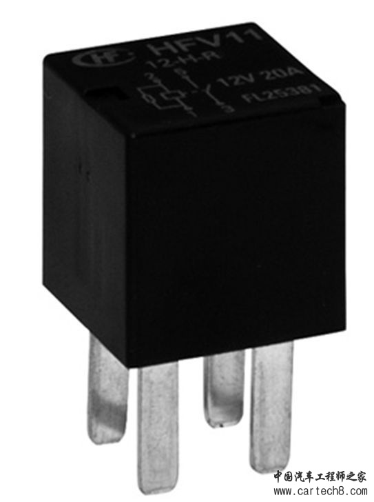

4.1 HFV11继电器
特性:
具有一组常开触点形式
最大连续电流:20A
工作温度:-40°C~C125°C

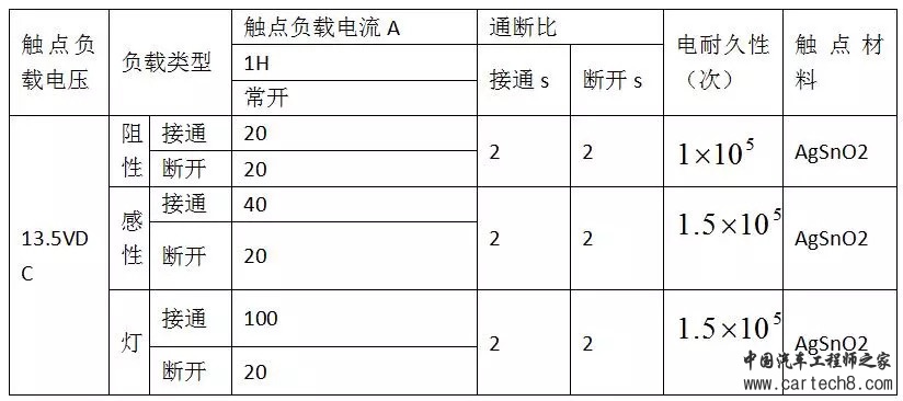

4.2 HFV6继电器
特性:
具有一组常开、一组转换触点形式
30A触点切换能力(阻性)
工作温度高达125°C

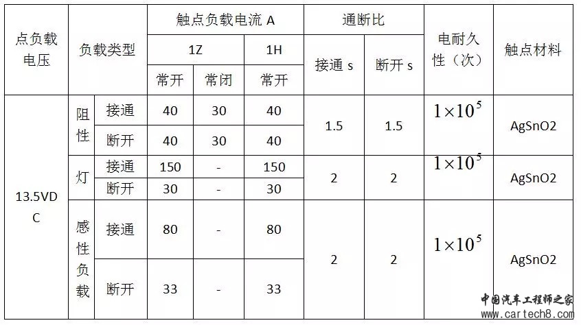

4.3 HFV4继电器
特性:
具有一组常开、一组转换触点形式
最大连续电流:常开触点:60A(23°C
常闭触点:40A(23°C

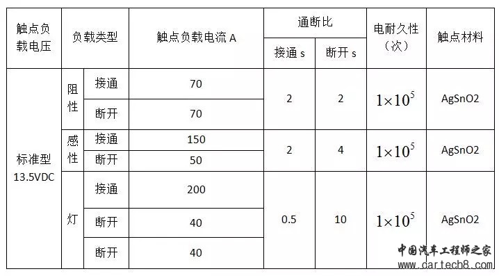

4.4 HFV7继电器
特性:
具有一组常开触点形式
最大连续电流:70A(23°C
50A(85°C
工作温度高达125°C
