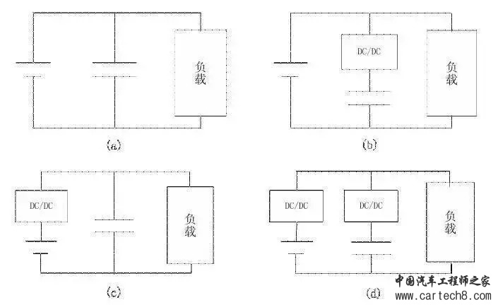

DC/DC 变换器,作为电动汽动力系统中很重要的一部分,它的一类重要功用是为动力转向系统,空调以及其他辅助设备提供所需的电力。另一类,是出现在复合电源系统中,与超级电容串联,起到调节电源输出,稳定母线电压的作用。

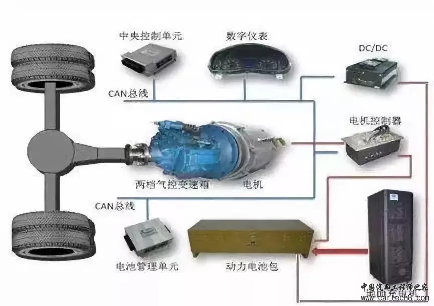

给车载电气供电,DCDC在电动汽车电气系统中的位置,如下图所示。它的电能来自于动力电池包,去处是给车载用电器供电。
与超级电容配合使用的DCDC,在整车电源中的位置如下图所示,它可能出现在图(b)、(c)、(d)中所示位置上,而(b)是应用较多的一种形式。

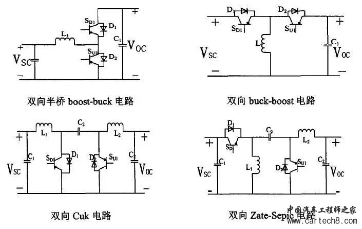

非隔离双向DCDC,结构比较简单,每个部件都是直接相连,没有额外的能量损失,工作效率比较髙。对升压侧的电容要求比较高。主要的非隔离DCDC电路结构有双向半桥boost-buck电路,双向buck-boost电路,双向buck电路,双向Zate-Sepic电路,如下图所示。

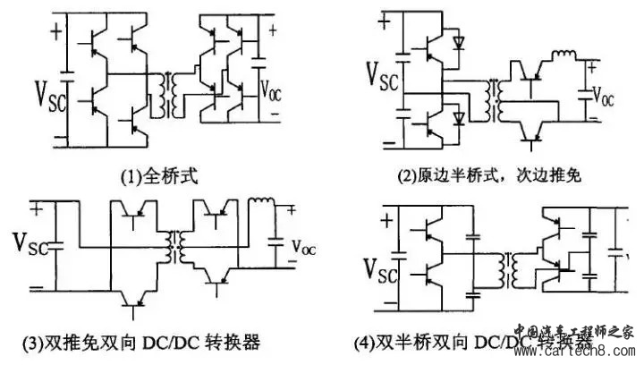

隔离型双向DCDC,在非隔离型双向DCDC转换器的基础上加上一个高频变压器就构成了隔离型双向DCDC转换器,高频变压器两侧的电路拓扑可以是全桥式、半桥式、推挽式等等。这几种隔离型的双向DCDC转换器,采用了更多的功率开关,电压变比大,带电气隔离等优点。但是这类DCDC转换器结构复杂,成本也相对较高,转换器的损耗高,低频时会导致隔离变压器铁芯饱和,损耗会进一步增加。因此,非隔离型双向DCDC转换器比隔离型在电动汽车上运用更具有优势。
当能量由高皮侧流向低压侧时,双向DCDC转换器工作在BUCK模式;能量由低压侧流向高压侧时,双向DCDC转换器工作在BOOST工作模式。

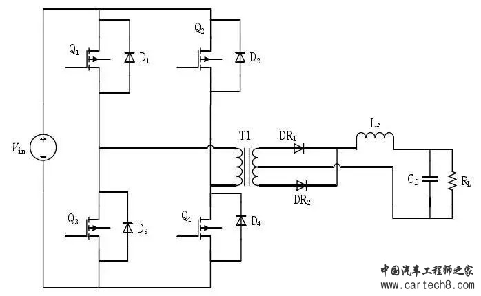

又叫做功率模块,是整个DCDC的主体。一个典型的全桥型 DCDC 变换器主电路拓扑如下图所示。
上图中,Vin为输入电压,需要通过DCDC回路,在输出端得到一个需要的输出电压。原边开关电路,将输入电流调制成矩形波,这个过程主要依靠控制器调制特定占空比的PWM波,用以驱动四个开关管按照既定的顺序和时间开闭,从而实现电流逆变过程。原边输入电压可以通过占空比调节,占空比增加输出电压也增加,占空比减小输出电压减小。频率则可以通过调节开关频率调节。T1位变压器,变比你n。变压器既可以实现电气隔离,又可以起到电压调节的作用。一个固定的原边线圈匝数,副边改变匝数,即可得到不同的电压等级。变压器的输入,是经过左侧全桥电路逆变得到的脉冲矩形波,传递到变压器的副边,得到的是另一个电压幅值的交流正弦波。经过DR1和DR2整流以后,再经由Cf和Rl滤波处理,得到直流电,提供给输出端。

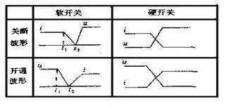

DCDC中的硬开关与软开关有何区别?
硬开关和软开关是针对开关管来讲的。
硬开关是不管开关管(DS极或CE极)上的电压或电流,强行turn on或turn off开关管。当开关管上(DS极或CE极)电压及电流较大时开关管动作,由于开关管状态间的切换(由开到关,或由关到开)需要一定的时间,这会造成在开关管状态间切换的某一段时间内电压和电流会有一个交越区域,这个交越造成的开关管损耗称为开关管的切换损耗。
软开关是指通过检测开关管电流或其他技术,做到当开关管两端电压或流过开关管电流为零时才导通或关断开关管,这样开关管就不会存在切换损耗。
一般来说软开关的效率较高(因为没有切换损);操作频率较高,PFC或变压器体积可以减少,所以体积可以做的更小。但成本也相对较高,设计较复杂。

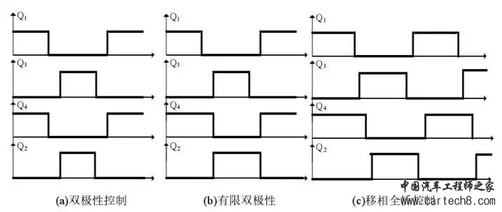

进一步的,软开关包括三种控制方式:双极性控制,有限双极性控制,移相全桥控制,得到的矩形波波形如下图所示。
Q1 和 Q3 为超前桥臂上的开关管,属于同一桥臂,而 Q1 和 Q4 为对角的开关管,分别属于两个桥臂。第一种控制方式为硬开关,第二和第三种均可以实现软开关,但是第三种的控制方式较灵活,比较容易实现。

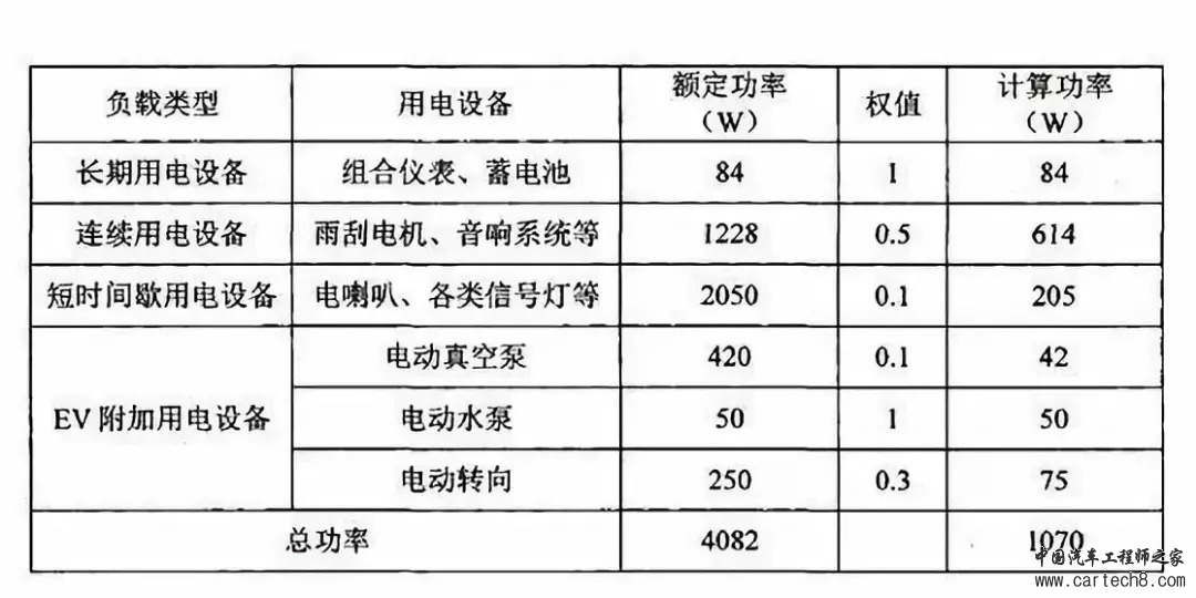

2 给车载用电器供电,怎样估计DCDC功率
每一个用电设备都有自身工作的额定电压和额定电流,如果电动汽车中的用电设备经常处于非额定状态下工作的话,会大大降低电能转换效率,寿命受损甚至会导致设备损坏。因此,DCDC的规格与所在系统的需求相匹配,才能更好的发挥功能。一般的选型思路不是直接将全部电气功率加在一起,因为他们可能并不是全部同时工作的。
根据纯电动汽车车载电子设备的不同属性,能把用电设备分为长期用电、连续用电、短时间间歇用电和附加用电设备种类型,并赋于不同的权值。其中,长期用电设备包括组合仪表和蓄电池,权值取1;连续用电设备包括雨刮、电机、音响系统和仪表照明等设备,权值可取0.5;短时间间歇用电设备包括电喇机、各类信号灯、控制器等设备,权值可取0.1;附加用电设备电动真空泵、电动水泵和电动转向,权值根据实际情况分别取0.1、1、0.3。各类设备所消耗功率分析如表所示。
