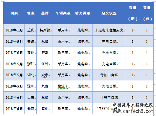

1-8月国内事故的相关统计
公开资料显示,2018年1-6月新能源电池车在国内共发生8次起火事故,与2017年基本持平,其中5月之后的事故占7起,说明新能源汽车起火主要集中在夏季。从成型及品牌来看,特斯拉、江铃等国内外纯电动汽车均榜上有名。
而进入8月和9月以来,公开起火事件已经多达12起,这一数字远高于2016年、2017年一整年的公开起火数量。由于电动汽车起火的原因主要是电池过热,热量无法及时散出而造成的电池高温起火,因而在高温、暴雨等天气频繁地区的夏季多发也在情理之中。

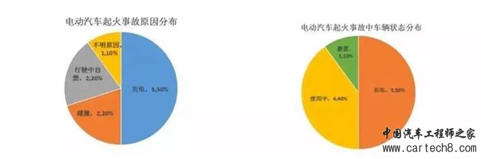

以上半年的事故数据为基础,从起火原因来看,因充电导致的起火事故共5起,占比50%,成为起火事故的第一诱因;其次是碰撞起火和行驶中自燃各两起,各占20%。从车辆状态来看,静置和充电为一类,电池在静置和使用中都有可能发生起火事故。
