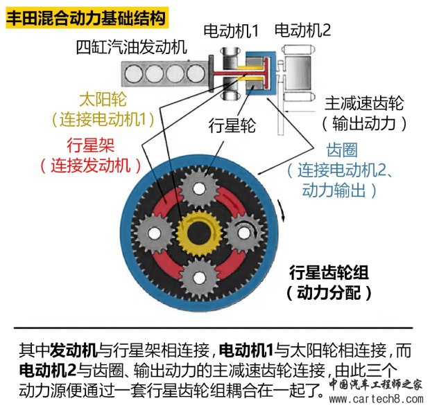

取消了传统变速箱?」当我们抛开丰田的这套混合动力总成后,你会发生它的机械机构没有我们想象的那么复杂,而且相对于传统内燃机车型来说,其动力总成体积并没有太大差别。这套系统主要由发动机、两台电动机和一套行星齿轮组等构成。虽然传统变速箱结构不见了,但却能和CVT变速箱一样能够实现无级变速,所以丰田称这套系统为E-CVT无级变速机构。
汽车之家
没有传统变速箱怎么变速?」丰田混合动力的核心就在于这套行星齿轮的动力耦合原理,最终通过齿圈将动力输出到主减速器以及车轮。其中,电动机1除了发挥起动机和发电机的作用外,还能通过与之相连的太阳轮起到调速器的功能,从而实现了无级变速功能。
其实,丰田的E-CVT在结构原理上来说并不复杂,而其难点在于这套混合动力系统的控制逻辑设计,例如何时启用纯电模式、何时发动机介入进行混合驱动、何时为电池组充电以及扭矩如何分配等等。如果在任何一个工况下的控制逻辑出现问题,丰田便无法实现混合动力所追求的节能性,即便是第四代普锐斯上代号为2ZR-FXE的1.8L发动机已经达到了40%的燃油热效率。因此,丰田能够实现这样的混动技术完全得益于其近20年丰富的技术积累。

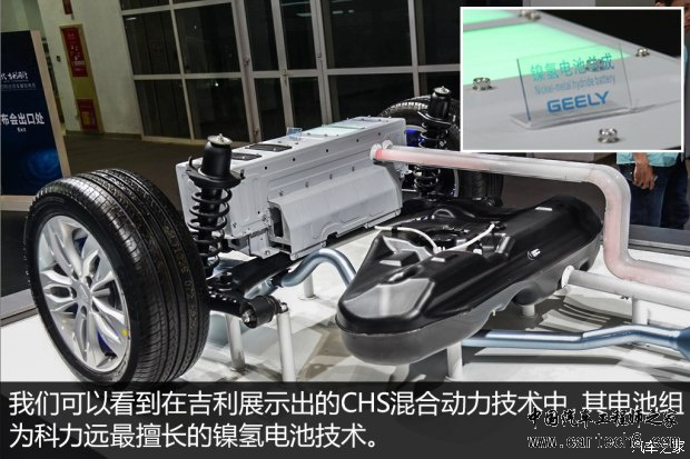

因此,他找到了上述所说的电池技术专家科力远公司进行合作,依靠科力远在电池技术和电池系统能量管理方面的优势开始了混合动力系统的研发。

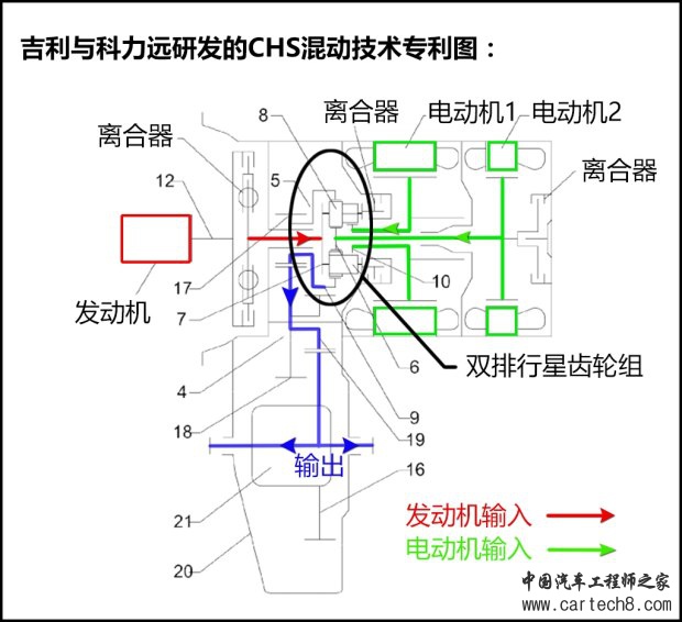

除此之外,我们在国家专利局的网站上看到了吉利申请了这样一个专利,简单的说其本质上与丰田的混合动力没有太大的区别,而唯一的特点是吉利通过一套双排行星齿轮组(丰田的动力分配机构为普通单排行星齿轮组)以及离合器的增加,绕过了丰田的技术专利。
汽车之家
吉利与科力远研发的CHS混动技术由一台发动机、两台电动机、一套双排行星齿轮组以及多部离合器等构成,相比丰田的E-CVT结构在零部件数量上要更多一些,结构变得更复杂。
汽车之家
「CHS混动技术有什么优势?」相对丰田的E-CVT技术,吉利与科力远合作研发的CHS混动技术在结构上更加复杂。由此带来的优势是双排行星齿轮组和锁止离合器的加入让混动系统的控制模式更为自由,从而降低了对发动机和电动机的耦合控制的难度。另外,双排行星齿轮相比单排行星齿轮在齿比范围上更为宽广,能够一定程度上降低对电动机的转速要求。同时,缺点也较为明显,即结构复杂度增加后带来的可靠性和耐久性考验则会成倍地加大。

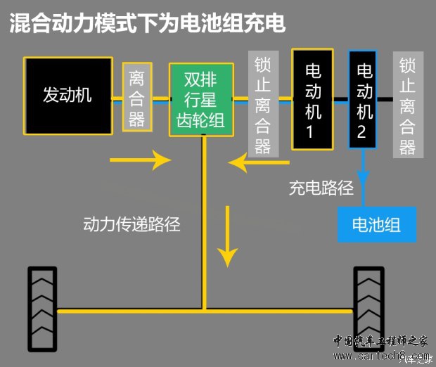

- 如何在行驶中为电池组充电?
发动机运转起来后,不仅能够进一步提高车速,而且根据行星齿轮的扭矩分配原理,在电池组电量不足时,一部分多余的扭矩还能够为电池组充电。没错,此时的电动机2又发挥了它的第三个职责——发电机。发动机不会随时都为电池充电,前提是发动机保持在燃油经济性最佳的转速区间里,额外的能量才会补充到电池组内。
