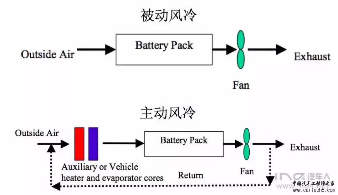

1. 自然冷却
采用自然冷却散热方式是典型的以空气为传热介质的被动散热方案,直接让电池箱体内部的空气穿过电池模组,通过空气与电池、电池箱体等导热部件之间的对流换热实现对电池进行冷却的目的。自然冷却方案具有结构简单、零部件数量少、成本低等优点,是目前应用范围最广泛的一种散热方式。
2. 强制风冷
自然冷却的方案比较容易实现,但其散热效果有限。强制风冷是利用风扇使空气产生强制对流将电池箱体内部电池的热量经过排风风扇带走,散热效率比自然冷却更高。我司早期快充及混合动力车型多数采用强制风冷,优点是结构较简单、成本较低,缺点是对动力电池内部风道设计要求较高、温度一致性较难控制、防护等级很难达到IP67.
强制风冷原理
                       强制风冷结构的电池箱体

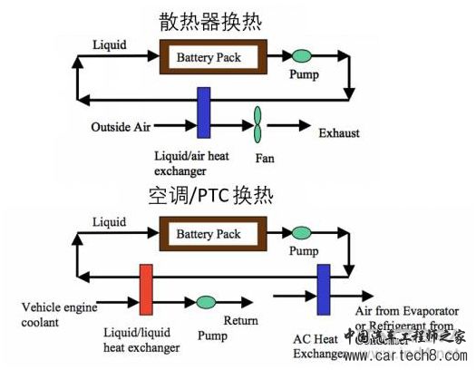

3. 液体冷却
液体冷却的制冷效果远超于自然冷却和强制风冷。在复杂工况下,尤其在高放电倍率(如插电式混合动力应用)、高充电倍率(如快充应用场合)、较高的运行环境温度(南方夏季酷热天气,气温≥35℃)时,依靠自然冷却和强制风冷很难满足散热需求,而且电池之间的温度不均衡性也非常突出,因此需要效率更高的传热介质才能达到电池包的散热需求。液体介质相对于空气介质拥有更大的导热系数,通常的设计是电池的热量通过液冷板外壁与液体介质实现换热。另外,也有将电池直接浸泡在矿物油之中实现换热。
液体冷却原理图

一般而言,加热系统是为了满足在低温环境下能够使电池能正常充电。加热系统主要由加热元件和电路组成,其中加热元件是最重要的部分。常见的加热元件有可变电阻加热元件和恒定电阻加热元件,前者通常称为PTC(Positive TemperatureCoefficient),后者则是通常由金属加热丝组成的加热膜,譬如硅胶加热膜、挠性电加热膜等。由于汽车地域适用性较为广泛,在寒冷地区要使电动汽车能正常使用,必须对电池加入额外的加热系统以满足要求。
 PTC由于使用安全、热转换效率高、升温迅速、无明火、自动恒温等特点而被广泛使用。其中陶瓷PTC元件较为常用,其成本较低,对于目前价格较高的动力电池来说,是一个有利的因素。陶瓷PTC元件通常不能直接用于加热,而需要设计金属外壳体,陶瓷PTC通过加热外壳体而将热量传导给其他结构。
 然而,使用陶瓷PTC作为加热元件的缺点也很明显。首先,包含PTC的加热件体积较大,会占据电池系统内部较大的空间。其次,PTC的外壳是金属件,会存在绝缘理由。除了常规的陶瓷PTC这类相对硬度较高的材质,还存在一类柔性PTC。柔性PTC是指其PTC的组织结构柔软、重量轻、厚度小(通常可做到0.5mm以下),它可以根据需要作成任何形状。这类PTC广泛的用于汽车坐垫加热,目前也正逐步在电池加热中使用。但是,这类PTC加热器的成本会相对较高。
绝缘挠性电加热膜是另一种加热器,它可以根据工件的任意形状弯曲,确保与工件紧密接触,保证最大的热能传递,并且其厚度可以达到0.25mm左右。硅胶加热器是传统金属加热器无以伦比的具有柔软性的薄形面发热体。它在玻璃纤维布上下二片中夹入硅胶后适压而成的二片薄片构成,具有良好的传热性(标准1.5mm)。由于柔性,它可以与被加热物体完全密切接触。这两种加热器都属于恒定电阻加热器,其安全性要比PTC差些。
