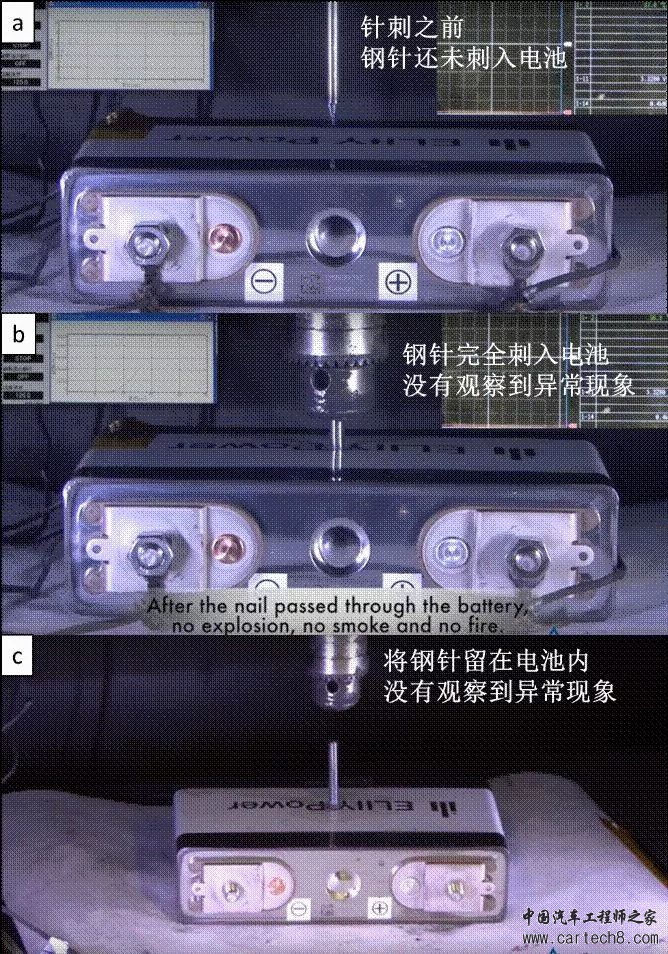

图2 LFP 50Ah电池的针刺测试
先看一下LFP/C电池的测试。LFP材料的热稳定性相对较高,在滥用测试中有助于抑制或延缓热时空的发生。这里是ELIIY Power的50Ah(106Wh/kg)电池的一个案例,由TUV做的针刺测试。针刺刺入的位置在电池表面的中心。从钢针刺入的整个过程来看,该电池没有观察到任何异常现象,显示出较高的安全性(图2a-2c)。

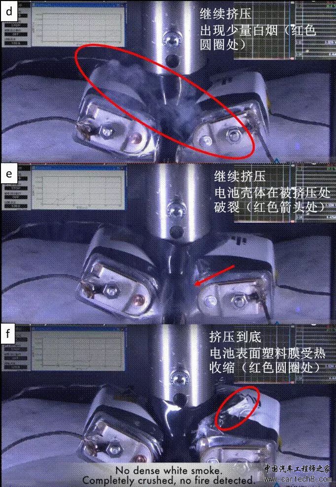

图4 LFP 50Ah电池的挤压测试
图4同样是EIILY Power的50Ah LFP电池的挤压测试,挤压位置也在电池中间位置。从挤压头挤压到电池厚度一半左右的位置,电池没有观察到任何异常现象(图4a,4b)。继续挤压时,可以看到电池内部电解液喷射出来(图4c);继续挤压时,开始出现少量白烟(图4d);挤压到图4e位置时,观察到电池壳体开始发生破裂;图4f是100%挤压变形了,电池壳体已经被挤压破裂成两半,并且可以观察到在右边半块电池表面的塑料包装膜开始受热收缩,说明此时电池内部温升较快。尽管如此,在整个挤压过程中,电池没有出现着火、爆炸现象,显示出较好的安全特性。

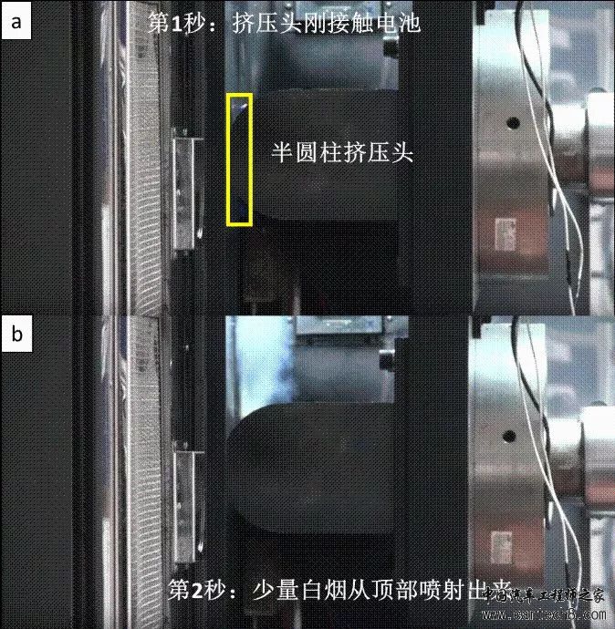

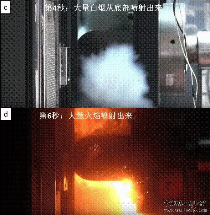

图5 挤压测试失败案例
图5是一个单体电池的挤压测试的失败案例。从挤压头开始挤压电池,电池就有少量白烟从顶部冒出(图5b),接着就开始喷射出大量白烟(图5c),紧接着在第六秒钟就喷射中大量火星和火焰,电池完全着火爆炸,数秒钟之内,着火爆炸产生的气体、烟雾、飞溅出来的残留物就弥漫到整个测试房间内。

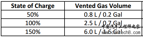

同时测量释放出来的气体的含量(表2),从50%SOC到100%SOC,热失控后释放出来的气体含量增加了3倍多。在150%SOC,释放的气体含量达到了50%SOC下的7.5倍,一个小小的电池竟然可以释放出这么多的气体。
表2 气体含量
