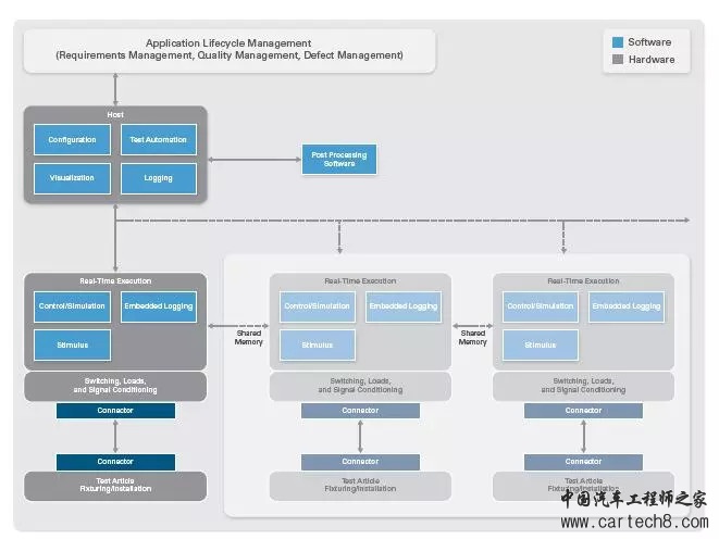

HIL仿真可重现与ECU交互的物理系统,并执行激励信号生成和测试结果数据记录等测试执行功能。发动机ECU的激励生成可能需要创建一系列期望的发动机速度(以模拟踩下油门踏板)和车辆载荷(以模拟各种道路状况)。同时需要观察整个系统以确保所有组件正确运行,并记录测试结果,以便与理想的系统响应进行比较。

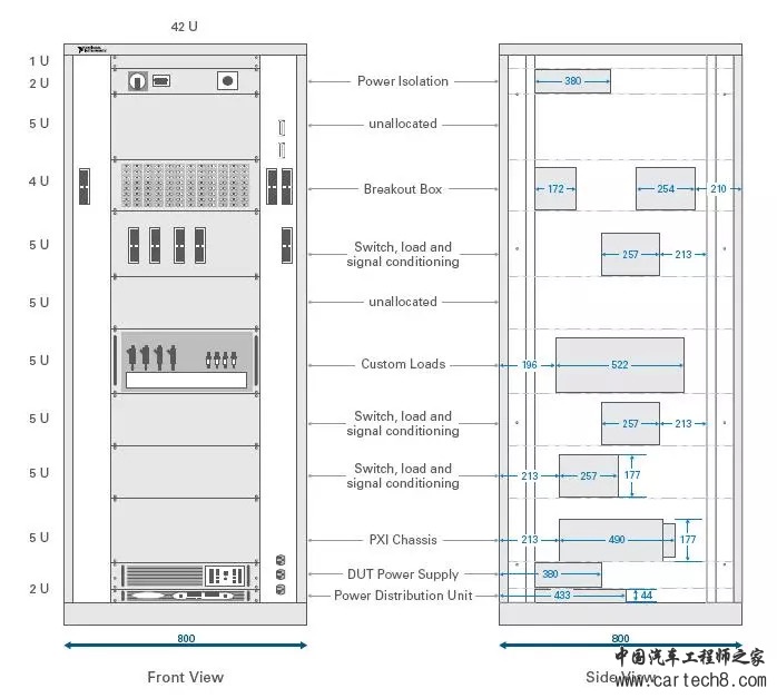

图2. 典型的HIL测试系统包含许多常见的硬件组件

组织采用HIL仿真的基本动机是提高其开发和测试过程的工作效率。用于HIL仿真的硬件和软件工具需要能够帮助工程师专注于测试ECU,而不是忙于配置、支持和维护测试系统。 HIL测试软件应该兼顾易用性和灵活性,以适应不断变化的要求。 HIL系统的价值取决于所能节省的时间和提高的产品质量。
在具有极其严格的上市时间要求的行业中,快速开始进行首次测量非常重要。您必须能够快速轻松地将仿真模型连接到物理I/O设备,而且在ECU参数发生变化时更新配置。除了系统配置之外,系统还应可创建和执行测试配置文件来驱动ECU。驾驶虚拟汽车的前提是能够提供代表ECU可能遇到的环境变量的信号模式。例如,如果要执行EPA行驶工况测试,就需要生成运行测试所需的速度设定值和路况条件。有多种选项可用于生成测试配置文件,包括传统的编程和脚本语言、图形化显示和复杂的数据回放。最佳方法通常因ECU要求而异,而且HIL测试系统必须能够满足这些不同的要求。

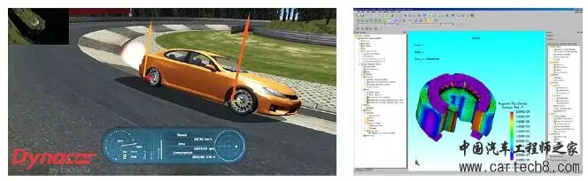

今天,有许多商用现成(COTS)工具可用为物理和电气系统建模,而且不需要了解系统构建的基础数学原理。其中有许多物理仿真工具专门为汽车动力总成HIL测试领域而设计。常见的汽车建模工具及其主要用途包括:
Gamma Technology 公司开发的 GT-SUITE 软件—GT-SUITE 是一款仿真软件工具,为汽车工程应用提供了多种功能和库,包括快速概念设计、详细的系统或子系统/组件分析、设计优化以及根本原因调查等。 GT-SUITE架构提供了独一无二的系统集成模型构建功能,可以跨子系统、物理域和模型等级进行集成。
AVL 公司开发的 BOOST 和 CRUISE 软件—BOOST 是一款完全集成的虚拟发动机仿真工具,提供了先进的模型来准确预测发动机性能、噪声和废气处理装置的效率。在发动机开发过程中借助该软件,您可以提供给定汽车概念所需的扭矩和功率以及优化排放、油耗和乘客舒适度(噪声和瞬态工况)。
CRUISE 是一款系统级仿真工具,适用于从概念规划到产品发布等一整个开发过程中的日常车辆系统和传动系统分析任务。其应用范围涵盖了传统车辆动力系统、高度先进的混合动力系统和纯电动汽车。 CRUISE提供了参数优化和组件匹配功能,可帮助您实现实用且可行的解决方案。
ITI 公司开发的 SimulationX—Simulation X标准软件用于评估所有技术系统组件之间的相互作用,提供了丰富的模型库,适用于一维机械、三维多体系统、动力传动、液压、气动、热力学、电气学、电气驱动、磁学和控制学等领域。SimulationX是用于物理效应建模、仿真和分析的通用CAT工具。.
Mechanical Simulation 公司开发的 CarSim 软件—CarSim 用于模拟乘用车、赛车、轻卡和多功能车的动态行为。它可生成动态仿真测试,并输出超过800个计算变量来进行绘图和分析或导出到Excel等其他软件。

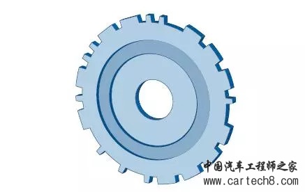

从本质上说,内燃机ECU的作用是让发动机转动。为此,ECU通过精心设计的编码器轮提供的传感器反馈来监测发动机的位置,如图4所示的曲轴轮,并激活喷油器和火花塞来产生电能。
图4. 现在的曲轴轮采用复杂的pattern,如图中所示的pattern非常独特且不断变化。

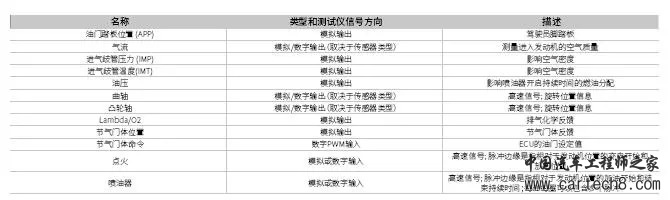

内燃机ECU HIL测试仪的用途除了测量踏板等用户输入之外,还用于测量和生成这些燃烧信号。 表1显示了典型的发动机ECU信号。
表1. 在开发测试仪时应考虑这些常见的发动机ECU信号。

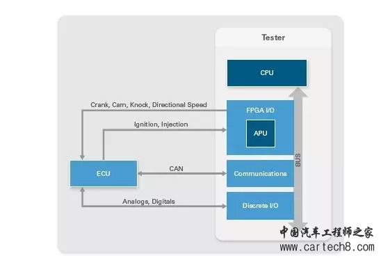

图5显示了一个典型发动机ECU测试仪的框图(不包含负载和开关)。 测试仪包含了在CPU上运行的实时OS,用于执行低中速(1 kHz-10 kHz)建模。 CPU与模拟、数字和总线通信等独立I/O结合,可让低中速信号随着模型的执行进行同步更新。不管对于哪类ECU测试系统,这些都是核心组件,但为了满足内燃机ECU测试的特定要求,还需要增加一个用于实例化角度处理单元(angle processing unit,APU)的FPGA协处理器。
图5. 典型的发动机ECU测试仪框图包含了在FPGA上进行实例化的APU协处理器。
APU用于执行高速、高保真的发动机转动仿真。转动仿真是一个接受速度输入值的过程,随着时间的推移,0到360度连续发布转动位置的仿真值。由于ECU编程为相对于其转动位置控制发动机,因此验证ECU时,需要在测试仪中模拟转动位置并进行与转动位置相关的测量。

将转动仿真任务从CPU上剥离出来有许多好处。首先,使用专用硬件,APU可以高速运行,不受高级实时操作系统任务(如线程调度程序)的干扰。为了在10,000 rpm下实现0.1度 的分辨率下,转动仿真必须至少以600,000 Hz的频率运行,这在通用CPU上是不可能实现的。
其次,APU和CPU可以异步运行。这可允许CPU以固定的时间步进间隔运行物理对象模型,有助于提高许多对象建模和实时OS工具链的工作效率,同时获得来自APU协处理器的基于角度的信息。
最后,通过将APU放置在靠近I/O引脚的位置,可以在转动仿真和相关数据之间建立低延迟连接,以关联到仿真的位置值。事件发生的时间及其与位置相关的时间之间的延迟会直接导致测量误差。为了避免这一误差,可以将APU放在与I/O相同的FPGA芯片。

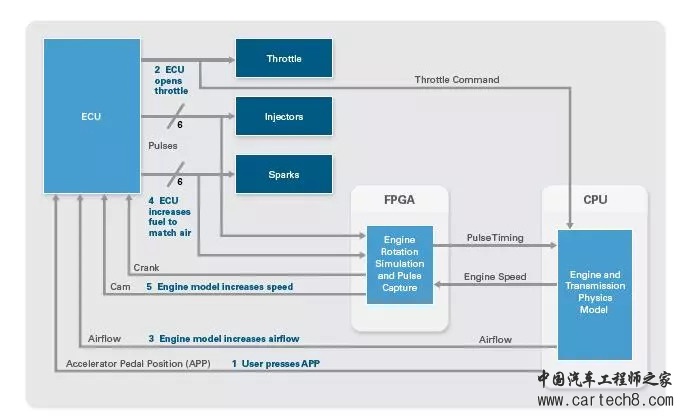

前面讨论的ECU信号、FPGA上的APU协处理器以及发动机物理模型相结合,就构成了一个闭环发动机ECU HIL测试仪。图7显示了该系统基于实际执行器负载的数据流。
图7. 发动机ECU HIL闭环数据流

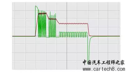

对于内燃动力系统,设计ECU HIL系统时,另一个重要考虑因素是燃油喷射器驱动的测量。实现这一目标的最佳方法之一是将真实执行器纳入测试系统,就像将它们置于真实车辆中一样。 ECU经过电流测量信号调理卡连接到喷油器,并为测试系统的FPGA提供电流测量值。这可允许FPGA测量流经喷油器的电流,以确定何时开启和关闭电磁阀(图8)。
图8. 柴油燃料喷射器的电流和电压曲线表明必须测量电流才能精确地捕获正确的时机
对于汽油喷射器,一个更简单的替代方案是直接测量ECU的数字输出,以检测喷射器何时 被命令打开和关闭。但是,测量通过实际喷射器的电流可得到更准确的结果,因为 打开电磁阀需要一定量的激活电流。此外,如果实际负载没有连接到喷射器输出,大多数ECU会出现诊断故障。

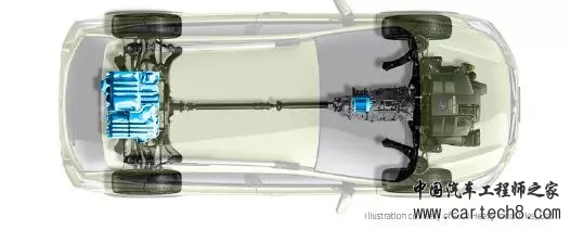

混合动力和纯电动动力系统
在许多全电动或混合动力系统中,ECU必须管理多个独立电源产生的电力。例如,混合动力传动系统包含一个或多个电动机以及一个内燃发动机。无论使用的是何种混合动力传动系统类型,都意味着ECU必须以安全且可重复的方式控制两个耦合对象,这两个对象的动态速度可能截然不同,需要大量测试才能确保控制系统的稳定性。

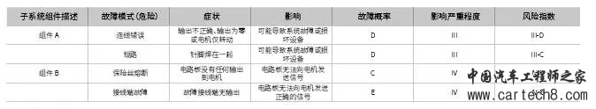

在产品设计中,我们应用称为故障模式和影响分析(FMEA)的过程来定性地识别可能的故障及其对系统的整体影响。FMEA是20世纪40年代末测试军事系统的可靠性工程师开发的,并沿用至今。当识别出可能的故障时,就会详细描述故障并分配相应的概率值、严重程度值以及计算出的总体风险值(概率和严重程度的乘积)。表2显示了一个FMEA表的示例。
表2. 设计工程师创建故障模式和影响分析表作为有效的安全测试起点。 (表格由Quanser提供)

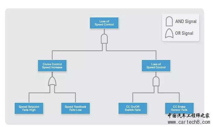

完成FMEA后,设计工程师会添加一些功能来减缓识别到的风险最大的故障。 例如,他们可以添加传感器来检测机械组件的故障,然后软件会自动将车辆切换到跛行回家模式,以防止进一步损害。 测试这些补救措施是ECU验证和确认的关键部分。如果要为每个故障设计相应的测试用例,需要设计团队提供故障树分析(FTA)。 图10显示一个FTA的例子。
图10. 在创建对安全至关重要的测试用例时,故障树分析是一个重要的参考文档。
使用FTA作为流程图,您可以为每个具有足够高风险的FMEA项目设计测试用例(“足够高”的阈值由产品管理人员设定)。考虑到一些故障的危险系数非常高,如果能在HIL仿真中对这些项目进行测试,那将是一项非常有价值的投资。

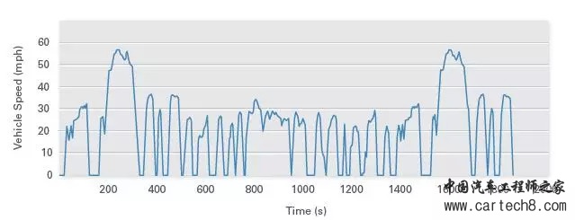

与安全和功能测试用例不同,设计基于性能的测试却不需要与ECU设计团队协作。这些测试的开发通常从用户的角度来考虑。设计团队能接受的对于用户来说可能是无法接受的,因而这些反馈非常重要。幸好,有些用户关心的性能问题,例如每加仑英里数(MPG),可以根据联邦政府定义的测试程序直接变为测试用例。图11显示了联邦政府针对市区驾驶规定的车速随时间的变化图(FTP-75)。
图11. 联邦政府针对车辆MPG性能规定标准化测试,例如FTP-75驾驶工况。
