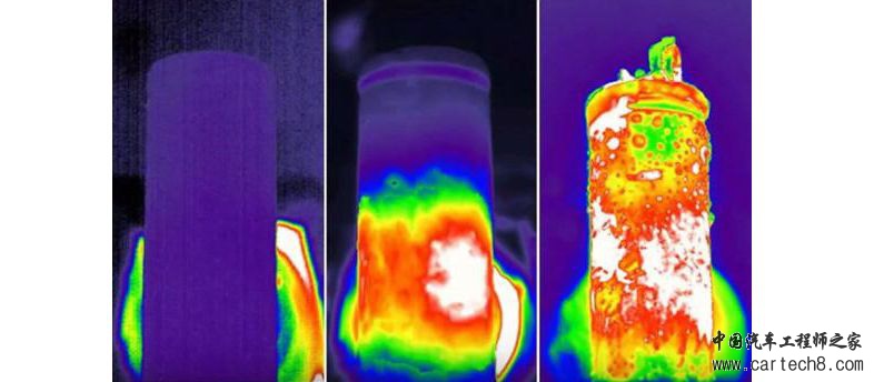

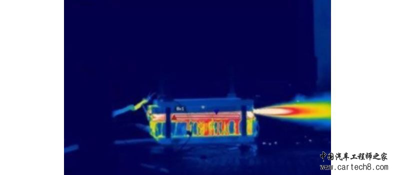

▲电芯单体过充测试
 ▲电池包高温极限测试

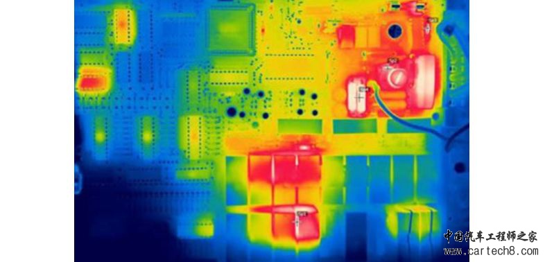

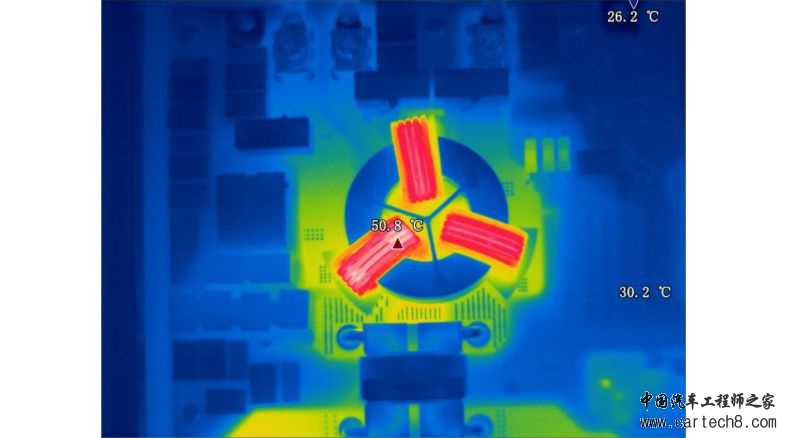

▲控制/电源等电路板的检测

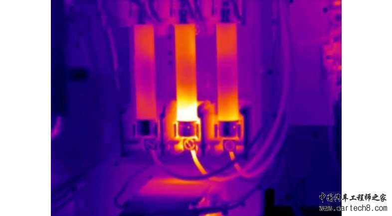

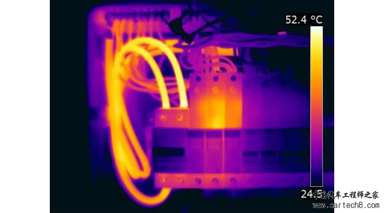

▲断路器检测
▲熔断器检测

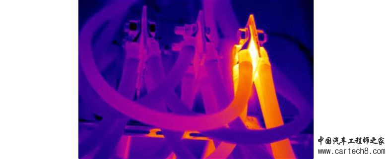

▲连接头检测

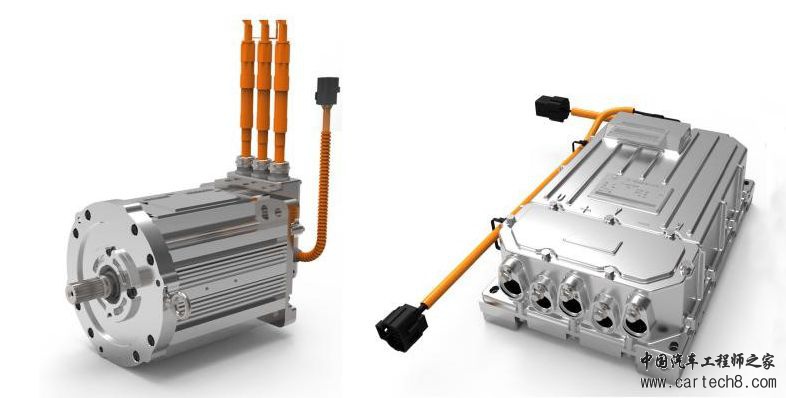

3电机与电机控制器热监控

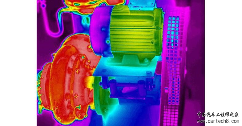

电机在高速运转时会产生绕组铜损、定子铁损、轴承摩擦等热量,这些热量需要通过对流和辐射带走。红外热像仪虽不能直接检测电机内部温度,但可直观获取电机表面温度分布的热像图,评估散热方案的效果。同时,红外热像仪在《GB /T 18488.1—2015电动汽车用电机及其控制器第1 部分: 技术条件》、《GB /T 18488.2—2015电动汽车用电机及其控制器第2 部分: 试验方法》、《GB755-2008 /IEC60034-1:2004旋转电机 定额和性能》规定的温升测试中作为辅助仪器使用,以提高测试效率。利用红外热像仪可以对电机和电机控制器的温度进行可视化监控,大大降低了散热方案的评估难度。下面是几个关键位置的热像图。

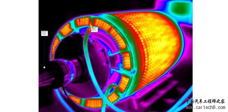

▲电子转子热像图

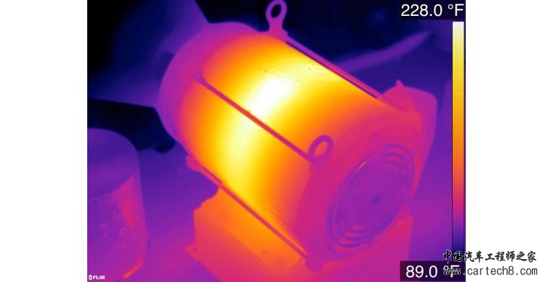

▲电机表面分布

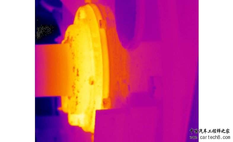

▲电机模拟负载检测
▲电机轴承摩擦温升

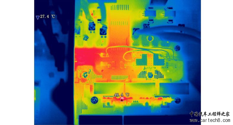

电机控制器由电子控制模块、驱动器、功率变换模块等组成,这些电路板的可靠运行直接关系电动汽车的驾驶体验和用户安全,红外热像仪可以帮助研发人员进行温度检测并优化散热设计。
▲电机控制器热像图
