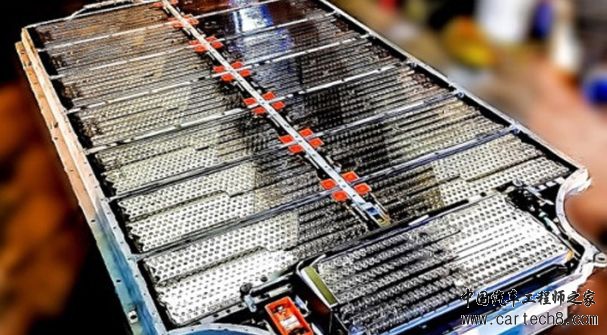

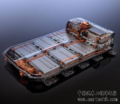

我们所熟知的特斯拉电动汽车便是用的18650锂离子电池通过串并联组成的电池板。随着新能源汽车日渐火爆,动力电池行业也变得炙手可热!

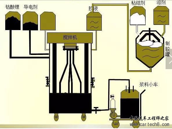

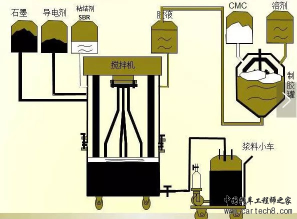

第一步 负极匀浆
第二步 正极匀浆

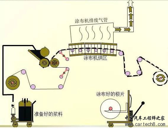

第三步 涂布

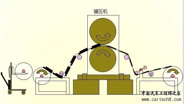

第四步 碾压

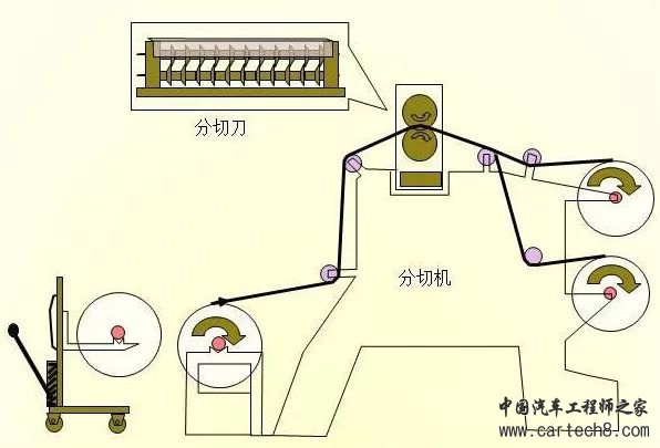

第五步 分切

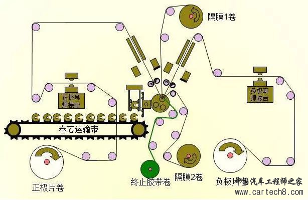

第七步 卷绕

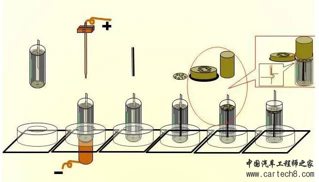

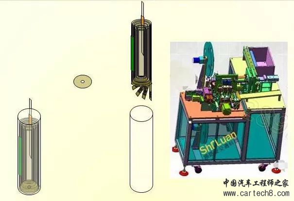

第八步 入壳
第九步 点焊

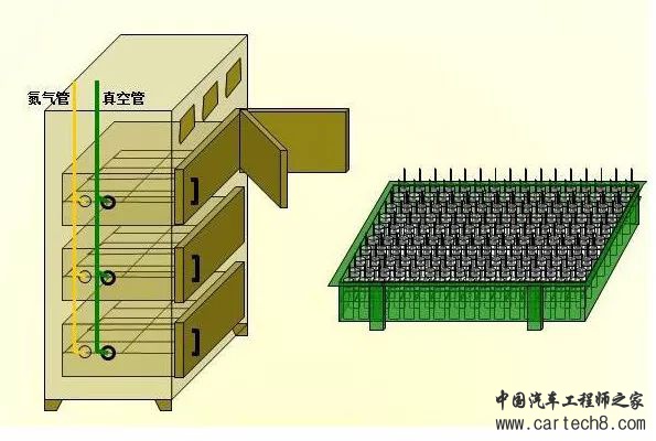

第十步 烘烤
第十一步 注液

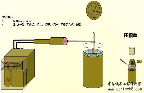

第十二步 焊盖帽

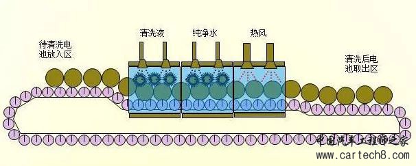

第十三步 清洗

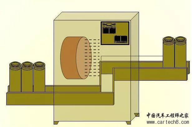

第十五步 检测对齐度

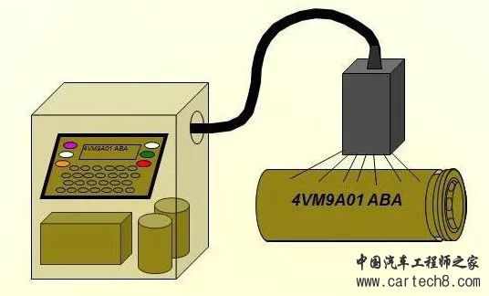

第十六步 壳体喷码

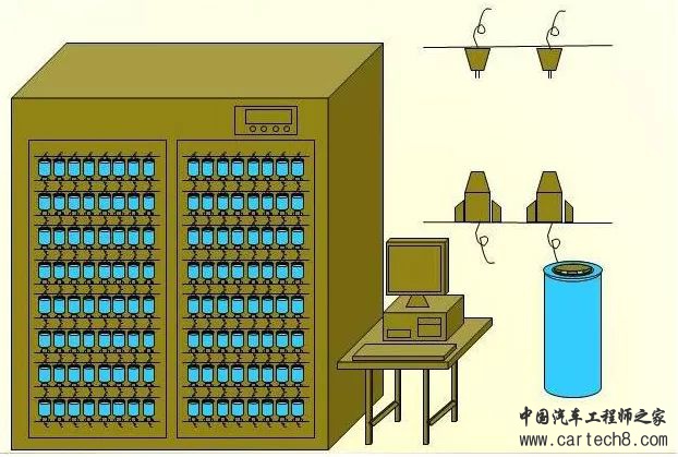

第十七步 化成
组装后的电池,被给予一定的电流,使电池正负极活性物质被激发,最后使电池具有放电能力的电化学过程称为化成,电池只有经过化成后才能作为电源使用。

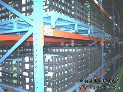

第十九步 常温度储存

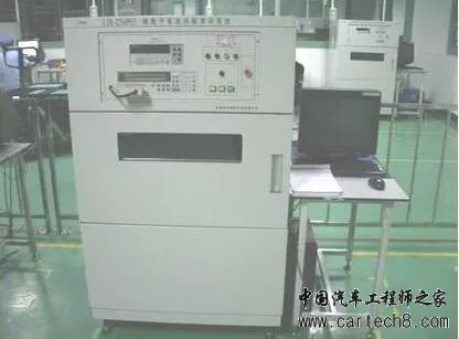

第二十步 分容
电池在制造过程中,因工艺原因使电池的实际容量不可能完全一致,通过一定的充放电检测,将电池按容量分类的过程称为分容。

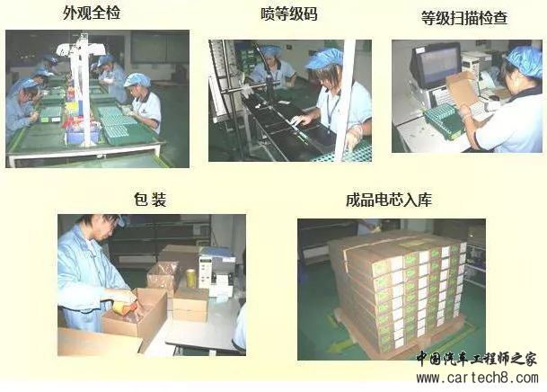

第二十一步 最后工序
