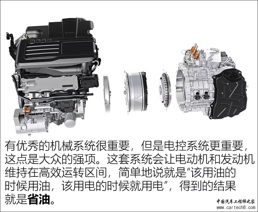

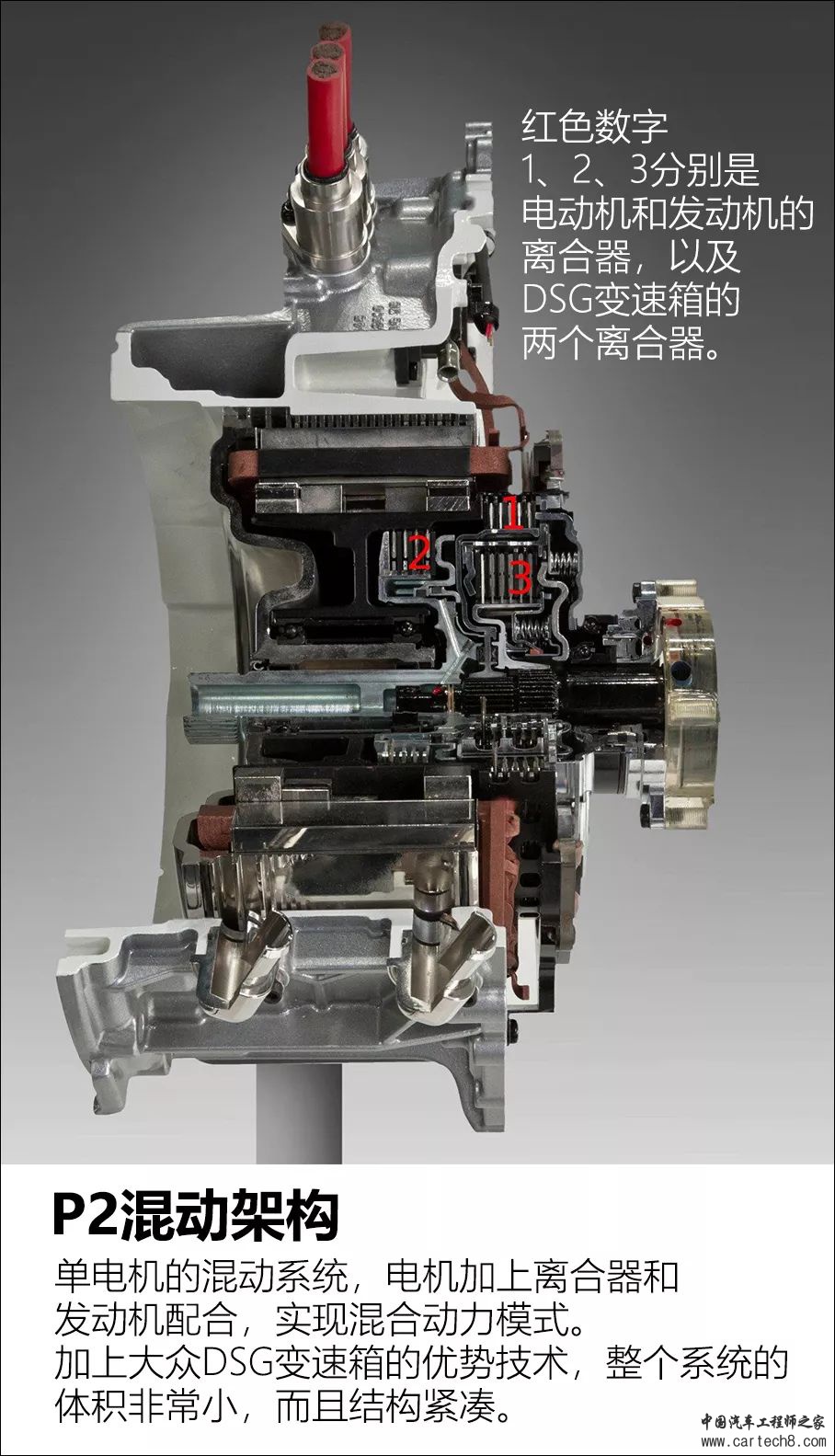

途观L PHEV使用了大众集团开发的混动系统,系统内包含了一台整合电动机的DQ400e变速箱和一台1.4T发动机,这套系统的特色为结构紧凑,能整合到任何使用MQB平台的车辆上,但是输出的动力可不小,这套动力总成系统能够输出比2.0T发动机更强劲的动力,然而它的排量却只有1.4T。

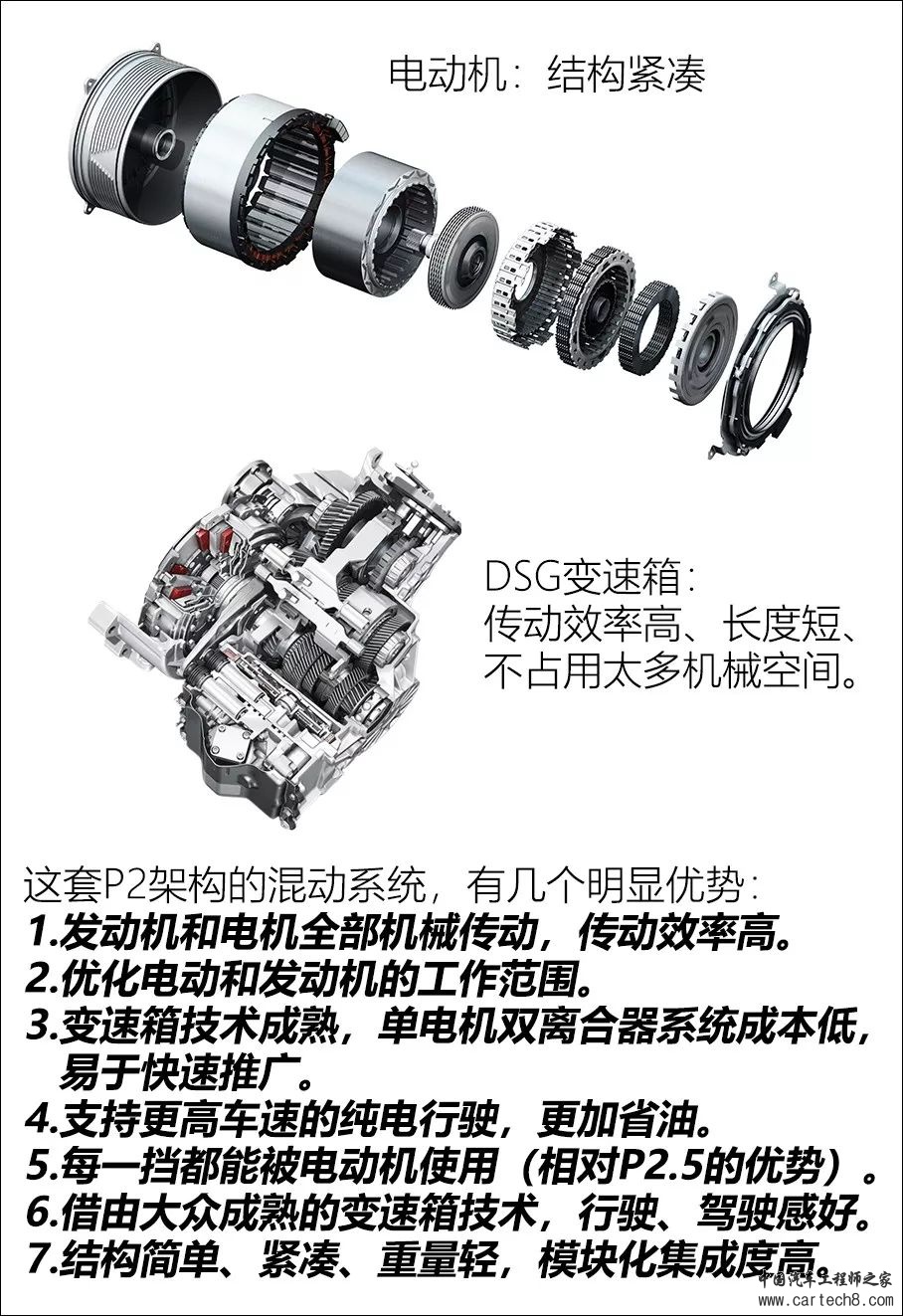

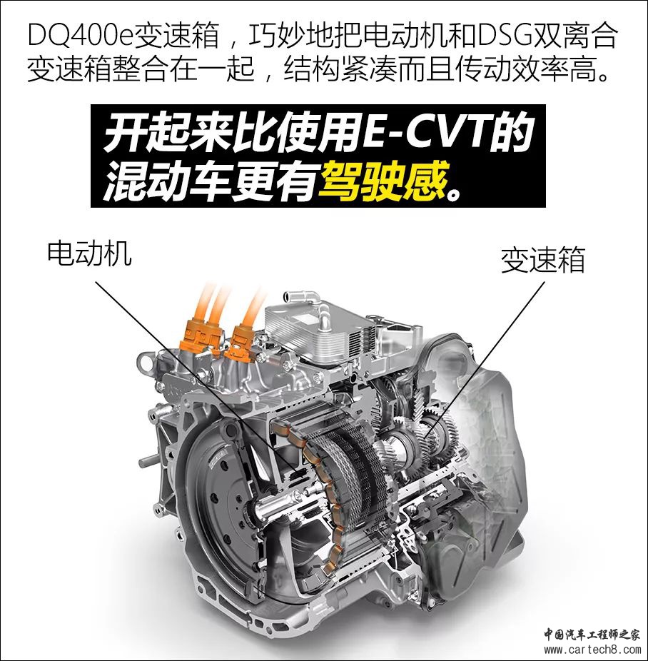

整合电动机的全新一代DQ400e变速箱:DSG变速箱换挡迅速、逻辑顺畅是众所皆知的优势,称它是全世界最好的双离合器变速箱也不为过,还有一个优势,就是此变速箱的体积小,就算整合电动机,也能轻易地放进MQB平台内。

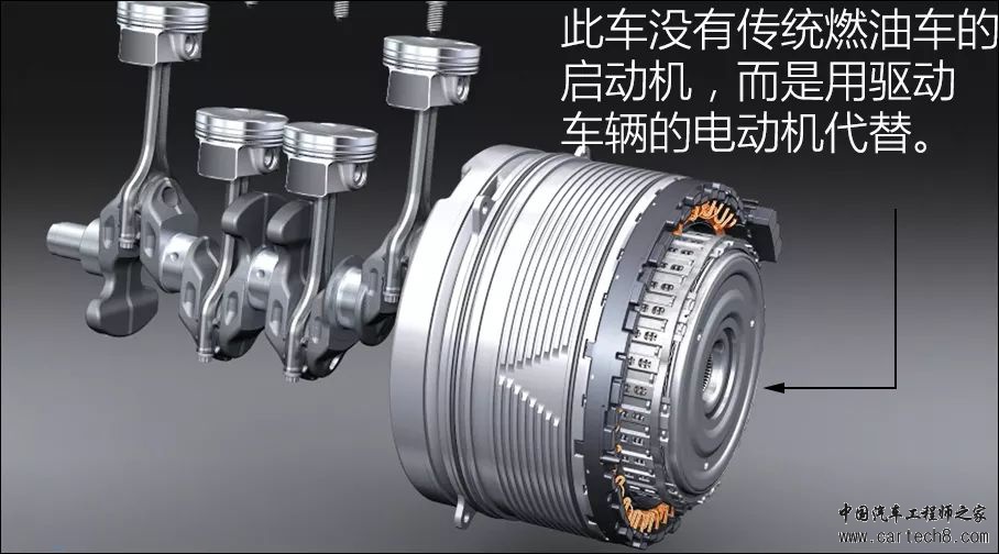

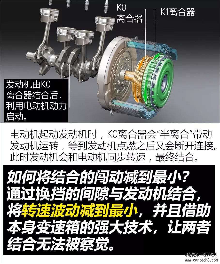

途观L PHEV上的DQ400e变速箱还整合了一台能输出85kW/330Nm的电动机,和汽油机一样,都是可以独当一面的角色,借由电动机低速扭矩大的特色,在起步及低速阶段驱动车辆,节省燃油消耗。另外,这台电动机也担任起动机的角色,启动更快,发动机启停时更平顺。
有了电动机的辅助,就能代替发动机在“静止启动”这种工况下工作,因为这时候发动机需要更多的能量来带动车辆,是最耗油的工况,而电动机在这种工况下则能发挥大扭矩的特色,而且不耗费汽油。
由于结构紧凑,占用的空间小,所以不用开发全新平台(现有MQB平台就能够容纳),等于减低了开发成本,对于消费者来说,代表能够用最合适的价格入主PHEV车型。此外,DSG变速箱的变速品质一直是同类型变速箱中最好的,不但换挡逻辑顺畅,在动力传输上也很有优势,进一步扩大PHEV车型的节能效果。

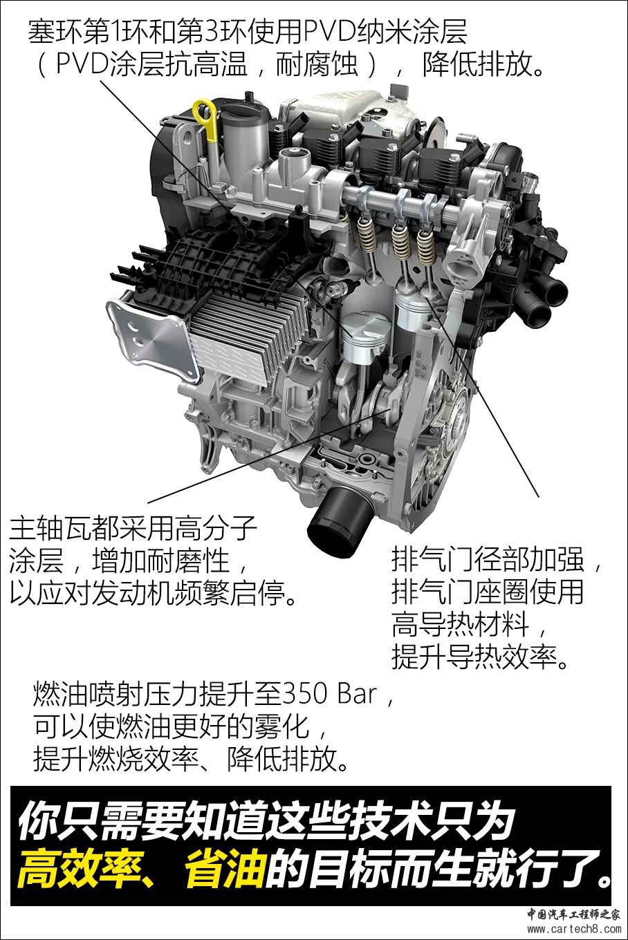

发动机:作为混动系统中的主角之一,这台1.4T发动机能输出110kW/250Nm最大动力。为了应付频繁的启停还有更加提升燃油效率,在各个细部也做了很多强化,如下图所示:

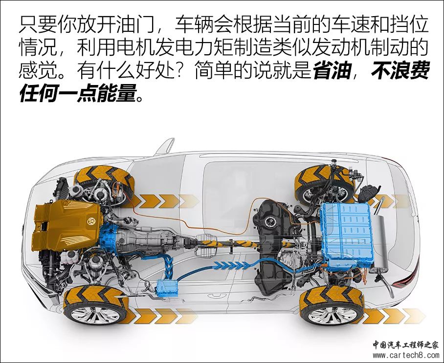

滑行能量回收:当驾驶员松开油门,且不踩刹车的情况下,车辆会根据当前的车速和档位情况,计算出需求的电机发电力矩。这个电机发电力矩是阻力矩,会使车辆产生减速度。回收的能量以电能的形式存储在高压电池中供后续行程中使用, 降低整车的油耗。

除了高效节能,这套混动系统使用离合器来控制发动机的介入,面临的挑战是:如何让发动机介入时保持输出平顺?
相较于国内厂家习惯使用的P2.5混动结构或者是日系厂家惯用的重混,大众这套混动系统的结构比较紧凑,所以能够迅速普及在旗下各款车型上。且有效降低成本,消费者不需要太高的代价就能够拥有节能车款。
这套系统不像丰田的THS有那么复杂的行星齿轮组,到了一定的车速之后,电动机必定要介入,可以实现高速纯电驱动。
对比自主品牌用的P2.5布局,P2布局则是有结构紧凑、重量轻,模块化集成度高、可靠性高的优势。
