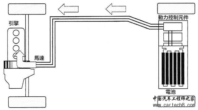

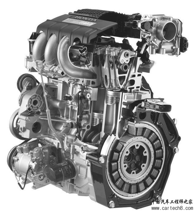

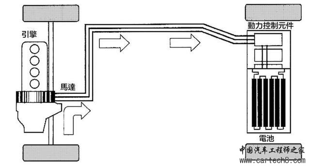

Honda IMA是在引擎飞轮位置插入薄型马达,将曲轴直接连结马达,在加速或上坡需要较大动力时,马达才会介入辅助,不需要专设发电机,就能将动力回生给电池充电。

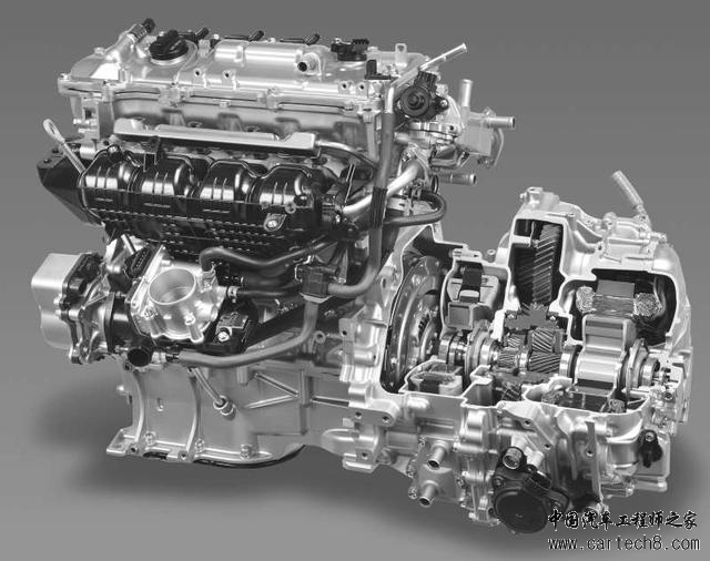

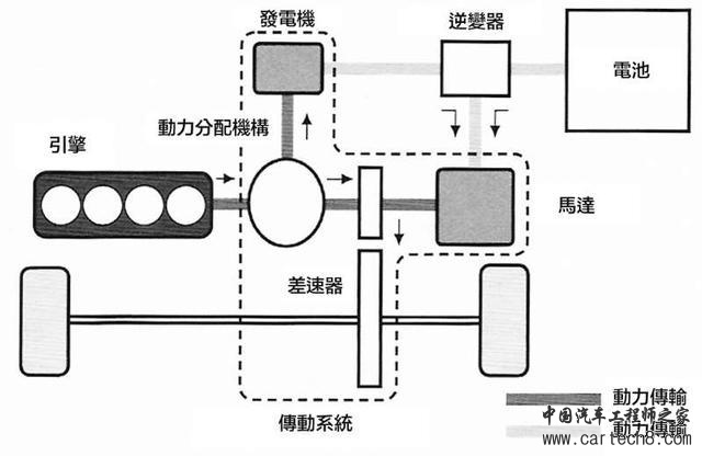

Toyota油电混合动力系统THS II的一大特色是具备动力分配机构,以行星齿轮为主,结合引擎、马达、发电机,因应行车状况切换成单独功能或协同运作,基本模式有纯引擎驱动、引擎加马达动力、纯马达驱动共三种分配。若电池电力充足,就提高马达的辅助比例,若电力不足,就将引擎的动力分配给发电机,THS II的最大特征是引擎与传动轴的运转并不连动,并将油电混合系统总体的动力输出给传动轴,而最新版本的THS II会在引擎高转速时介入差速机构来增强扭力。
Honda IMA较为简单,在原本引擎飞轮的位置插入薄型马达,马达与曲轴直接连结,通常以引擎驱动,在加速或上坡需要较大动力时才以马达辅助。IMA并无动力分配,单纯藉由马达动力进行加乘的方式较容易理解。
THS II --以行星齿轮为主的动力分配机构结合引擎、马达、发电机,电池电力充足时,仅以马达行驶,电池电力不足时,引擎除了行驶之外还负责运转发电机充电。

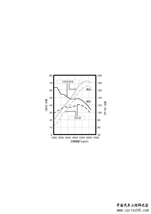

IMA--没有动力分配机构,加速或上坡等高负载时为了弥补引擎动力而增加马达运转,马力曲线平行上昇,而扭力表现也是马达的特色,从低转速域开始就很充沛。

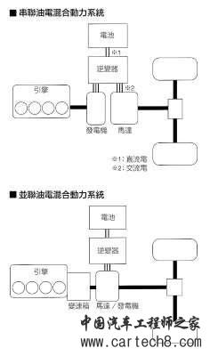

油电混合动力粗分为串联与并联两大类。串联式的引擎不连接传动轴,引擎只是为了带动发电机给电池充电而运转,系统只以马达驱动传动轴;并联式则有引擎─变速箱─传动轴、马达─传动轴这两条连接路径,能够随时切换纯引擎驱动、纯马达驱动、引擎加马达驱动这三种运作模式。
Toyota的THS II是兼具串联与并联各自特征的「串并联方式」。此外,Nissan Fuga采用的是并联式加双离合器,起步用的离合器兼有缓衝的功用,让动力切换时更加平顺。

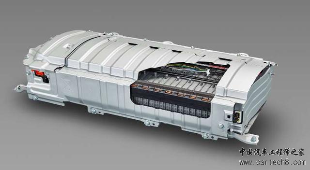

THS II代表车款Prius搭载的镍氢电池,28个六电池模组产生201.V,再昇压至650V以供应马达,使用差速齿轮将高转速的马达予以减速之后,能发出高扭力。
由于彼此的传动系统不同,对于电池的要求也大相迳庭。THS II因为还有纯马达行驶的模式,基于马达会频繁的介入,所以必须具备高电压大容量的电池,以Prius为例,电压由28个的电池模组产生201.6V,再由昇压系统提高到650V,以供马达高转速运行。

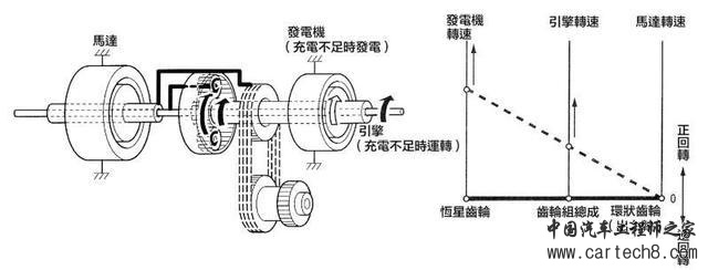

THS II没有传统汽车使用的变速箱?这恐怕是爱车人士也不知道的事情,那在中高速域以纯引擎行驶时要如何「变速」?答案就隐藏在由行星齿轮所构成的动力分配机构裡。
没有传统引擎那样的变速箱,取而代之的是由行星齿轮构成的动力分配机构,根据发电机的电气负载来控制恒星齿轮,以进行变速。
行星齿轮当然具备变速功能,但THS II没有传统自排那样的煞车和离合器,这要如何控制行星齿轮呢?由恒星齿轮直接控制发电机,对恒星齿轮施以反作用力,就能控制行星齿轮运转,这种控制除了在纯引擎行驶外,加上马达驱动以及回收时皆能运作,非常的复杂,而油门踏板仅控制油电混合系统的总出力,并不能控制引擎转速。

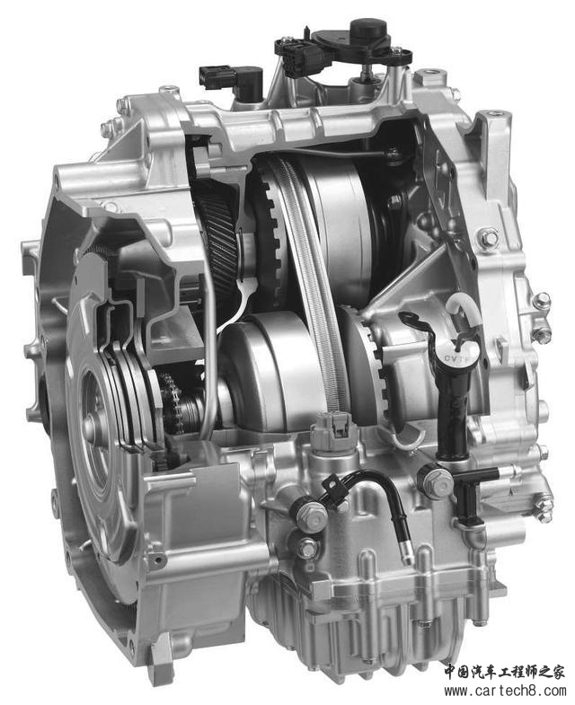

具有跟一般引擎车相同的CVT变速箱,而CR-Z还有配备手排的版本,油门踏板深浅同比例连动引擎转速,拥有自然的驾驶感受。
相较之下,IMA则较容易理解,马达仅担任类似涡轮增压或机械增压的功能,通常需要有变速箱,而Fleed使用的是CVT,CR-Z则在CVT之外还有6速手排版本,引擎转速与油门踏板深浅连动,驾驶感受很自然。
