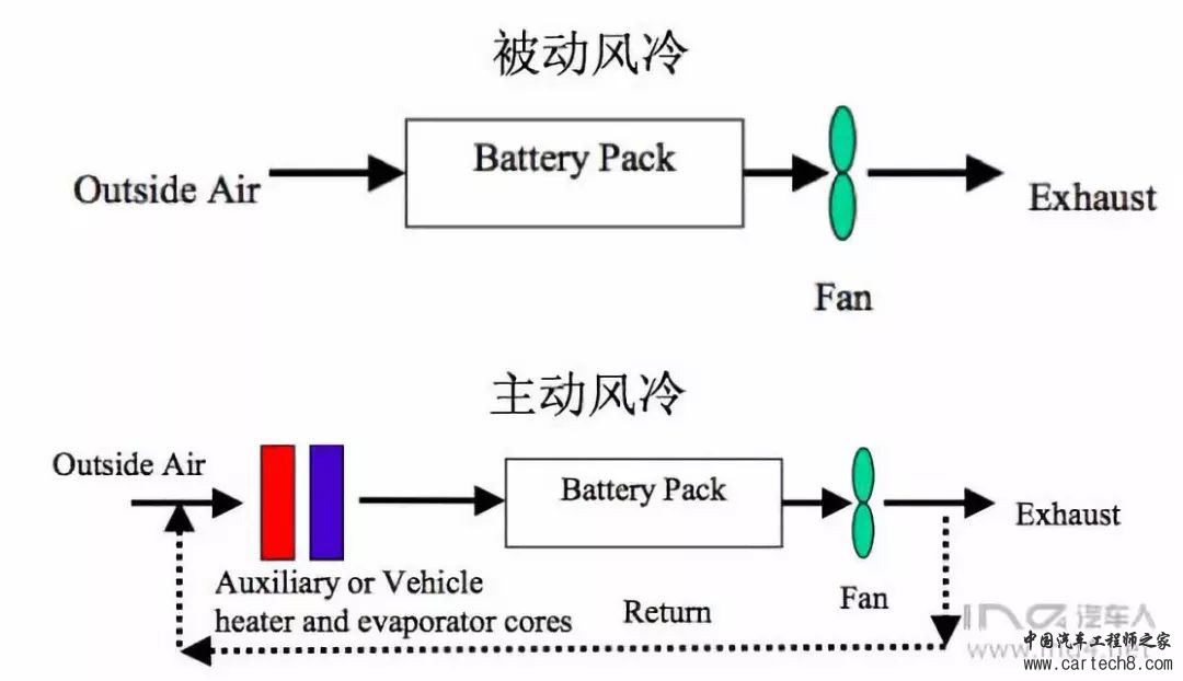

2. 强制风冷

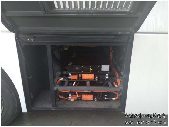

自然冷却的方案比较容易实现,但其散热效果有限。强制风冷是利用风扇使空气产生强制对流将电池箱体内部电池的热量经过排风风扇带走,散热效率比自然冷却更高。我司早期快充及混合动力车型多数采用强制风冷,优点是结构较简单、成本较低,缺点是对动力电池内部风道设计要求较高、温度一致性较难控制、防护等级很难达到IP67.
强制风冷原理
                       强制风冷结构的电池箱体

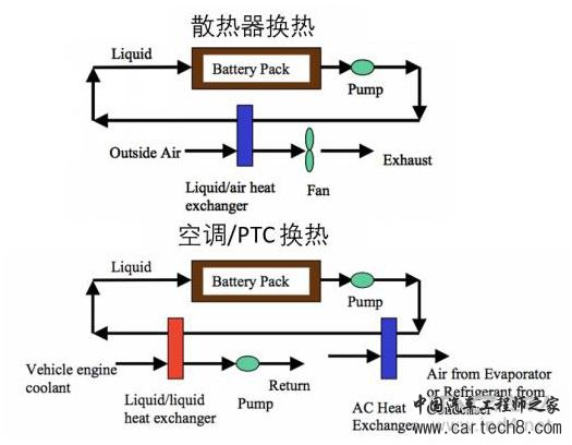

3. 液体冷却
液体冷却的制冷效果远超于自然冷却和强制风冷。在复杂工况下,尤其在高放电倍率(如插电式混合动力应用)、高充电倍率(如快充应用场合)、较高的运行环境温度(南方夏季酷热天气,气温≥35℃)时,依靠自然冷却和强制风冷很难满足散热需求,而且电池之间的温度不均衡性也非常突出,因此需要效率更高的传热介质才能达到电池包的散热需求。液体介质相对于空气介质拥有更大的导热系数,通常的设计是电池的热量通过液冷板外壁与液体介质实现换热。另外,也有将电池直接浸泡在矿物油之中实现换热。
液体冷却原理图
