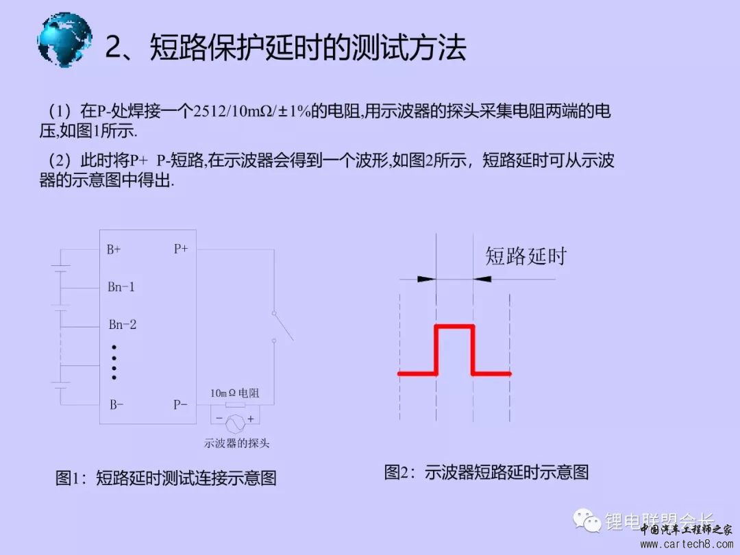

3.短路保护:严格来讲,他是一个电压比较型的保护,也就是讲是用电压的比较直接关断或驱动的,不要经过多余的处理。
短路延时的设置也很关键,因为在我们的产品中,输入滤波电容都是很大的,在接触时第一时间给电容充电,此时就相当于电池短路来给电容充电。

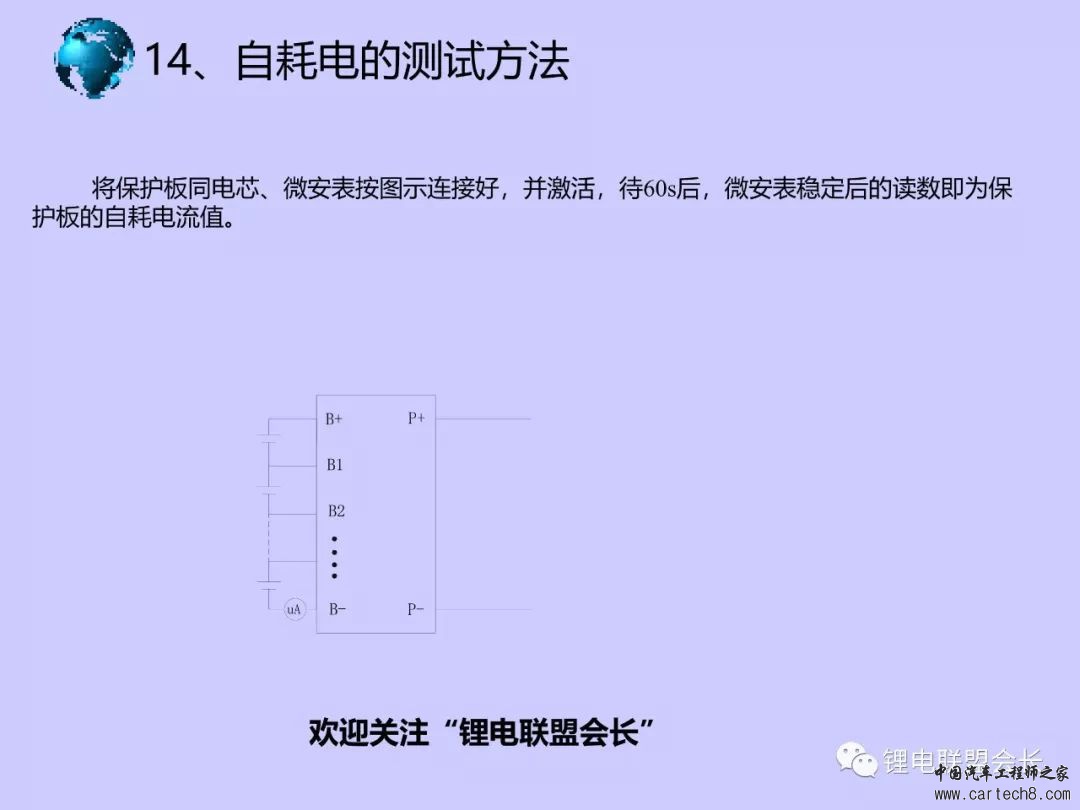

6.自耗电量, 这个参数是越小越好,最理想的状态是为零,但不可能做到这一点。就是因为人人都想把这个参数做小,有很多人的要求更低,甚至离谱,我们想想,保护板上有芯片,它们是要工作的,可以做到很低,但是可靠性呢?应该是在性能可靠完全OK的情况下再来考量自耗电的问题。有些朋友也许进入了误区,自耗电分为整体的自耗电和每一串的自耗电。
整体自耗电,如果在100~500uA都是没什么问题的,因为动力电池的容量本身就很大。当然电动工具的另外分析。如5AH的电池,放电500uA,要放多久,因此对整个电池组来讲是很微弱的。
每串自耗电才最关键的,这个也不可能为零,当然也是在性能完全可行情况下进行,但有一点,每一串的自耗电量一定要一致,一般每一串的差别不能超过5uA。这点大家应该知道,如果每一串的自耗电不一时,那么在长时间搁置下,电池的容量一定会产生变化的。
