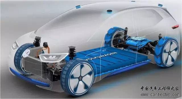

新能源汽车的动力来源一般主要是以动力电池为主。动力电池实际上就是为交通运输工具提供动力来源的一种电源。它与普通电池的主要区别为:
  • 一、性质不同
动力电池是指为交通运输工具提供动力的电池,一般是相对于为便携式电子设备提供能量的小型电池而言;而普通电池是一种以锂金属或锂合金为负极材料,使用非水电解质溶液的一次电池,与可充电电池锂离子跟锂离子聚合物电池是不一样的。
  • 二、电池容量不同
在都是新电池的情况下,用放电仪测试电池容量,一般动力电池的容量在1000-1500mAh左右;而普通电池的容量在2000mAh以上,有的能到3400mAh。
  • 三、放电功率不同
一颗4200mAh的动力电池可以在短短几分钟内将电量放光,但是普通电池完全做不到,因此普通电池的放电能力完全无法与动力电池相比。动力电池与普通电池最大的差别,在于其放电功率大,比能量高。由于动力型电池主要用途为车用能源供给,所以相较于普通电池要有更高的放电功率。
  • 四、应用不同
为电动汽车提供驱动动力的电池被称为动力电池,包括传统的铅酸电池、镍氢电池以及新兴的锂离子动力电锂电池,分为功率型动力电池(混合动力汽车)以及能量型动力电池(纯电动汽车);手机、笔记本电脑等消费电子产品使用的锂电池一般统称为锂电池,以区别于电动汽车用的动力电池。

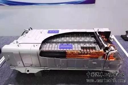

  • 镍氢电池
镍氢(Ni/MH)电池具有良好的耐过充、过放能力,不存在重金属污染问题,而且在工作过程中不会出现电解液增减现象,可以实现密封设计、免维护。与铅酸电池和镍镉电池相比,镍氢电池具有较高的比能量、比功率及循环寿命。
其缺点是电池具有的记忆效应较差,而且随着充放电循环的进行,贮氢合金逐渐失去催化能力,电池内压会逐渐升高,影响到电池的使用。此外,镍金属昂贵的价格,也导致成本较高。
在关键材料上,镍氢电池主要由正极、负极、隔膜和电解质构成,正极为镍电极(Ni(OH)2);负极一般采用金属氢化物(MH);电解质主要为液体,主要成份是氢氧化钾(KOH)。目前镍氢电池的研究重点主要在正、负极材料上,其技术研发相比较成熟。

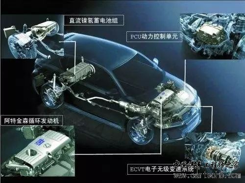

车用镍氢电池已实现了批量生产和使用,是混合动力汽车研制中应用最多的车载电池类型。最典型的代表即目前混合动力汽车量产规模最大的丰田Prius。丰田与松下合资成立的PEVE公司是目前世界最大的镍氢动力电池制造商。
如今镍氢电池现阶段已经退出主流动力电池行列,那么为何丰田还会固执己见的坚守镍氢电池的阵营呢?
这就不得不说到镍氢电池最大的优势:超强的耐用性!
曾经美国著名的汽车媒体《消费者报告》对一台使用了十年后的第一代普锐斯进行了对比测试。测试结果显示,采用镍氢电池的第一代普锐斯车型在经过了10年行驶33万公里之后,将其与新车时的数据对比,无论是在油耗性能还是在动力性能都保持在同一水平,说明混动系统和镍氢电池组仍然工作正常。
此外,即便在使用十年跑了33万公里之后,这辆第一代普锐斯其镍氢电池组从未发生过问题,人们十年前所质疑因电池容量衰减将大幅影响油耗和动力性能的情况也没有出现。由此看来,一向严谨保守的日本人对于镍氢电池的钟爱确实有其独到的原因。

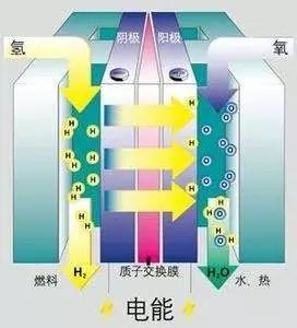

燃料电池是一种将存在于燃料与氧化剂中的化学能直接转化为电能的发电装置。燃料和空气分别送进燃料电池,电就被生产出来。它从外表上看有正负极和电解质等,像一个蓄电池,但实质上它不能“储电”而是一个“发电厂”。
和普通化学电池相比,燃料电池可以补充燃料,通常是补充氢气。一些燃料电池能使用甲烷和汽油作为燃料,但通常是限制在电厂和叉车等工业领域使用。氢燃料电池基本原理是电解水的逆反应,把氢和氧分别供给阳极和阴极,氢通过阳极向外扩散和电解质发生反应后,放出电子通过外部的负载到达阴极。
氢燃料电池的工作原理是:将氢气送到燃料电池的阳极板(负极),经过催化剂(铂)的作用,氢原子中的一个电子被分离出来,失去电子的氢离子(质子)穿过质子交换膜,到达燃料电池阴极板(正极),而电子是不能通过质子交换膜的,这个电子,只能经外部电路,到达燃料电池阴极板,从而在外电路中产生电流。
电子到达阴极板后,与氧原子和氢离子重新结合为水。由于供应给阴极板的氧,可以从空气中获得,因此只要不断地给阳极板供应氢,给阴极板供应空气,并及时把水蒸气带走,就可以不断地提供电能。
燃料电池发出的电,经逆变器、控制器等装置,给电动机供电,再经传动系统、驱动桥等带动车轮转动,就可使车辆在路上行驶。与传统汽车相比,燃料电池车能量转化效率高达60~80%,为内燃机的2~3倍。
燃料电池的燃料是氢和氧,生成物是清洁的水,它本身工作不产生一氧化碳和二氧化碳,也没有硫和微粒排出。因此,氢燃料电池汽车是真正意义上的零排放、零污染的车,氢燃料是完美的汽车能源!

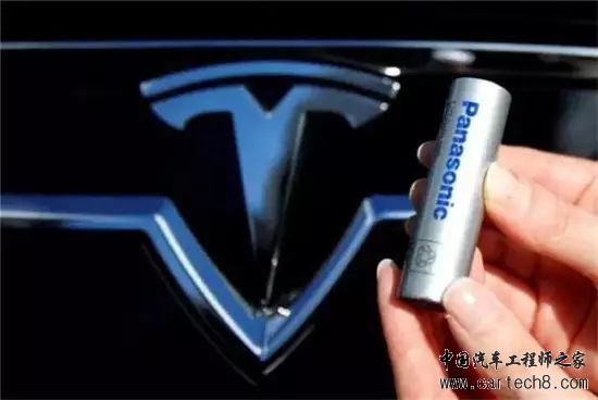

早期的特斯拉MODEL S车型使用的是日本松下18650钴酸锂电池,其单个大小略大于我们常见的5号干电池,但就是这样看似其貌不扬的电池,经过几千颗的相互并联,组成的电池组同样能够释放出了惊人的能量。
这种电池我们并不陌生,像笔记本电脑等电子数码设备使用的都是这种类型的电池,相比于其它电池类型,以松下18650电池为代表的钴酸锂电池的优点是技术颇为成熟,比能量高,此外,这类电池放电电流大,充电速度高,非常适合特斯拉这样以高性能为取向的电动车。

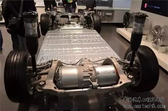

为了尽可能提高电池的能量密度,特斯拉将这些单颗3100mAh容量的18650锂电池,整齐排列组合形成一个个小的“电池盒”单元,再将这些单元进一步拼接构成一整块的动力电池组。最终总计8142颗18650电池组合成的电池组拥有超过85kWh的总容量,从而保证了特斯拉MODEL S超过400公里的续航能力。
斯拉这种高密度的电池组合方式虽然带来了可观的电池总容量,但是钴酸锂电池热稳定性差,再加上将集成电池板平铺于车辆的底盘位置,这样就对电池的散热与安全性提出了更高的要求,为此特斯拉不得不设计出了复杂的电池保护程序以及独特的液冷散热系统来保证这套电池组的正常运作。
这一方面不仅加大了车身质量,对车辆的续航里程有一定的影响,当然最明显的则是无形中推升了车辆的制造成本,因此特斯拉卖出这样的售价也是有原因的。

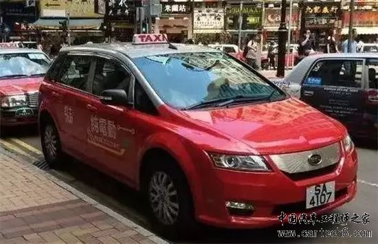

说到磷酸铁锂电池,我们一定不得不说目前国内最具规模的新能源车企比亚迪。这家以做手机锂电池起家,现如今已经成长为涵盖电池制造、传统与新能源汽车生产制造的综合大型企业。这其中,磷酸铁锂电池就是其最核心的产品,并且装备于比亚迪旗下的绝大多数车型上。
磷酸铁锂电池属于锂离子二次电池(用磷酸铁锂(LiFePO4)材料作电池正极),它的放电效率较高,价格也相比其他锂电池更有优势。早年间,搭载比亚迪“铁电池”的E6电动车成功为比亚迪打开了国内电动车市场,其投入深圳出租车市场运营的比亚迪E6电动车也是大获成功。
作为全球最先实现磷酸铁锂电池产业化的车企之一,比亚迪所采用的这类磷酸铁锂电池相比早期的锰酸锂电池,虽然在能量密度上并未有太大差别,但其热稳定性是目前动力锂电池中最好的。
当电池温度处于500-600℃高温时,其内部化学成分才开始分解,并且穿刺、短路、高温都不会燃烧或爆炸,而相比上面所说的松下钴酸锂电池(180-250℃时就内部化学成分就已处于不稳定状态),显然,磷酸铁锂电池的安全性要更高一筹。
除了安全性更高之外,磷酸铁锂电池的使用寿命也有一定的优势。从深圳出租市场投入运营的比亚迪E6使用效果上看,这些自2010年开始运营的850台E6电动出租车累计总行驶里程已经突破3亿公里,其中单车最高行驶里程超67万公里,至今这些车辆仍然运行良好,这也说明了磷酸铁锂电池的可靠性。这样成绩也让比亚迪E6成为我国电动出租车市场保有量最大的车型。
