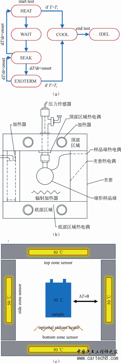

ARC通过精确的温度跟踪,避免被测样品与环境的热量交换,从而可以提供一个近似绝热的环境,主要对被测样品的放热行为进行测试分析。利用ARC,能够模拟电池内部热量不能及时散失时放热反应过程的热特性,使反应更接近于真实反应过程,从而获得热失控条件下表观放热反应的动力学    参数。

ARC工作时采用“加热(heat)-等待(wait)-搜寻(seak)”模式来探测样品的放热反应,简称H-W-S模式。ARC从起始温度开始对样品进行加热,当温度升高一个步阶后,系统转入等待模式;等待模式是为了让样品、样品容器和量热腔三者达到热平衡,使系统更精确的搜寻到样品的自放热反应;等待过程结束后,系统将自动进入搜寻模式,对样品温升速率进行探测,系统自设灵敏度为0.02 ℃/min,如果搜寻到样品的升温速率大于0.02 ℃/min,那么系统判定样品出现自放热,进入绝热模式,记录自放热速率(self-heating rate,SHR),并始终保持量热仪的温度与样品温度同步,避免样品热散失,提供绝热环境,追踪样品的放热反应。此时样品温度的升降只与自身的反应有关。如果升温速率小于0.02 ℃/min,那么ARC将以设定升温步阶继续对样品加热,运行H-W-S模式,直到在某个温度下出现自放热的情况或加热达到终止温度。ARC工作流程及内部结构分别如图1(a)和1(b)所示。
图1(c)为ARC的绝热测试原理。外壳温度始终保持与样品温度相等,则样品与外界就没有热传递。因此,通过内外温度差为零,人为制造绝热环境。

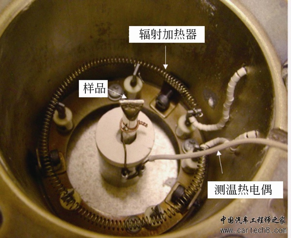

使用ARC可以实现对电极材料、电解液等的热稳定性能测试。测试方法如下。
选择洁净的样品球(或管)称量其质量。称取一定量的被测样品(空气或水分敏感材料需要在惰性气氛手套箱内完成)于样品球(或管)中,将样品球(或管)安装于量热腔中,测温热电偶固定于样品球(或管)外表面,如需同步监测压力,将压力传感器安装于样品球(或管)的进样口即可,示意图见图1。如不需要监测压力,可如图2安装。
锂离子电池安全性评估的ARC测试方法和数据分析
图2  ARC测试材料热失控时的样品安装方法
Fig.2  Sample installation for  thermal runaway test of material in ARC
检查连接线路无误后,启动测试软件,设置起始温度、升温步阶(建议5 ℃)、等待时间(建议15~30 min)、终止温度等,开始测试,直至达到测试终止温度,设备开启降温模式,待温度降到室温,测试完成。

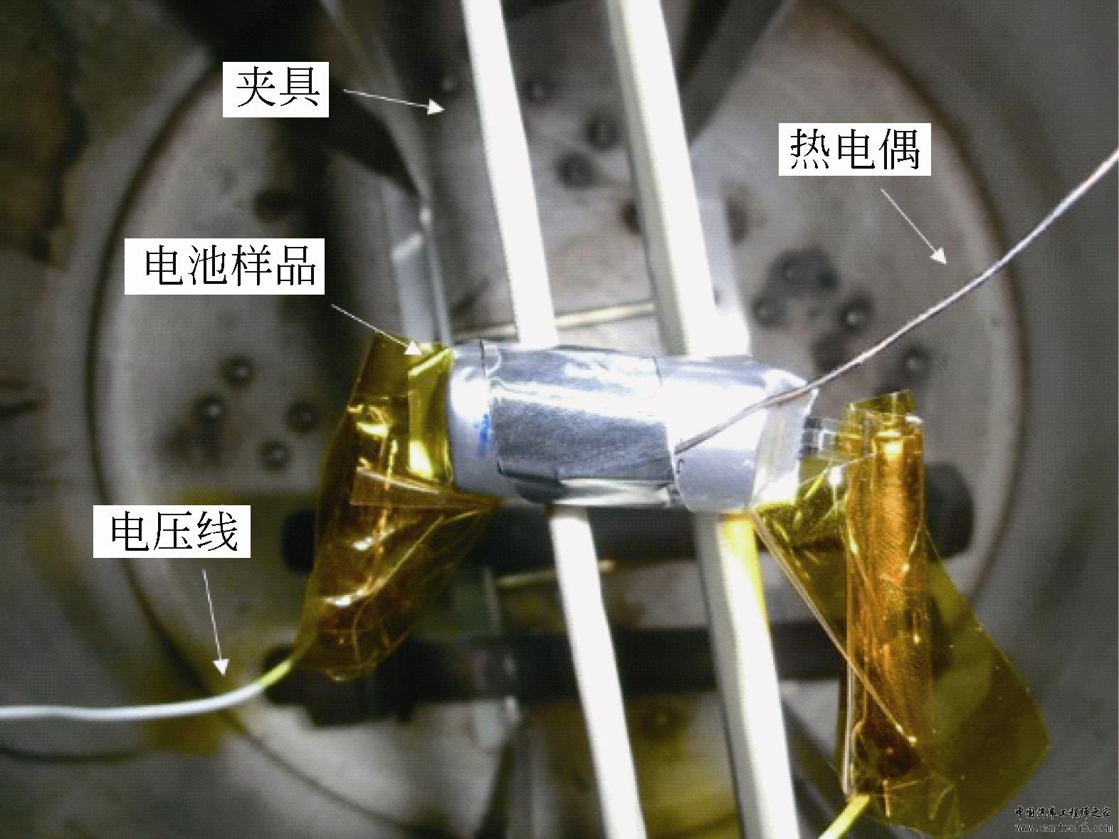

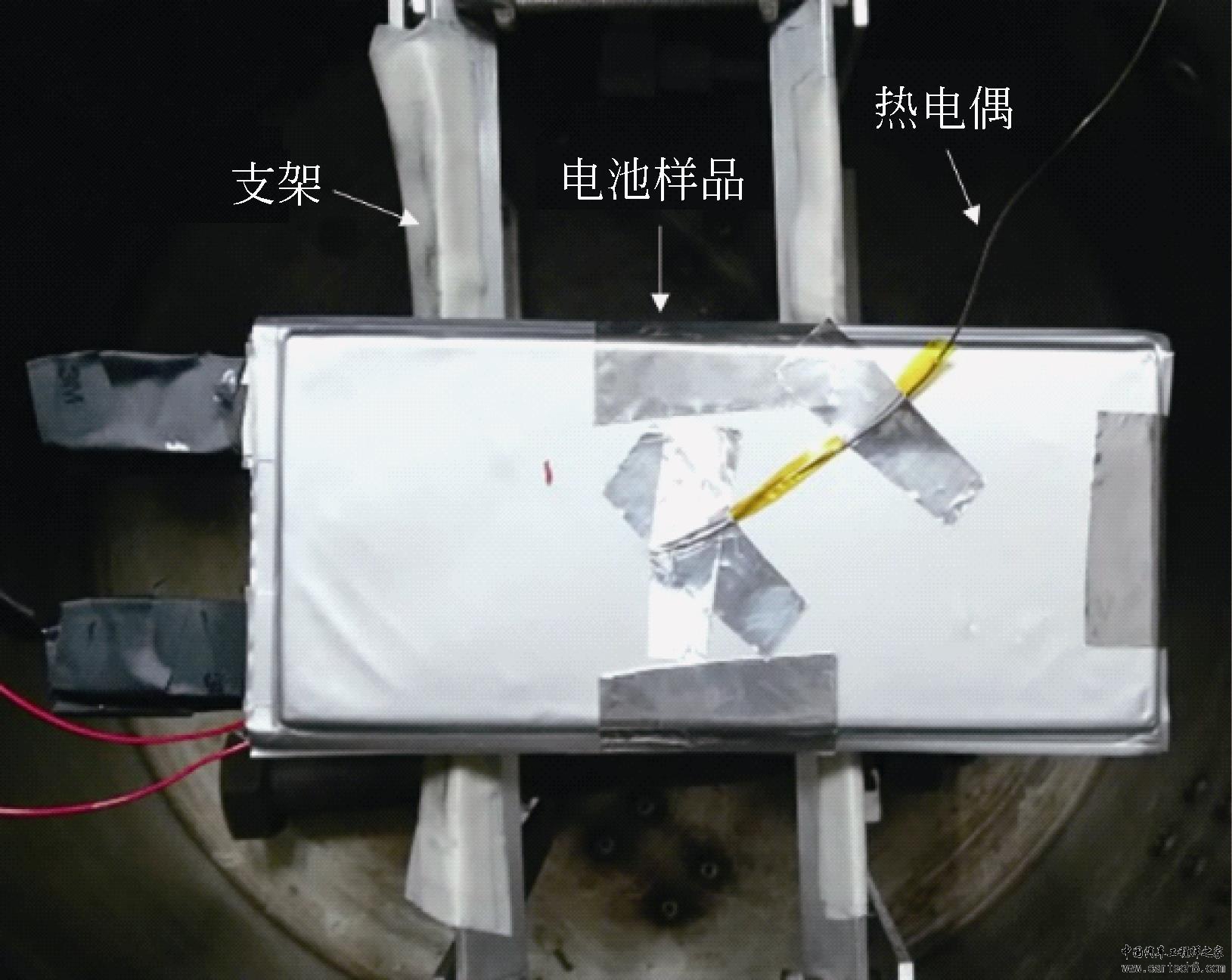

使用ARC可以实现对电池的热稳定性能测试。其工作原理同2.1材料热失控测试,但操作更为简单:通过夹具将电池固定在量热腔内部,测温热电偶固定于电池表面,可如图3所示。可以通过电压采集设备同步监测电池开路电压变化。
图3  ARC测试电芯热失控的样品安装示例
Fig.3  Sample installation for thermal runaway test of single battery in ARC
检查连接线路无误后,启动测试软件,设置起始温度、升温步阶(建议5 ℃)、等待时间(30~60 min)、终止温度等,开始测试,直至达到测试终止温度,设备开启降温模式,待温度降到室温,测试完成。

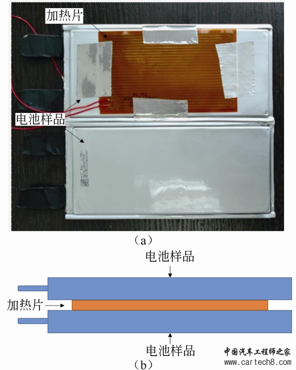

使用加热片对电池进行加热时,为了防止加热片与环境的热交换,通常采用多只电池与加热片间隔叠加打包成“三明治”结构,确保电池受热均匀。因此,测试不同外形电池的比热容,需要选择合适尺寸的加热片,以及加热片与电池的合理打包方式。
图4是对方形电池(软包或金属壳)常用的打
图4  方形电池加热片打包方式
Fig.4  Package of prismatic batteries and a polyimide heating sheet

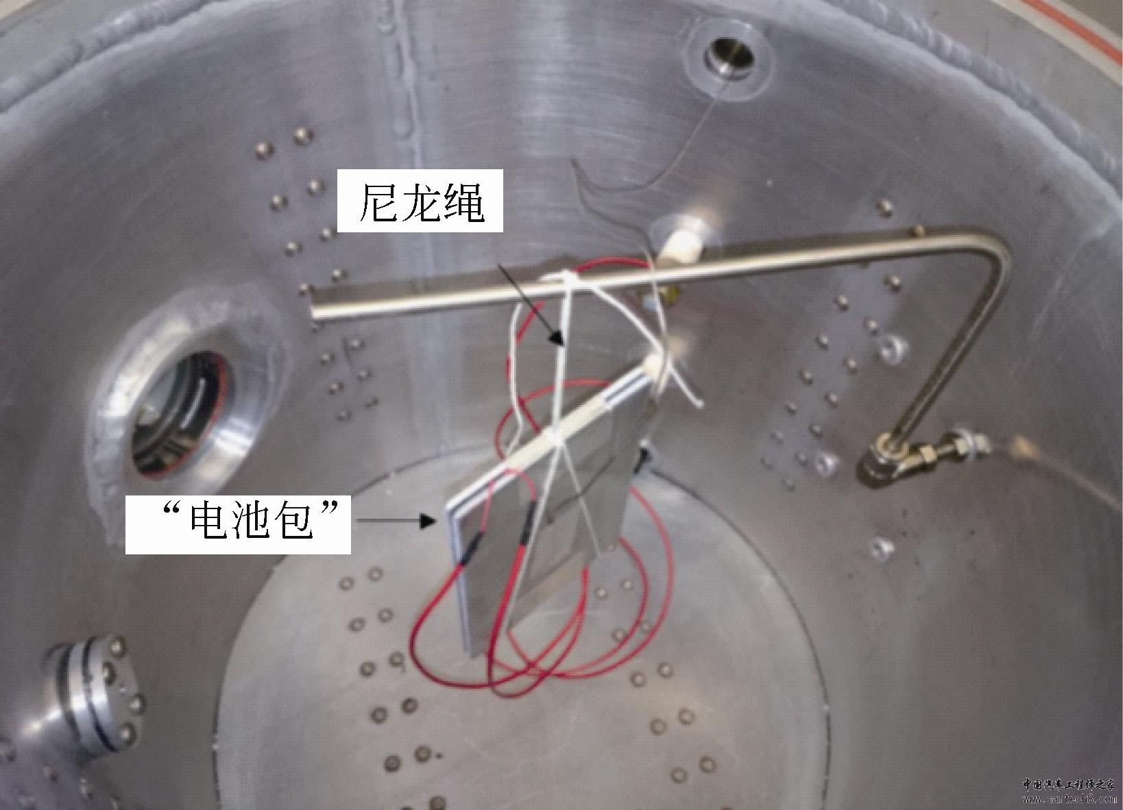

包方式。选取和电池最大面尺寸接近的加热片[图4(a)],将加热片用导热性能良好的铝箔胶带粘贴到两块电池的中间组成“三明治”结构的“电池包”[图4(b)],然后将“电池包”悬置到量热腔中(可采用悬挂或支架的方式,图5),在电池外表面黏贴热电偶,以监测实验过程中电池温度变化。

图5  电池悬挂于量热腔中
Fig.5  A battery is suspended in the calorimeter

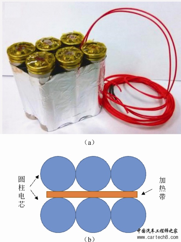

图6是圆柱形电池(如18650电池)的常用打包方式。选取合适尺寸的加热片,将加热片粘贴到“电池包”之间,测试过程中监控电池外表面温度变化。
图6  圆柱形电池加热片打包示例
Fig.6  Package of cylindrical batteries and a polyimide heating sheet

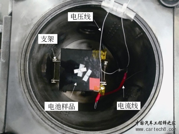

将电池与充放电设备连接好,放置于量热腔中(图8),检查连接回路无误后,启动加速量热仪。

经过较长时间的温度均衡,待电池与量热腔的温度均达到起始温度附近,且温度保持一致(一般要求电池和腔体环境温差不超过0.2 ℃),将加速量热仪切换到“Exotherm模式”,开始对电池进行充放电测试,直至充放电结束或达到保护温度。
加速量热仪与充放电设备分别记录测试过程中电池温度和电压数据,对数据进行处理可以得到电池在充放电过程中温度、产热功率和产热能量等   信息。

使用加速量热仪测试18650型号电池的比热容,需要将6只电池打包成一个“电池包”,聚酰亚胺加热片夹入“电池包”中,加热片用于给“电池包”提供稳定的加热功率。“电池包”的“外衣”为铝箔胶带,其特点是导热性能良好,不会影响“电池包”与量热腔间的热量交换。测试所用“电池包”照片如图6所示。
把电池包从常温恒功率加热到45 ℃左右。根据加热时间和功率,可计算出加热量。再根据电池包质量和温升,便可以计算出电池的比热容。例如,图6电池包为240 g,加热恒功率为0.7 W,80 min内电池包温度升高14.88 ℃,则电池包的比热容为0.935 J/(g·K)。

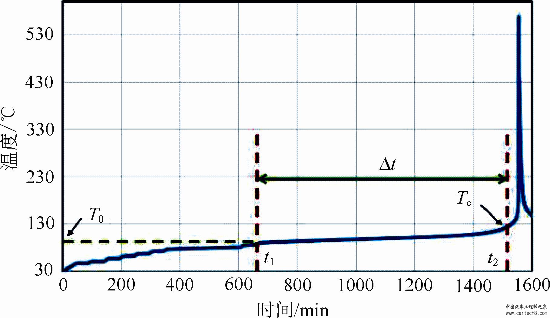

ARC安全性测试数据中,最基本的是温度时间(T-t)曲线,显示了电池从自加热开始到热失控的热特性。由于在绝热环境下测试,因此数据揭示的是电池的固有热特性。

图9显示了典型的电池热特性T-t曲线。曲线测试条件是:首先对电池加热,升温步阶为5 ℃,然后停止加热,等待使电池和量热强温度一致,然后进行搜寻,如果搜寻到电池的升温速率大于0.02 ℃/min,那么系统判定电池发生自放热,进入绝热模式。如果在一定时间内,没有检测到电池的升温速率大于0.02 ℃/min,则继续升温步阶5 ℃,然后检测升温速率,依次反复。如果电池升温速率持续大于0.02 ℃/min,则设备持续跟踪电池温度。电池升温速率持续大于0.02 ℃/min,并开始持续升温,这时电池被认定为开始自加热,开始自加热的温度称为“起始温度”,如图9中的T0,其对应的时间标记为t1。T0揭示了电池内部的热稳定性,T0越高说明电池的热稳定性越好。电池开始自加热后,温度逐步升高,会进一步引发电池内部的化学反应,并产生更多的热量,继而持续推高电池的温度。当电池的温升速率达到1 ℃/min时,可以认为是热失控的开始,此时的温度称为Tc,时间标记为t2。定性地说,Tc越高说明电池的安全性越好。Δt=t2-t1的时间越长也说明电池的安全性越好。
因此,从评价电池安全性的角度出发,自加热起始温度T0、热失控临界温度Tc、热失控酝酿时间Δt是3个非常重要的参数,利用这3个参数,可以从电池热稳定性的角度来评价电池的安全性。
4.利用ARC数据对电池进行安全性评估
对于电池的热稳定性来说,电池自加热的起始温度T0和热失控温度Tc是两个非常关键的参数。大多数电池的T0在90~95 ℃,也有低至60 ℃的,高的可达130 ℃以上。Tc一般在130~135 ℃,也有低至120 ℃的,高的可达150 ℃以上。另一个参数是热失控过程时间Δt,时间间隔越长,说明自加热过程缓慢,热稳定性相对较好,此时间一般从30 min到几十个小时不等。为了比较不同电池的安全性,作者根据工作经验提出如下建议来评估电池的安全性。先把T0、Tc、Δt的值变换成“计分”,然后三项加和为电池的安全性评估得分。
计分的原则是T0以50 ℃为零点,每增加1 ℃加1分;Tc以120 ℃为零点,每增加1 ℃加1分;Δt为30 min计1分。
如果测试过程监测到多次自放热情况。例如,监测到自放热(0.02 ℃/min)后,进入绝热模式,当产热结束但是还没有达到截止温度,测试会重新进入加热-等待模式,继续监测到下一个自放热,再进入绝热模式。如果同一个测试过程中出现多次这样的过程,则T0是第一次监测到自放热时的温度,而t1的计算起点是从最后一次监测到自放热开始计算。因此,电池的安全程度的计算公式如式(3)
              安全性=T0+Tc+2Δt-170      (3)
式中T0Tc的单位是℃,Δt的单位是小时。

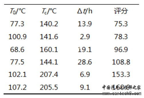

根据测试积累的经验,安全性评估标准建议如下:60以下为很差(不合格),60~120为一般(合格),120~200分为较好,200分以上为很好。按上述标准,图9中T0、Tc、Δt分别为90 ℃、128 ℃、14好,计分分别为40、28和28,合计为76分,电池安全性评估为合格。
表1为部分典型测试结果。由于目前测试结果还有限,不能得出电池安全性程度的规律性的结论,因此略去了电池的信息,以免引起误解。
表1  典型测试结果
Fig.1  Typical results
表1结果展示了几款商品锂离子电池热稳定性的情况。可以看出,自加热起始温度从68 ℃到107 ℃的差别,热失控温度从140℃~207℃的差别,而热失控过程时间从3小时到近30小时的差别。市场上的锂离子电池热稳定性差别是非常大的。
该方法的实用性在于可以为不同的电池的安全程度提供一个相对的评价方法,并对其安全程度进行排序。
