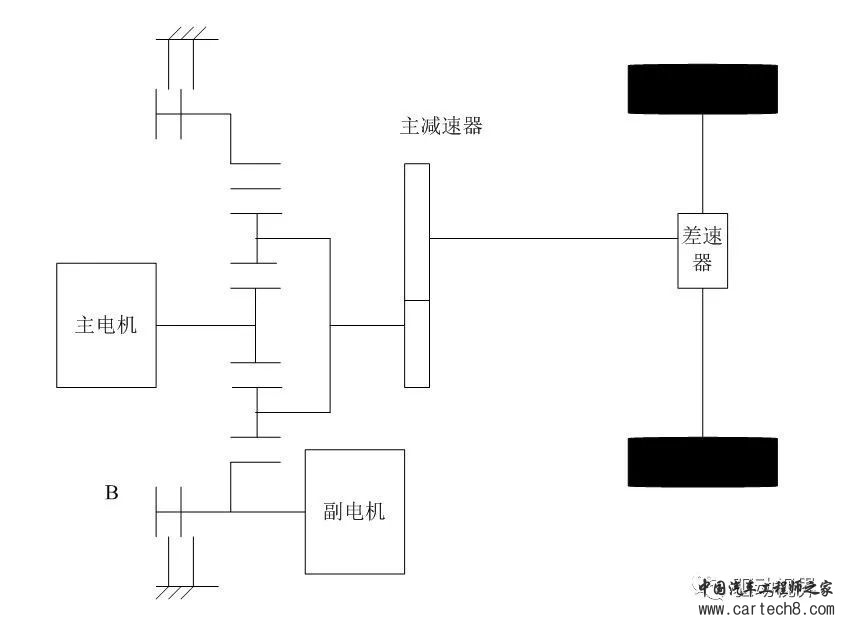

实验车辆是普通的公交车,但它的发动机和传动部分被北京理工大学研制的双电机耦合驱动系统所代替。公交车的结构如图1所示,其动力来源是主电机和副电机,两个电机通过行星齿轮系统耦合在一起。
其中,主电机连接太阳轮,副电机连接齿圈,耦合后的动力通过传动系统由行星架传向车轮。图1中B代表可以通过锁定齿圈平滑实现模式切换的湿式离合器。实验车和双电机耦合驱动系统的参数见表1。

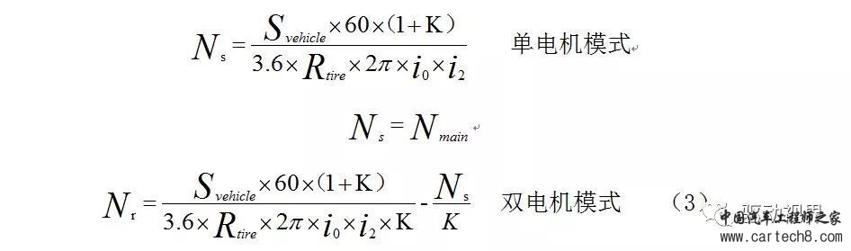

该模式匹配的是转速耦合驱动系统,其功率分配比与速度比成正比。同样,在该模式下有两种情况:在单电机工作时,其驱动系统不需要动力分配控制,主电机将根据车速和油门/刹车的运动提供所有需要的功率。在双电机工作时,考虑到电动机的效率特性,主电机将工作在速度相对高的固定点Nmain,而辅助电机的转速将根据车辆速度的需求而改变。而且电机的输出转矩会同时根据油门/刹车的运动而改变。
速度分解的详细信息可以表示如下:
这里的Ns是主电机的速度,主电机是直接连到太阳轮的;Nr是辅助电机的速度,辅助电机是直接连到齿圈的。K可以通过K=Zr/Zs得到,Zr和Zs是齿圈和太阳轮的齿数。

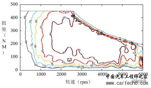

电机:电动机的特性是基于效率数据,这是从文献[10]得到的,如图2所示。
图2电动机的效率图
从表1,我们可以得到:虽然DMCPS需要两个电机,但是它们有相同的规格并且它们是相同的类型。所以在这里,我们只显示了一个电机的效率图。
考虑到再生制动,在这里我们假设:当电机的输出转矩是负的时,效率是相同的。输出正力矩的值是和负转矩值的绝对值相同的。电机效率 可以被表示为:

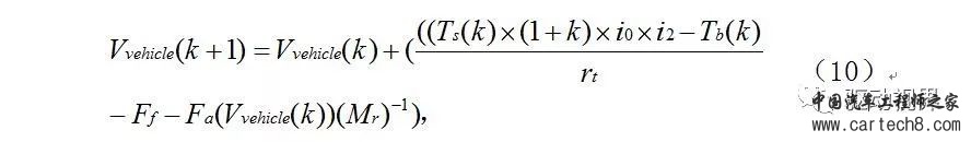

汽车:汽车被建模为一个质点:
其中,Tb(k)是摩擦制动力,i0是主减速器的减速比,K是行星齿轮系统的特性参数,Ff和Fa分别是滚动阻力和空气阻力,rt是轮胎半径,Mr是汽车的有效质量,Jr是汽车所有旋转部件的等效转动惯量。Ff,Fa和Mr可由下列公式得出:
其中Mvehicle是汽车的质量,g是重力加速度,f是滚动阻力系数,CD是空气阻力系数,A是汽车有效迎风面积,ua是汽车的速度。

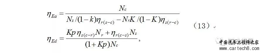

行星齿轮系统:基于行星齿轮系的工作性质,我们可以知道由于不同的效率,不同的控制策略会导致不同的能量损失,因此,也应建出行星齿轮系效率模型来计算能量损失。而行星齿轮作为两自由度的机构,其效率可由下面公式计算得出:
其中 是汽车加速时行星齿轮的效率, 是汽车减速时行星齿轮的效率, 表示当齿圈固定,能量从太阳轮输入,行星架输出的效率, 表示当太阳轮固定,能量从齿圈输入,行星架输出的效率, 表示当太阳轮固定,能量从行星架输入,齿圈输出的效率, 表示当齿圈固定,能量从行星架输入,太阳轮输出的效率。

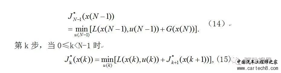

动态规划技术是基于贝尔曼最优性原则,其中规定我们首先设计最后一个阶段子问题的最优策略,然后逐渐扩展到设计最后两个阶段,最后三个阶段...等等,直到整个问题被解决。以这种方式,整体动态优化设计可以分解成如下更简单的最小化问题(见[18,19])。
第N-1步:考虑
其中 是从k时段开始的参数x(k)的最优成本函数或是最优值函数。它表示系统从参数x(k),时段k开始,而后遵从最优控制原则一直计算到最后一步的最优值。上述递归方程是在求解寻找最优控制策略的方法。而最小化问题被公式6的不等式和驱动周期的等式所约束。

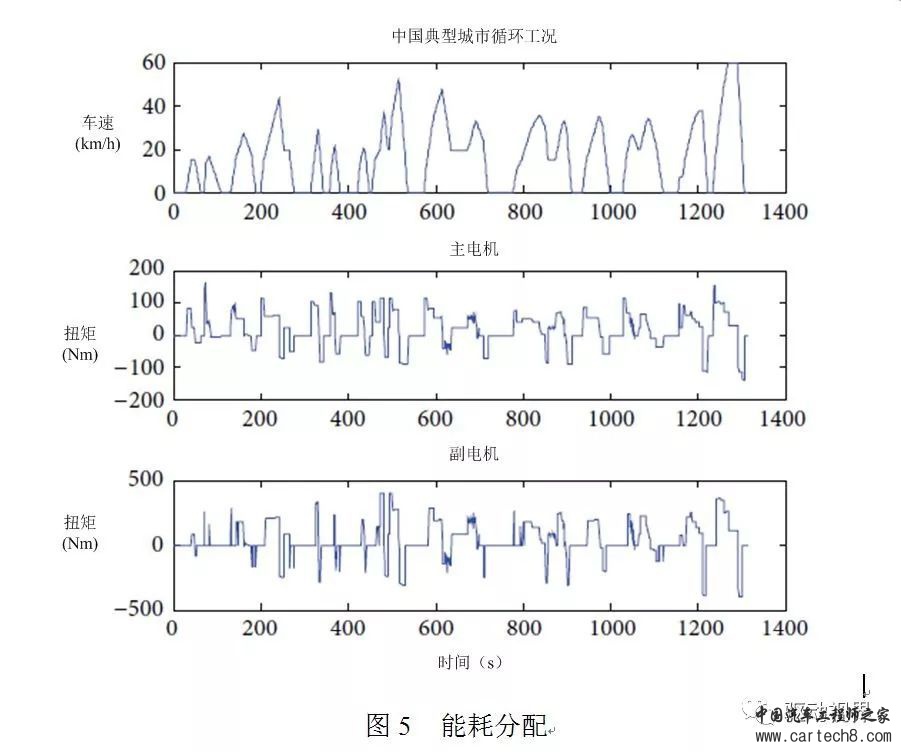

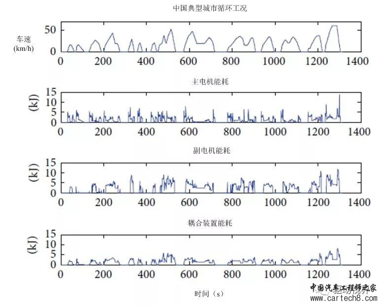

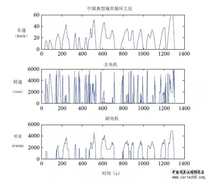

当仅优化燃油经济性时,加权α设定为0,且使用了中国典型城市的道路循环工况。在动态规划策略下的汽车仿真结果如图3,4,和5所示。从图3和图4中,我们可以得知当车辆速度较低时,主电机将提供所需的速度和动力,而当车辆速度较高时,主电机转速将降到一个非常低的点,车辆所需的大部分速度和动力将由副电机来提供。这是因为电动机在高转速低扭矩的工况下效率很低。从图2中我们可以得知电动机效率在低转速低扭矩的工况下也很低,但是在这种工况下,输出功率也低,因此能量损失比在高速下少。与主电机相比,副电机倾向于在高转速和高扭矩的条件下工作在高效率区。从图5中我们可以得知双电机耦合驱动系统的能量损失可分为三类:主电机损失,副电机损失,耦合装置损失。其中副电机损失占主要部分,而主电机损失和耦合装置损失基本相等。这是因为副电机总是在高功率状态工作,尽管它的工作效率相对主电机较高。
图3两电动机的转速
图4 两电动机的输出扭矩

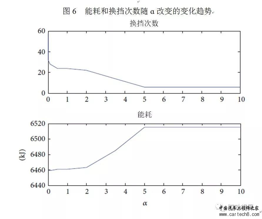

考虑到能量损失和切换频率之间的权重因子是多变的,其取值为ɑ=[0,0.01,0.1,1,2,3.5,5,10]。ɑ的合理取值要满足公式(5),这种折中研究是在早期设计过程中非常重要的,因为它提供了有关能量损失和不断变化的频率之间的灵敏度的有用信息。其能量损失和换挡次数随ɑ改变的变化趋势如图6所示。从图6中我们可以得到,当ɑ<1且在增加时,换挡次数快速下降(从58降到24)而能量损失仅增加了少许,可忽略不计。当1<ɑ<2时,能量损耗和换挡次数都变化很小。当2<ɑ<5时,换挡次数再次快速下降,而能量损耗也快速增加。当ɑ超过5时,换挡次数和能量损耗都保持不变。因此,ɑ合理的取值是1到2之间.在进一步讨论中,我们设定ɑ=2。
从图7中我们得知为减小换挡次数,主电机会更倾向于在低速区工作。与图5相比,换挡次数从58减少到22,其是原始动态规划结果的38%,而能量损耗从5943KJ增加至6431 KJ,仅增加8.2%。

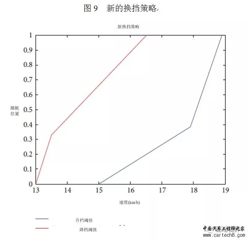

5.1工作模式切换控制

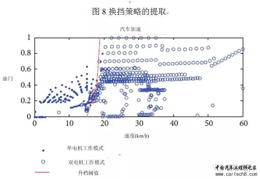

工作模式转变在减少能量损失和增加乘坐舒适性中是至关重要的。在原来的动态规划中,双电机耦合驱动系统需要频繁换档来减少能量损失,这可能会影响乘坐舒适性,并且当ɑ= 2时,能量损失并没有增加很多,但换档次数只是原始动态规划结果的38%。当ɑ= 2时,基于动态规划的升档和降档的数据如图8和图9所示。图8中的第一个图显示的是车辆正在加速的工况,而第二个图显示的是车辆制动时的工况。分离工作模式的转换策略就可以通过手动连线得到了。与其他方法相比,这项工作的好处是不仅确定了合理的换挡点,也帮助我们决定什么时候升档和降档,可避免在实际驾驶中频繁换挡。其结果如图9所示。

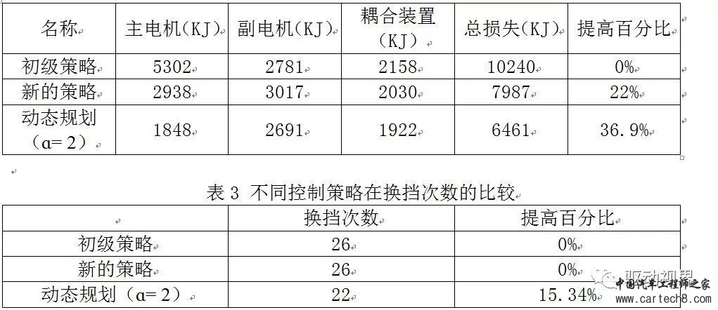

结合前面几节中概述的工作模式切换控制和功率分流控制后,采用中国典型城市的驾驶循环来评估改进后的基于规则的控制策略。表2显示了不同控制策略的差别。我们可以从表中得知新的控制策略能有效减少双电机耦合驱动系统的能
量损失。具体得说,初级控制策略的主要能量损失来源于主电机,而新的控制策略的主要能量损失来源于副电机。虽然新的控制策略减少了22%的能耗,但从动态规划操作中可以看出双电机耦合驱动系统还有减少36.9%能耗的潜力。从表3中,我们可以得知新的策略并不需要增加换挡次数,但也不能改善换档的性能。相反,动态规划(当ɑ= 2时)能减少15.34%的换挡次数。
表2不同控制策略在能耗方面的比较
基于该简化模型,动态规划被用来解决全局最优控制策略。从动态规划结果中提取规则来设计双电机耦合驱动公交车的控制策略具有近似最优、可容纳多重目标和系统性的优点。根据总体目标,可以很容易地开发出强调较低能量损失和乘坐舒适性的控制策略。通过分析的结果可以得出近似最优的换档阈值与功率分流比。新的控制策略可以减少22%的能耗,而动态规划(ɑ= 2)可以减少36.9的能耗。
