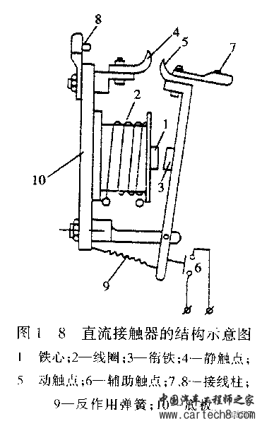

1. 接触
接触器是一种用来频繁接通或断开交直流主电路及大容量控制电路的自动切换电器。它是利用电磁吸力和弹簧反作用配合动作而使触头闭合或分断的一种电器,还具有低压释放保护的功能,并能实现远距离控制,在自动控制系统中应用得相当广泛。接触器按其主触头通过电流的种类不同,可分为直流接触器和交流接触器。

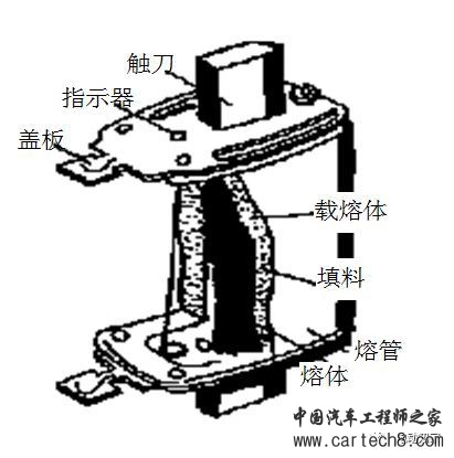

3.熔断器

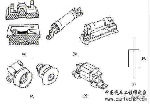

熔断器是一种用于短路保护的电器,它是由熔体(俗称保险丝)和安装熔体的绝缘底座或绝缘管等组成。熔断器的符号如图所示。
熔断器
(a)瓷插式熔断器;(b) 无填料封闭管式熔断器;(c) 螺旋式熔断器;(d)有填料封闭管式熔断器;(e) 电气符号
熔体呈片状或丝状,用易熔金属材料如锡、铅、铜、银及其合金等制成,熔丝的熔点一般在200~300℃。熔断器使用时是串接在要保护的电路上,当正常工作时,熔体相当于一根导体,允许通过一定的电流,熔体的发热温度低于熔化温度,因此长期不熔断;而当电路发生短路或严重过载故障时,流过熔体的电流大于允许的正常发热的电流,使得熔体的温度不断上升,最终超过熔体的熔化温度而熔断,从而切断电路,保护了电路及设备。熔体熔断后要更换熔体,电路才能重新接通工作。
熔断器的主要技术参数有:额定电压、熔体的额定电流、支持件的额定电流、极限分断能力等,见表1-10所列。
常用的熔断器有瓷插式熔断器、螺旋式熔断器、螺旋式快速熔断器及有填料封闭管式熔断器等类型。

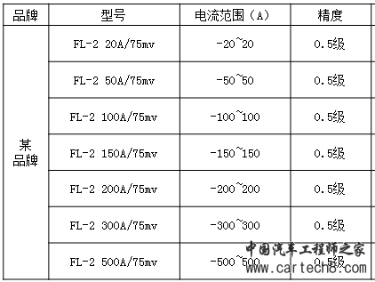

4.分流器
选型时在满足精度的同时,其选用电流的大小可与FUSE熔断电流相接近。
常用型号及参数如下:

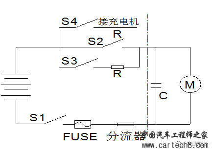

预充电工作原理:
通常情况下电机前端会有一电容C,为了防止在继电器S1接通瞬间出在大电流,因此在高压柜内设置了预充电电阻进行限流。在继电器S1闭合之前,闭合预充电继电器S3,待电容C上的电压达到一定电池电压比例(通常为80%~100%)后,再闭合继电器S1,断开S3。
自S3闭合后电容上电压、电流:
其中Us:电池电压,τ:时间常数=RC,t:以闭合S3为起点的时间。
当电容电压uc达到95%时,
计算得t=3τ.
经过预充电电阻上的峰值电流为继电器闭合瞬间电流: Us/R,在选用预充电电阻时峰值电流按此选取,峰值电流时间可按1τ选取,取符合上述两个条件的最小电阻、功率的预充电电阻。例如:Us=360V,R=50Ω,C=3300uF,则
峰值电流=Us/R=7.2A。

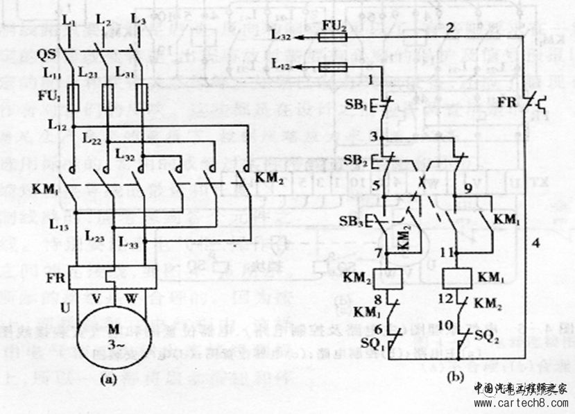

(1) 电气原理图
它是指表示该设备电气工作原理的图样,所以反映的是用图形符号和项目代号表示的电路中各电器元件之间连接关系的图形。电气原理图一般绘制原则是指电器未通电时的状态,机械开关置于循环开始前的状态;图形上主电路、控制电路和信号电路可以分开绘出;图形中动力部分的电源电路绘成水平线,受电的动力装置(如电动机)及其保护电器支路一般垂直电源电路画出。原理图应将其图幅分区,并标明该区电路的用途与作用;在继电器、接触器线圈下方可列有触点表以说明线圈和触点的从属关系。

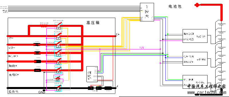

典型高压箱原理图
典型高压箱配置:总正总负接触器,预充接触加预充电阻,配备电流传感器、电压传感器和保险;具体项目可根据需求进行针对性设计。

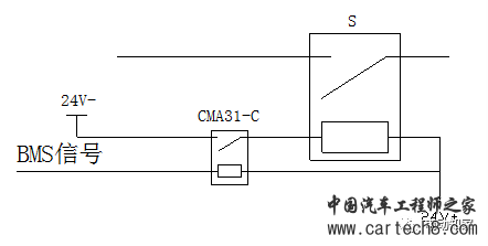

因S1、S2、S4在动作时线圈电流较大通常不能直接由BMS驱动,可通过中间的车载继电器进驱动。驱动原理如下:

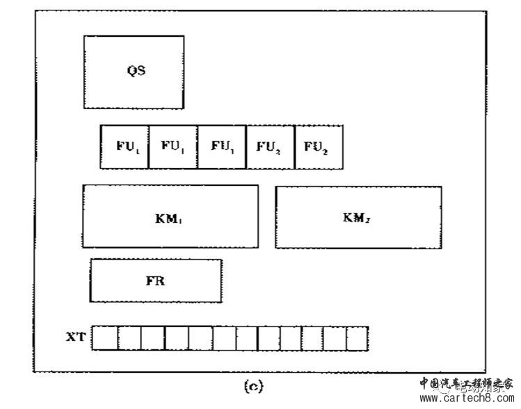

(2)电器位置图(电器布置图)
它是表示电气控制系统中各电器元件的实际安装位置的图样。在图中应详细绘制出电气设备零件安装位置,图中各电器代号应与电原理图、安装接线图及电器元件朋细表中代号相同。在位置图中应为以后修改留有余地,一般留有10%的备用面积及导管线(槽)的位置。图中一般不需要注明尺寸。

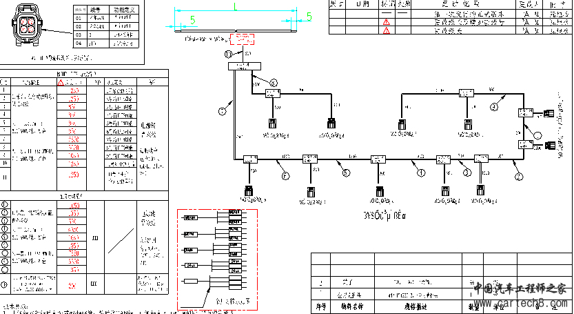

三、低压线束部分
电压线束部分包括:电池系统电压采样线束、温度采集线束、电流电压采集线束、控制线束和通讯线束等。
线束接插件选型:
接插件是线束的核心部件,接插件的性能直接决定线束整体的性能,而且对全车的电器稳定性、安全性起着决定性作用。接插件选取要保证与电器件接触良好,是接触电阻降到最低,为提高可靠性,优先选用双弹簧式压紧结构的接插件。
线束选型:
常用的导线通常使用多股绞合铜导线,聚缘皮为PVC绝缘材料。线束用导线要有耐温、耐油、耐磨、防水、防腐蚀、抗氧化、阻燃等特性。汽车常用的导线种类有日标(AVSS)、国标(QVR)、德标(FLRY)、美标等几大系列。
线束包扎:
线束外包扎起到耐磨、阻燃防腐蚀、防止干扰、降低噪声、美观等作用,一般根据工作环境和空间大小制定包扎方案。
采用结节连结的电压采集线束
